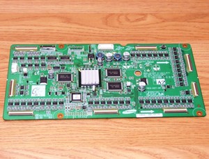

Szerintem a hiba a t-con on keresendő.
Cseréld ki vagy ha olcsón meg akarod úszni a konvergencia ic-t cseréld le és láss csodát. :D
Szia.köszönöm a vàlaszt.
Egy kicsit bajban vagyok ennél részletesebb segítségre van szüksêgem.
Hol keressem ezt az ic-t?
Sajnos csak a kedv van meg hozzà nem vagyok müszerész.
Talàltam egy 100uf es kondit ami ki van nyílva,de ez egy buffer panelon van,ettöl nem lehet a teljes képernyö foltos.vagy tévedek?
Kicsit keresgettem meg van a t-con panel. :)
Màr csak az említett ict kell megtalàlnom
Ha egyet találtál, lesz ott több is, legfeljebb nem ilyen látványos. A tápot is át kellene nézni.

Nem méregettem még,de szemmel làthatóan ez a kondi volt elszàlva.persze méréssel még lehet pàr :)
Nem biztos, hogy a kapacitása lesz kevés, az ESR szokott itt nagyobb gondot okozni.
