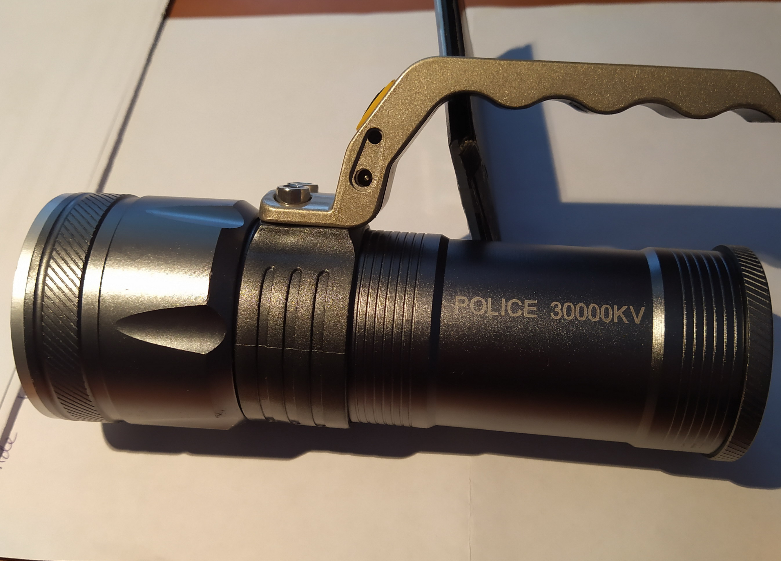

Hozzám került ez a POLICE 30000 KV kis lámpa, akku és töltő nélkül.
Egy szokásos 2-3 Ah-ás  Lithium akkut bele tettem (sokkal vastagabb ennél ami bele való lehet, de hosszra OK). Mivel ez egy eléggé nagy fényerejűnek van leírva, (és láttam ennél nagyobb fényerejű kis lámpát is)  gondolom, hogy ez a 4 Volt kevés neki. Ami még feltűnt, hogy addig ég, amíg nyomom a gombot, egyszer teljes fényerővel, máskor meg szaggatva.
Én nem találtam információt, hogy milyen akkumulátor a bele való. Tud valaki segíteni? Milyen, hány Voltos, és mekkora Ah-ás akku való bele?

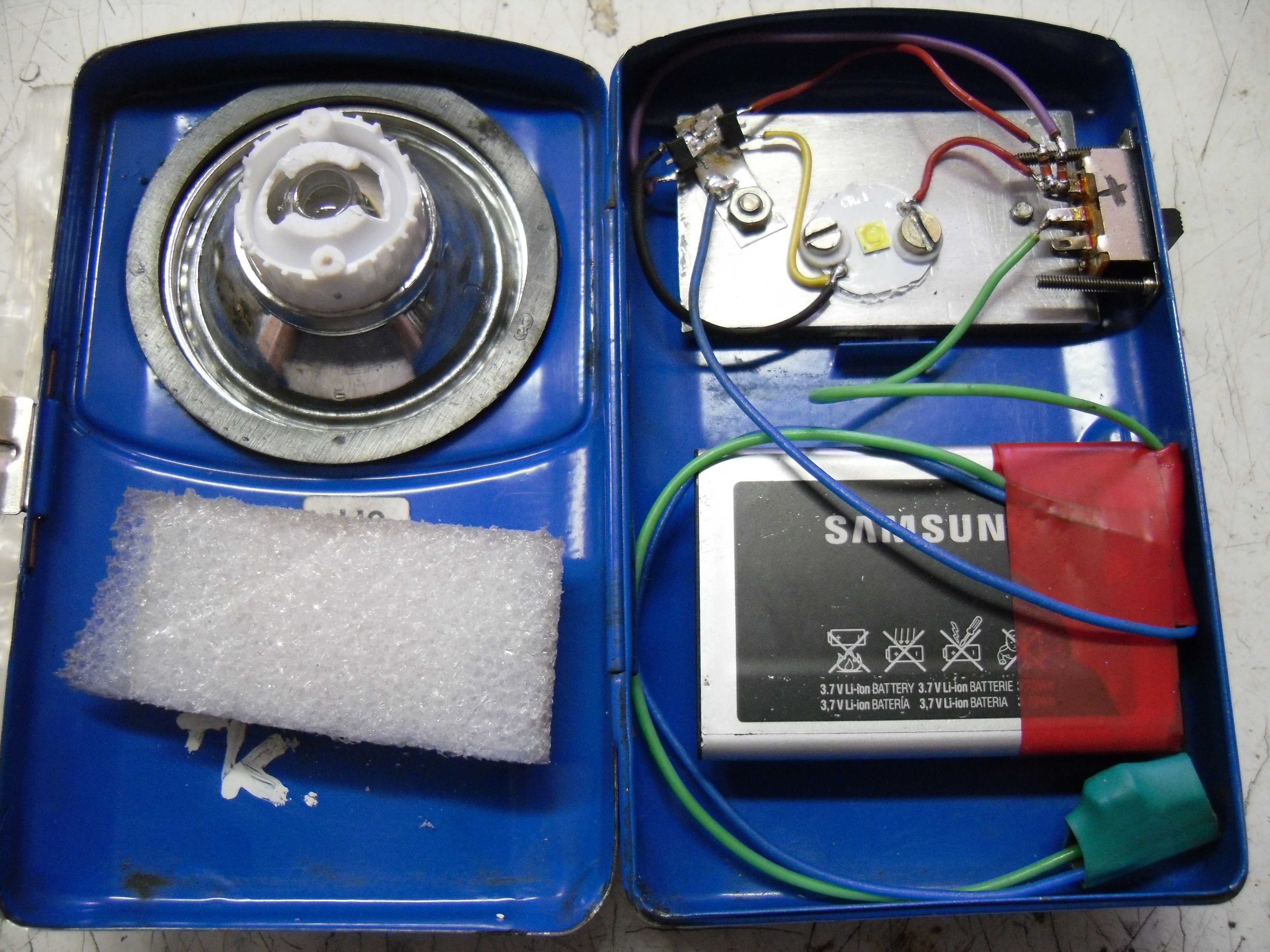

Ma foglalkoztam csak a lámpával. Először bele tettem egy db IC-t, (AMC7135) azzal 3,2 Voltot adott a LED-re, és 300 mA-t vett fel. Utána bele tettem még egy db IC-t (párhuzamosan) ekkor már jóval nagyobb lett a fényereje, és kb 600 mA-t vett fel.
(A feszültséget most nem mértem meg, de kb:3,6 Voltot mértem régebben 600 mA-nál.)
Gondolom, ha csak 1 Wattos LED van benne, akkor nem fogja sokáig bírni, mert annál többet kap most.
Most így van, jól világít, de nem találok róla leírást, hogy ebben a lámpában (Police 30000KV nyeles) milyen LED van, 1Wattos, vagy 3 Wattos?
Felül nincs semmi ráírva a LED-re, az alját meg nem látom. Azon kívül, hogy hamar ki fog égni (ha csak 1 Wattos a LED, ami benne van) hogyan lehet(ne) megtudni, hogy milyen a LED benne?

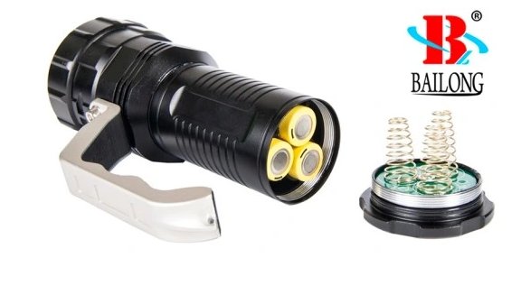

TonyStark
TonyStark picture
Hasonló, de a tiéd is erre a kaptafára készült...
https://www.car.gr/xyma/view/321574186-pwleitai-fakos-police-1000w
a videón látszik hogy két akku megy bele, egy spec, teleptartóval.
formasu
formasu picture
Köszi, igen hasonló ehhez, csak ez 30000KV.
Én ehhez tudnám inkább hasonlítani
Ennél három darab akku a javasolt! Arra nem találok magyarázatot, hogyan van a három akku kapcsolva? (sorosan, vagy párhuzamosan?)

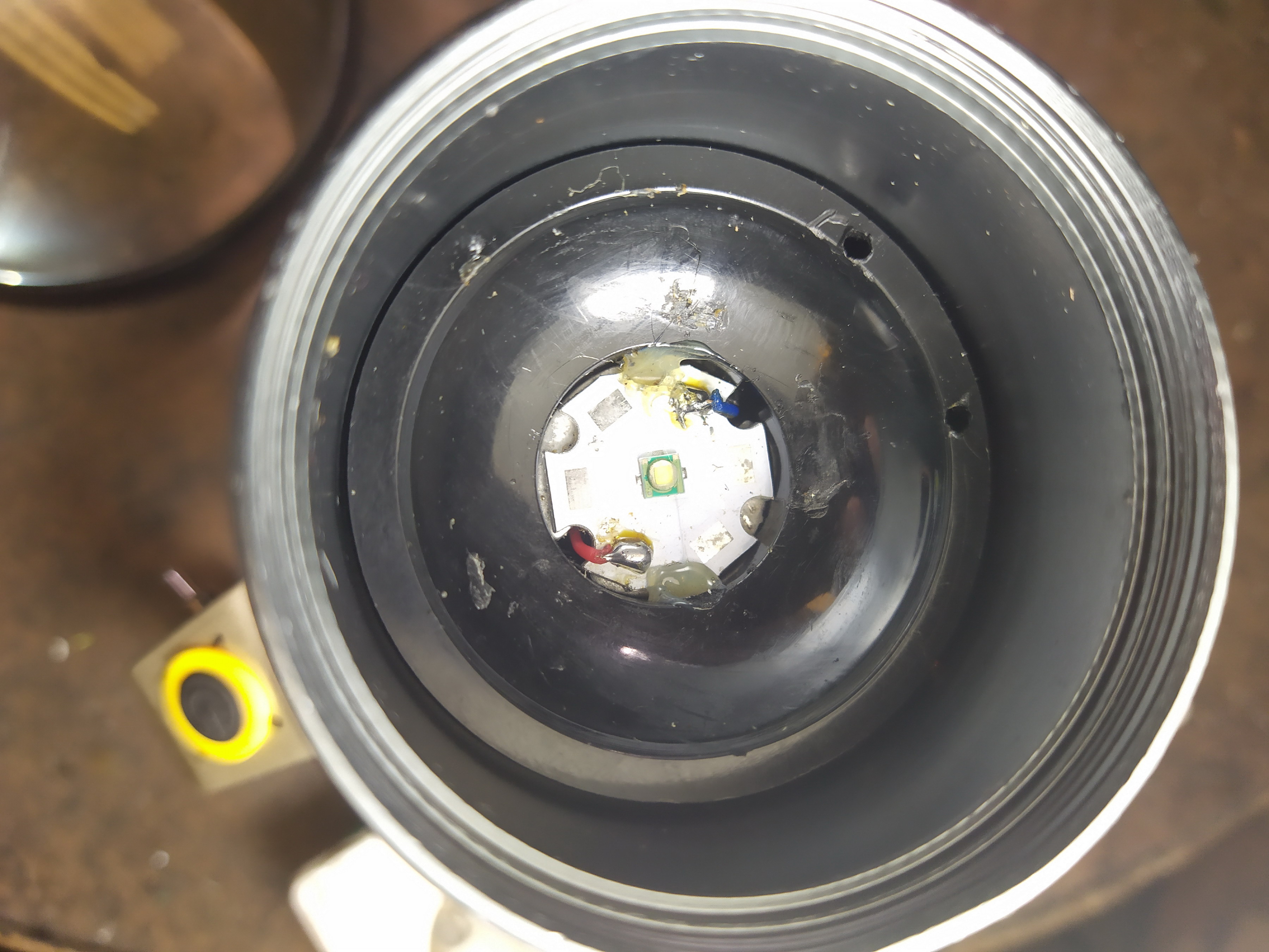

Én megpróbálnám emelni kicsit a tápfeszt, pl 5V-ig először, mit lép rá... Apropó, az felett lehet hogy elsiklottam, hány LED van benne?
formasu
formasu picture
Egy Ledet látok, középen, de azt hogy milyen, nem tudom.
F-Yoci
F-Yoci picture
Akkor még bármi lehet... Ha több lenne benne, akkor szokták sorba kötni, ezért kell a nagyobb akku feszültség, de van olyan lámpám, amiben 1db Cree LED XM-L (4 chip 1 tokban), annál is sorba kötötték a ledeket, és kell neki a 2 akku.
formasu
formasu picture
Én egy négyszögletes LED chipet látok kívülről. Azt, hogy ebben hány darab van, nem tudom, és azt sem, hogy mi a neve a LED-nek.

Még nem adtam rá nagyobb feszültséget.
A chip úgy látom, hogy nem ilyen, a sárga kis négyzet egyenletesnek tűnik, nem látok benne elválasztókat. 4 Voltról csak 100 mA az áramfelvétele, világít, de lehetne erősebb a fényereje!
Kaptam leírást egy pontosan ilyen nevű lámpáról, de az vékony kialakítású, (az enyém 42 mm vastag) és kettő akku van benne egymás után (gondolom, hogy sorba) , tehát az inkább lehet  8 Voltos.
Az emag árul küllemre pontosan ilyen lámpát, csak más a neve, abban kettő akku van, és egy kerek adapterben van, aminek mindkét végén középen van a csatlakozója. Azt nem írják, hogy 4 vagy 8 Voltos...

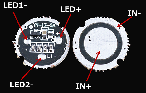

formasu
formasu picture
A LED-hez nem fértem hozzá, ha nem fontos, akkor nem szedném ki a helyéről, nagyon mélyen van.
Én erről a panelről már "lemondtam". Ezzel valaki már próbálkozott, és annyit elért, mint amivel kezdtem az eredeti hozzászólást. (kicsi fénnyel ég a led, és csak akkor, amikor nyomjuk a gombot) Forrasztási nyomokat is látok, és az L1 felírás mellett mintha hiányozna (ki lenne forrasztva) egy tranzisztor is. Ott van az a kerek panel is, nem sokat lehet látni az egészből.
A LED 3 Voltnál még csak 100 mA-t vesz fel, 3,3 Voltnál már viszonylag jól világít (ekkor 0,4 A) és 3,6 Voltnál éri el a 0,7 Ampert, ekkor már nagy a fényereje.
Ez arra utalhat, gondolom, hogy 3Wattos LED lehet benne.

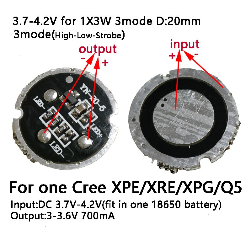

huzitibi
huzitibi picture
Szia !
A kép alapján az az érzésem, hogy eredetileg csak a nagy panel volt benne, de az előtted barkácsoló nem tudta megjavítani, hanem beledrótozta a kis panelt. Az első csatolt képen látható, hogy a "LED1-" közvetlenül az IC lábára csatlakozik, a "LED2-" meg az ellenállásokon keresztül. Itt
https://budgetlightforum.com/t/how-can-such-a-simple-chip-do-so-much/39263
tisztán látható a nyák vonalvezetése. Ennél
https://budgetlightforum.com/t/anyone-know/38575
kisebb értékűek az ellenállások, tehát nagyobb a led árama, mint 700 mA. Az egyértelmű, hogy ehhez a panelhez nem jó a nyomógomb, arretáló kapcsoló kell. Itt
https://forum.eepw.com.cn/thread/257701/1
azon tanakodnak, hogy az ellenállások helyett AMC7135-el próbálkozhatnak-e, lásd a fenti linkemet. Ez egy más típusú vezérlő IC, de funkcionálisan ugyanaz, (lehet, hogy belülről is, csak más a gyártó vagy a forgalmazó):

Üdv! Akkor az az elektronika felejtős. Ha így van, és 3V környékén már ekkora az áramfelvétel, akkor biztosan egy chipes a LED. És mivel félvezetőről beszélünk, nem feszültséget kel rá adni, hanem áramgenerátoros meghajtással, szerintem a 700mA jó lehet. Mivel nem tudjuk milyen ledről beszélünk, ez egy powerLED meghajtásához általánosan elég szokott lenni, esetleg figyeld mennyire melegszik pl 10 perc alatt... Persze lehet ennél nagyobb áramigényű LED is benne, típustól függően akár 3...6A is (pl XHP50...70...90..) ... Főleg ha két párhuzamos cella volt eredetileg, ami akár 7000mAh is lehetett...
formasu
formasu picture
Jogos, hogy nem feszültséget kell ráadni, de nekem nincs áramgenerátoros tápom...
100 mA-nál 2,7-3 Volt van rajta, 400 mA-nál 3,3 Volt, és 700 mA-nál pedig 3,6 Volt. Tovább nem néztem, mert ekkora áramnál már nagyon nagynak tűnt a fényereje.

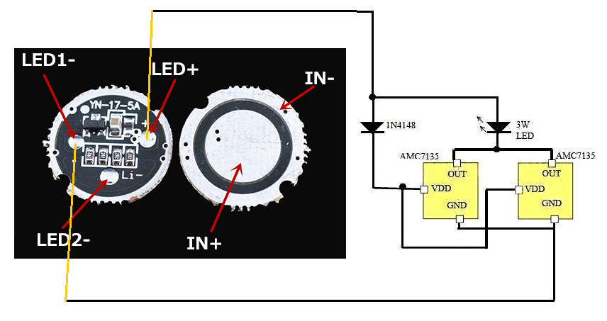

huzitibi
huzitibi picture
Szia !
Csatolom a képet az átalakított zseblámpáról. A bal felső sarokban egy kis ónozott lemezre forrasztottam a két IC-t, így a rögzítésen kívül a hűtés is megoldva. Egy telefon akkut tettem bele, de azóta kipróbáltuk, átlósan belefér egy 18650 is. Az IC-nek a tápot külön diódával oldottam meg. A jobb alsó sarokban a zöld zsugorcsőben van a csatlakozó, amibe a szokványos fejlámpa töltőjét bedughatom. A ledet egy vastag alu-lemezre tettem, így az is jól hűtve van.
Csatoltam egy rajzot, hogyan lehetne bekötni két 7135-t a lámpádba. Az adatlap szerint max. 200 mV az IC dropout, így még 3,8 V-nál is teljes fényerővel világít a leded. Teljes fényerőnél, vagyis amikor folyamatos a fesz., simán működnie kell, de fél fényerőnél, vagyis amikor PWM-es a táp a lednek, nem tudom, mennyire tolerálja az IC, de egy próbát megér.

Üdvözletem!
Az akkumulátorok párhuzamosan vannak! És megfelelő teljesítményűek!
Ott van az ábrák között. Tehát 4,2V a töltés.

Ennél a lámpánál nem ilyen az akku csatlakozás! Itt elől és hátul is csak egy-egy csatlakozó van középen! Tehát, vagy egy darab 42 mm-es átmérőjű akku kell bele, vagy ha 3 darab, akkor egy adapter is kell hozzá. Olyat is látok egy típusnál, hogy autó töltővel is tölthető! Ha igen, akkor az 12 Voltos! Látok egy képet, ahol autós 12V-os  dugaljba menő töltő van a képen, és párhuzamosan vannak kötve az akkuk, ill. mindnek a negatívja van hátul!  De... ott egy panelt látok a rugók alatt, míg nálam nincs hátul panel, csak a fém kupak. Nem értem...
Ezt is írják: A zseblámpa három nagyon erős akkumulátorral működik. Az akkumulátorok a csomagban találhatóak. Tölthetők közvetlenül a hálózatról vagy az autóban.
Konkrétan erre a lámpára nem tudok rátalálni, pedig keresem...

Én biztosan még mindig nem tudom, hogy eredetileg milyen, és hány darab akku volt benne gyárilag? Ha egy darab akkor milyen, vagy három darab akku (hogyan kötve?)  adapterrel? Az biztos, hogy nem úgy volt kötve , mint egy képen látjuk, mert csak egy-egy érintkező van elöl és hátul az akku csatlakozásnál. Félek nagyobb feszültséget ráadni 4 Voltnál... Azt gondolom, hogy ennek a lámpának nagyobb fényerőt illene leadnia, mint most a 4 Voltos akkuval lead.
Ha az elektronika meghibásodott, és ezért világít csak a gomb nyomásakor, akkor talán valami kapcsolót kellene beszerelni a nyomógomb helyett.

A kapcsoló a szokásos kb 5x5 mm-es kis vékony kapcsoló, talán 1,5 mm lehet a kapcsoló vastagsága, plusz a nyomógomb. Nem utal semmi arra, hogy arretáló lenne, olyan vékony ez a kapcsoló. Itt nem kell gyorsan kapcsolgatni, csak ha nem nyomom, akkor elalszik. a következő kapcsolásra a másik funkció megy...

Igen, ennél a fogantyúnál van a gomb, én nem látom arretálósnak.
Egy 4 Voltos akkuval próbálgatom, de a fényereje (szerintem) lehetne nagyobb! Nem mertem nagyobb feszültséget ráadni, amíg nem tudom, hogy eredetileg milyen akkuval szállították.

A 26650-es akku átmérője: 27 mm.
Ebben a lámpában hosszra ez jó lenne, de itt  42 mm átmérőjű akkunak van hely, ebből gondolom, hogy nem erre az akkura tervezték ezt a lámpát.
A kapcsolója (ill. utána az elektronika)  vagy meghibásodott, vagy az elektronikának nem elég a 4 Voltos akku feszültség. Úgy működik, mint a szokásos hasonló lámpák, egyszeri nyomásra villog, utána a következő nyomásra ég folyamatosan, de a gond, hogy csak addig ég, ameddig nyomom a gombot!
A leírásokban (én) nem találok utalást, hogy milyen, és milyen feszültségű akkuval árulják?

formasu
formasu picture
Akku töltő csatlakozó van rajta, nem USB-ről megy a töltés!
A nyélből 2-2 vezeték megy be a lámpába, kettő a töltés csatiról, kettő a kis (1x1 cm-es) nyomógomb panelról elektronikához. A lámpát nem tudom szétszedni...
Az akku csatlakozók kialakítása olyan, hogy elől és hátul is egy-egy rugós csatlakozó van középen!

Ha 3db 18650 egymás mellett belefér akkor az kell bele párhuzamosan kötve a kapacitás és a nagy áramfelvétel miatt
lehet hogy volt valamilyen tartó is benne a 3 aksinak
ezek a nagy teljesítményű ledek is 3V körüli feszültséggel működnek valószínűleg van benne egy kis elektronika áramgenerátor a led meghajtására esetleg a töltés szabályozására is a kapcsoló meg csak az elektronikának ad vezérlést
Ezekben a lámpákban ezekhez hasonló ledeket szoktak bele tenni a leden kellene lenni valamilyen adatnak
https://www.aliexpress.com/w/wholesale--Flashlight-5050-Chips-High-Power...
formasu
formasu picture
Az a gondom, hogy egy db 18650 akkuról csak 100 mA-t vesz fel, amikor a legnagyobb a fényereje.
lacoka
lacoka picture
Szia
Az nagyon kevés az lenne a biztos ha szét tudnád szedni és látható lenne a leden a jelölés típus V vagy W
ezekbe 4 ledet is bele szoktak tenni egy csipbe ez a kivetített képen látható is
nézd meg ezt az oldalt itt látható 2 típusú led áramfelvétele és a led kockákban a ledek bekötése
https://www.aliexpress.com/item/1005008640662329.html?spm=a2g0o.productl...
