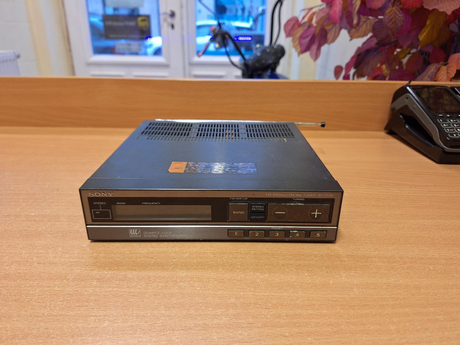

Sziasztok !
Egy általános kérdés .
Ha egy digitális tunerben van egy speciális frekvenciájú quartz amilyent lehetetlen beszerezni, az kiváltható/pótolható valami módon ?

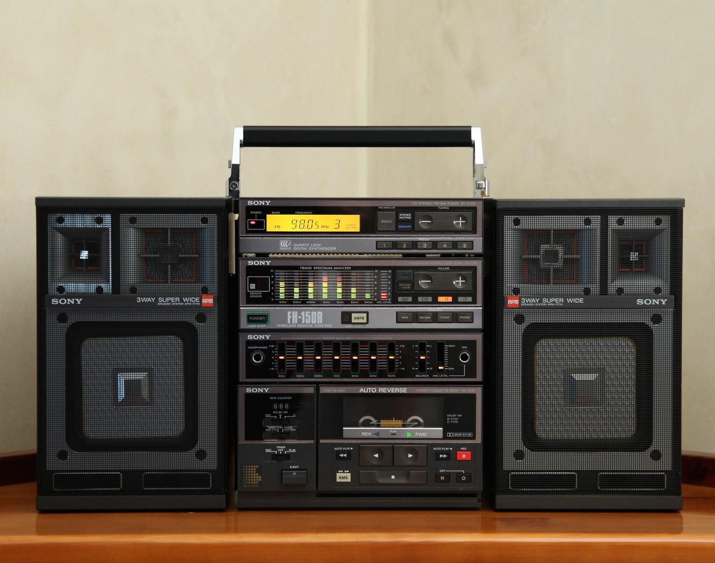

AstraCDX
AstraCDX picture
Mindenkinek köszönöm az ötleteket !

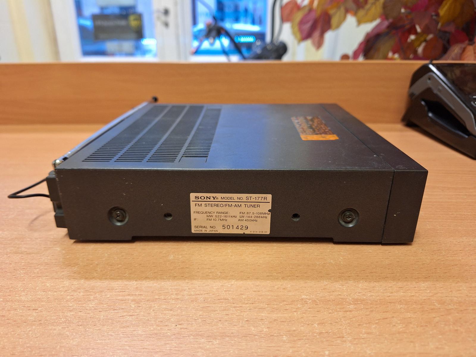

Tehát ez egy SONY FH-150R Mini Hi-Fi tunere, pontosan SONY ST-177R .
Ennek a tuner ez ritkább változata, amin van koax antenna bemenet is .
Az a hibája, hogy bármely hivatalos, etalonnak tekinthető FM frekvenciától, egy lépéssel, 50kHz-el följebb veszi jól az adást .
OK. Együtt lehet ezzel élni, de azt szeretném, ha tökéletes lenne !
A műszerészem sajnos lemondott róla, hogy meg tudná javítani a tunert .
Az Ő véleménye volt, hogy egy bizonyos Quartz a ludas a tunerben, ami beszerezhetetlen hozzá, vagy nem akart tovább foglalkozni a dologgal .
Nemtom van-e értelme ezen az úton tovább menni, tovább szimatolni egy jó szakember után, vagy hagyjam a fenébe ?
Szinte lehetetlen már olyan referenciákkal bíró szakembert találni, aki érdemben hozzá tud ehhez nyúlni .
Legalább is nekem eddig nem sikerült .
Mindegy .
Nehezen tudok lemondani róla, veszteni való nincs .
Keresem azt az embert aki esetleg specialistája ennek a SONY FH sorozatnak .
Köszi !

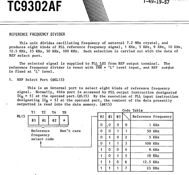

DIN054
DIN054 picture
Üdv.
A "beszerezhetetlen" kvarchoz (immár ismerve a készülék típusát) csak annyit hogy 7,2 Mhz-es kvarc van a készülékben.
A TC9302AF mikro kontroller adatlapja szerint legalább is!
A legolcsóbb:
https://www.aliexpress.com/item/32572404150.html
10-13 Euro szállítási költséggel terhelten:
https://www.budgetronics.eu/en/quartz/quartz-crystal/quartz-crystal-7-2-...
https://www.buerklin.com/en/p/auris/quartze/q-7-200000m-hc49us-f-30-30-d...
Valószínűleg az illető ezzel az ürüggyel próbált lepattintani.
