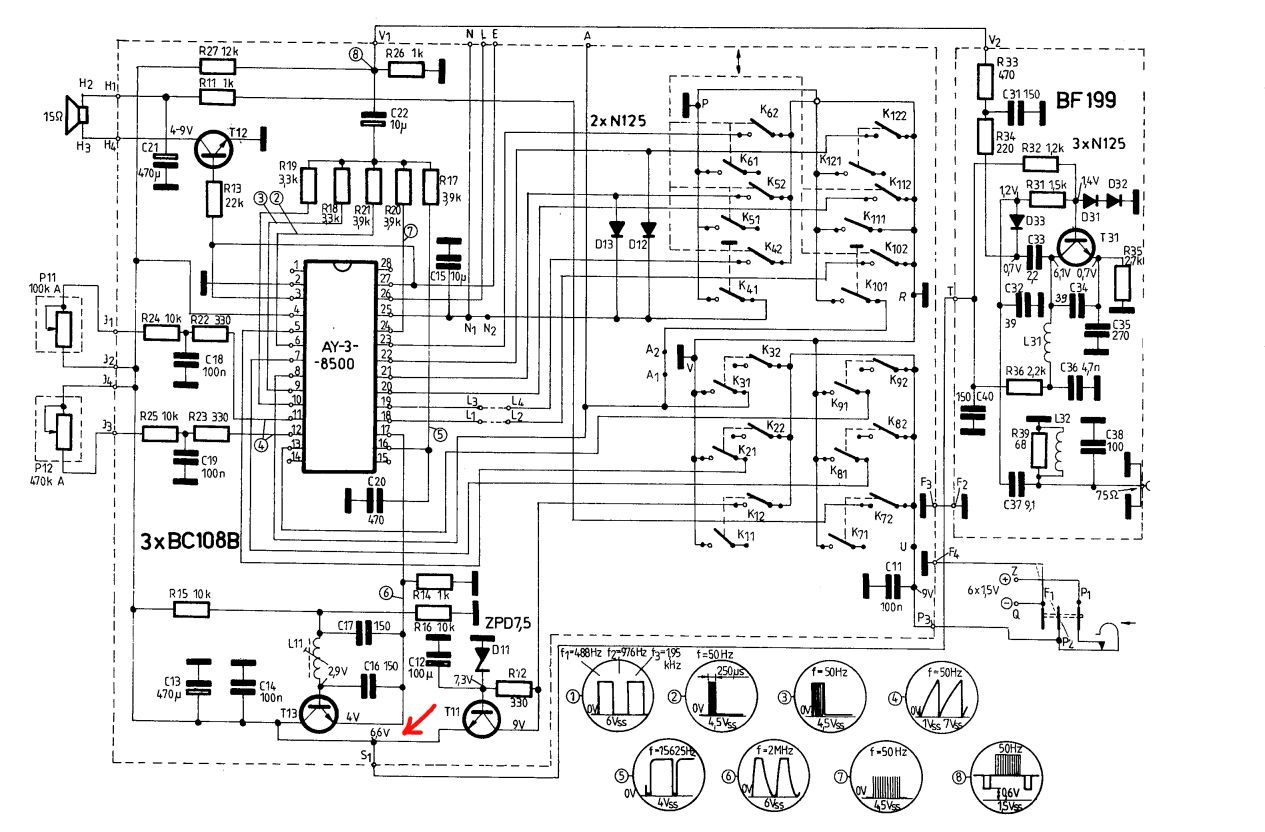

Nem rég vásároltam bolhapiacon egy a 80-as években volt divat VIDEOTON TV játékot.
Ez a PONG játék magyar megfelelője. Hátul csak egy RF kimenet van, és szeretnék rá videó kimenetet is tenni.
Szétszedve a gépet, és az RF árnyékolt dobozába bemenő videó jelet csapoltam meg, de sajnos a róla látható kép,
az ütők és a játéktér kissé szürke és gyenge. Míg RF kimenetről a kép szép fehér. Egyszerű sima műszerem van, amivel megmérve a videó jelet 0.6 volt körül van. Utána olvasva, 1 volt körülinek kellene lenni ahogy olvastam. Az lenne a kérdésem, hogy esetleg egy videojel erősítő kellene ahhoz hogy hasonló jó legyen a kép mint RF kimeneten? Ha igen, akkor egy nagyon egyszerű és olcsó tranzisztoros megoldás érdekelne. Ha mégsem ez a probléma, akkor hogyan tudnám megoldani, hogy a videó jelet megcsapolva ne legyen szürke gyenge a kép?
Előre is köszönöm a hozzáértő hozzászólásokat.

Kell egy emitterkövető.
Az értékek nem kritikusak, én a bemenetre 2 10k-t tennék, a kimenetre 100 Ohmot. Tranzisztorra sem kényes, bármilyen kisjelű megfelel. A kimenetre legalább 100uF-os kondenzátort tegyél, de játékban lévő 10uF-ot is lehet, nagyobbra kell cserélni.

Nekem van egy 2N2219A tranzisztor, ez is megfelel a célnak?
szia: ennek 1-nél kisebb az erősítése, csak impedanciát illeszt.
A kapcsolási rajz alapján elégnek kell lennie a videojel nagyságának, csak a modulátora előtt elég nagy impedanciával van kicsatolva, és az okozta a nagy videojel esést. Amúgy az erősítés nem sokkal kisebb 1-nél. A tranzisztor (2N2219) jó lesz oda ha más nincs. A videojelet a C22 R26 közös pontjáról kell lebvenni (8-as mérőpont).

Nagyon szépen kösz! működik a dolog! :)
