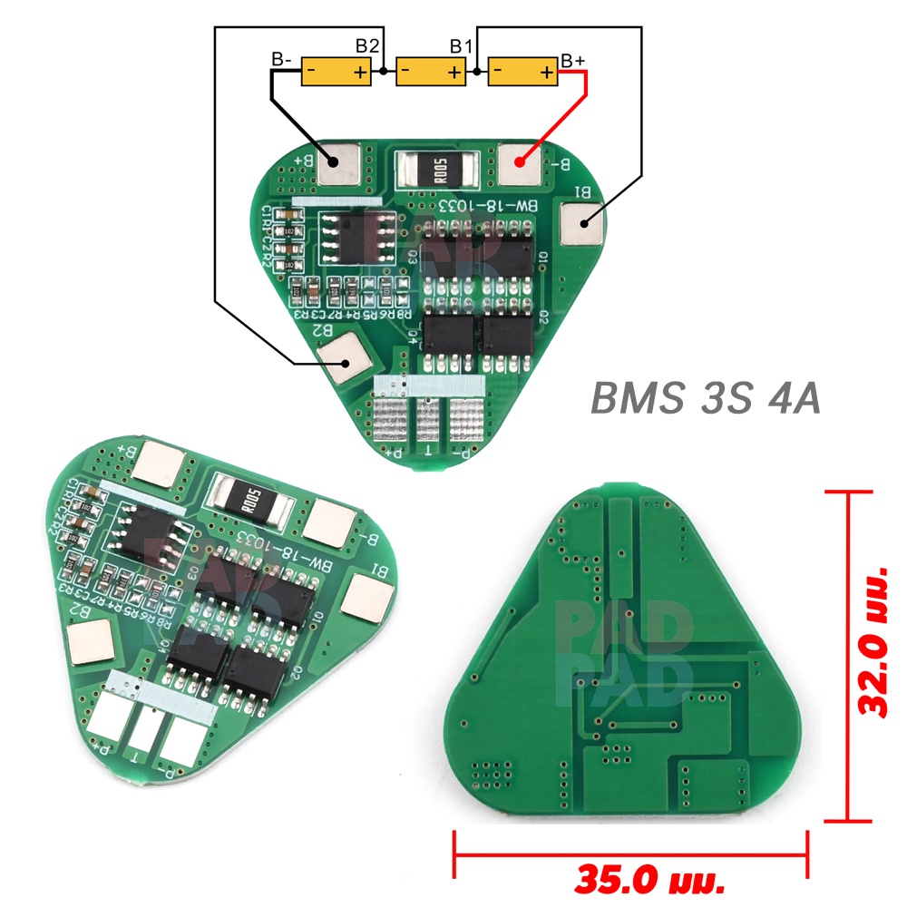

A címben szereplő robotporszívó került hozzám egy ismerősömtől, hogy bekapcsolás után nem indul. Bekapcsolás után felpörög a szívó motor, majd 2-3 mp múlva sípolva leáll és nem mozdul.
Mint kiderült, 1,5 év használat után az akkupakk elhasználódott és valamilyen üzletben gyártattak hozzá egyet. Az akku teljesen fel van töltve,ennek ellenére a gép nem üzemel.
Szétszedve és ellenőrizve a motorokat és szenzorokat, mindegyik rendben működik.
Az akkucsomagon négy kivezetés van. A piros és fekete egyértelmű, de van mellettük két sárga, amin sem ellenállást, sem feszültséget nem lehet mérni.
Van valakinek tapasztalata, hogy ilyen esetben mit lehet tenni? Mit kellene,lehetne mérni a két sárga vezetéken? Úgy tűnik, mintha nem érezné az akkut.

szia  :azok hőérzékelők(termisztor, NTC) lehetnek, ellenállást mérj rajtuk, egymáshoz és testhez képest
(valószínű, nem az lesz a hibás)

Próbáltam mérni ellenállást ahogy írtad ( egymáshoz és testhez képest ) Semmi sem mérhető.  Ha a szétszedett gépen rámérek a két sárga vezetékre, amíg pörög a motor 0V van, amint leáll 1,9V mérhető egymáshoz képest. (Ez gondolkodtatott el.)

szia. nálam volt egy játékautó, azon a sárga vezeték az  akkupakk leágazása volt 9V és 6V
Nem tudom, ennél lenne-e értelme
Ha hozzáférsz, egyenként kellene megmérni a cellákat, a bontáskor meglátod, hova megy a vezeték

Vadonat új az akkupakk, még garanciális. Ha megbontom, ugrik a garancia. Bár lehet, hogy mindegy, mert azóta van vele gond.

szia: az akkupakkot biztos nem terhelve mérted, próbáld terhelni egy 10-25 W-os izzóval, hogy akkor nem esik-e le a feszültsége
