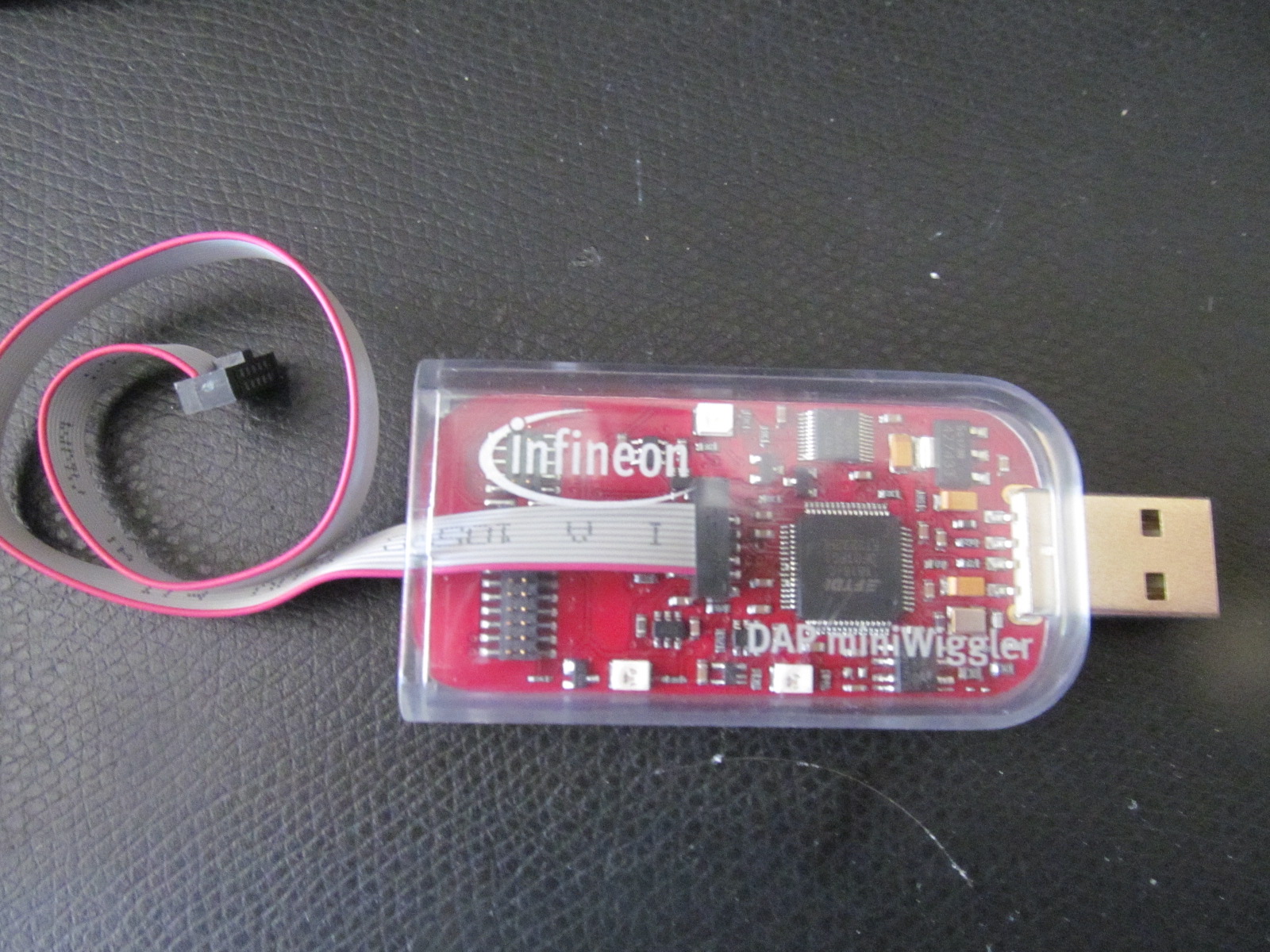

Létezik hozzá gyári, DAP Miniwiggler V3, Infineon.
Ez tudja, de nem biztos hogy előbbre lennél a tartalommal.
Emiatt nem érdemes megvásárolnod, de a Mousernél van, én is ott vettem.
Ha az ázás miatt szakadt pár VIA, vagy a BGA is kapott, akkor érdemesebb elengedni a dolgot.
https://hu.mouser.com/ProductDetail/Infineon-Technologies/KITMINIWIGGLER...

Ezek a Tricore procik beépitve CAN-en, és JTAG-en is kiolvashatók, de van bennük Flash key.
(Fix, vagy változó, gyártófüggő.)
Szinte minden tartalom védett,(automotive) én itt véreztem el ezeknél az Infineon prociknál.
De biztosan akad itt, aki jobban ért ezekhez a dolgokhoz mint én, és tud segíteni.
Biztonsági okokból néha nehéz, néha szinte lehetetlen a kiolvasás.
A gyárilag zárolt mikrokontrollerből.

Elvileg ez tudja:
Infineon TC17xx/2xx/3xx/TLE983x DAS Programmer NXP
Programmer DAS Read and Write TC17xx/TC2xx/TC3xx Automotive 48V | eBay
