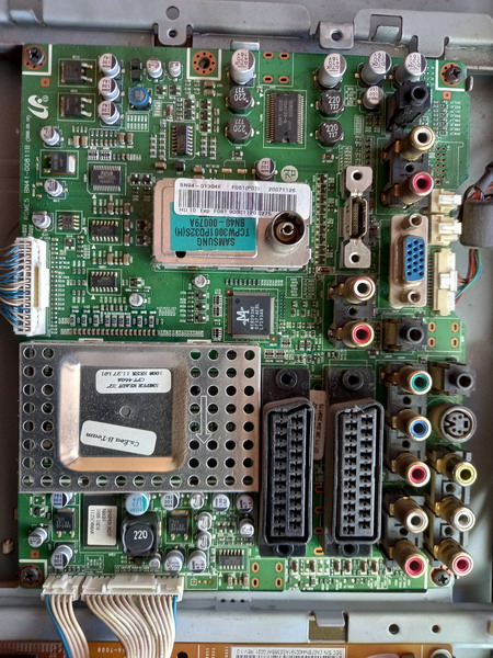

Lenne ez a CCFL Samu.
Azt csinálja, hogy kb. 2 sec-enként folyamatosan indítja a pw on a tápot, majd leveszi a 3,3V-ot.
Tehát, indít, (3,3V)és leáll.
A stby led ennek ütemében villog, de semmi más életjel.
Ha összekötöm a stby és pw on-t, akkor a mainon megvannak a folyamat ábra szerinti feszek
https://elektrotanya.com/samsung_le26s81_le26s86_le32s81_le32s86_le37s81...
Mi lehet?

sziq.mikor indítgat, mérted a tápokat?
Nem gyengültek el az elkók?

Esetleg az eeprom?  Törölni kell és a proci megírja, ha jól emlékszem.

A proci árnyékoló lemeze alatt van két nagyobb elko. Talán 220uF körüliek. Ezeket kicserélve rendben elindul a main.

Hi!
3 van alatta 2 db 47u meg egy 100u. jónak tűnnek, de kicserélem.
Melegítettem hőléggel a maint meg a tápot, de nem indult el... nem tudom...

Az eeprom jó ötlet, vagy még lehet rajta hibás stabilizátor a 1117-es ic-k és társaik. Indítsd el fixen a tápot, és méregesd végig a középső lábakat. A feszültségek rajta vannak az ic típusszámának végén, az ADJ típusnál meg 1-3 léb között 1.25V.
Nem szokott ezeknek más baja lenni, de egyre régebbiek... Meg egy DHMI csatlakozón át is simán kaphatott valamit amitől feladta.

Hi!
 Megírtam üresre az eepromot, ugyan azt csinálja..:(
Tehát kössem össze pl. 10 k -val az stby a pw on-nal, és és legyen rajta a main?

A pw on legyen leválasztva a main felőli oldalon, mert le fogja húzni testre ha le akarja állítani a tápot. Csak a 10K legyen rajta a tsby táp felé.
Így tudsz mérni a mainon, mert nem pulzál ki - be a táp.
Sokszor azért indítja újra meg újra, mert tápellátási hibát érzékel és protect lekapcsolja. Talán így megtalálod mi a hiba.
Ha valami zárlatos, azt is megmutatja majd... A zárlatos chip kondi képes leforrasztani magát.

Hi!
Passzolom...:(
Elvágtam a pw on madzagját, összekötöttem a stby és a pw-on-t10K val. Látszik a leden hogy indítgat a main. Mértem a feszeket, a folyamat ábra szerintiek megvannak. Meg procinál az 1,8V a BD6...-on , de a proci nem indul, vagy csak indulgat. A SW PVCC delejt se adja ki, így nincs meg a l a T-con tápja se.....nem tudom

Milyen main van benne?  Van egy törött kijelzős LE32S62B-m
Valahol van egy BN41-00982B mainom is...

Szia.
Ha lehúzod a maint, elindul a táp?
vadmalacka
vadmalacka picture
Hi!
Akkor csak a stby 5V van meg, de ha összekötöm az pw on-nal, akkor elindul
