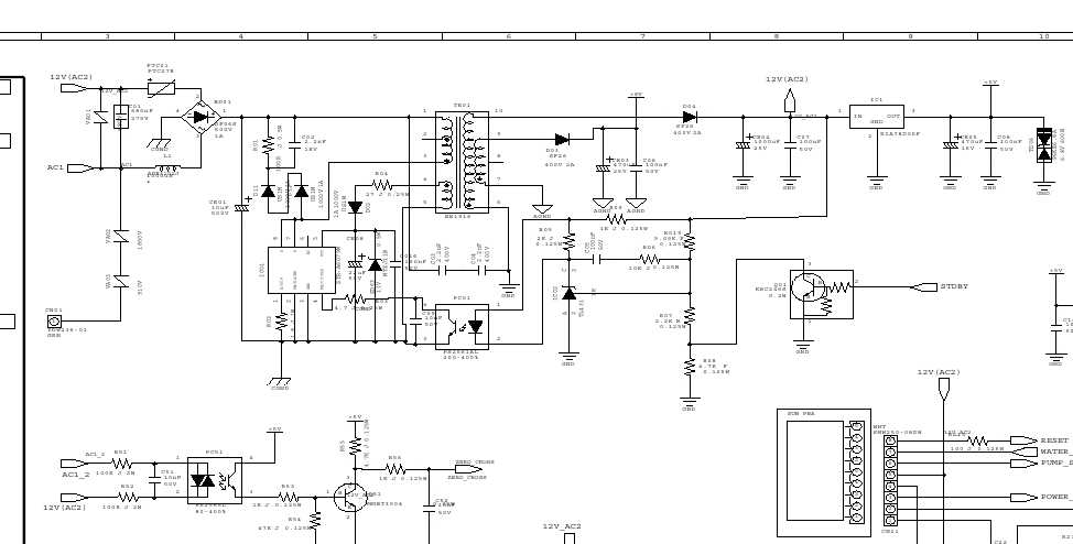

Lenne egy ilyen panellal szerelt gép.
https://www.amazon.sa/-/en/DC92-00824F-DC92-00860E-DC92-000156-DC92-0117... Menetközben totál kikapcsol, be se lehet nagyon kapcsolni, van mikor hibátlanul végig viszi a programot...
Amikor megáll, a táp IC 3-5 lábán 9,3V feszt mérek, szerintem félgőzzel mintha menne, mert máskép nem nagyom lehetne ott delej..... A secben nincs delej.
Mikor megy ugyanitt 23V a delej.
Amit csináltam, eddig:
- átforrasztottam az egész táprészt, tekergettem a panelt, de negatív...:(
- két elko a primerben jó. (10u/500V meg a Sanken 22u táp kondia).
Mi lehet, döglőik Az STRA?
kösz

Transzformátor nem kontakthibás? A Vcc lábon legalább 12V kell neki, hogy induljon! Bár az STRA ic-k mostanában tudnak meglepetéseket okozni. Már 3-at veszek, abból általában egy jó!
Hi!
Én is a trafora gyanakodom, de kéne valami rajz erről a Samu tápról.....De egyáltalán, hogy indul ez? Mit keres totál állás közben a 9,3 V az IC tápján?
p.s.
A trafó jónak tűnik, nem k.h- s.
Kb. ez a rajz

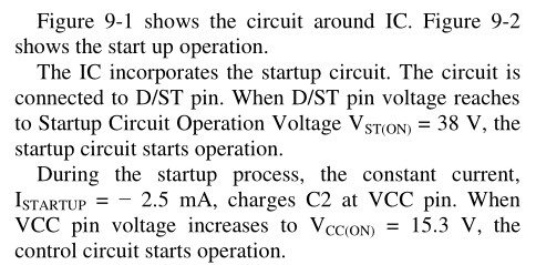

Az IC maga tölti a táppufferét trafón keresztül így tud elindulni. Mivel nem éri el a szükséges feszültséget (és még meg is áll menet közben), gyanítom, hogy az IC problémás.
Szerintem nem így indul.
Hálózat alá helyezed, és a trafó impulzusára töltődik 12V -ra a elko, (berúgódik), és ekkor induld el. Mikor elindul, és megy, 23V tápja -
Mikor random módon leáll, akkor ketyeg még, vagy gerjed, és így csak 9,3V a táp...
Chip hiba, vagy trafo, vagy nem tudom...???
És miből lesz az első impulzus szerinted? :) Pontosan így indulnak ezek az IC-k, a korábbiak mellett látható volt az ellenállássor a nagypufferről, de a modernebbek belső ellenálláson keresztül töltik a saját kondenzátorukat, mivel a mosfet kimenet tápon van onnan tudja csapolni. Amúgy nem ismerem a konkrét IC-t, de nekem a 23V soknak tűnik, talán éppen a túlfesz miatt áll le.
15-16V-ot tudok egészségesnek elképzelni.

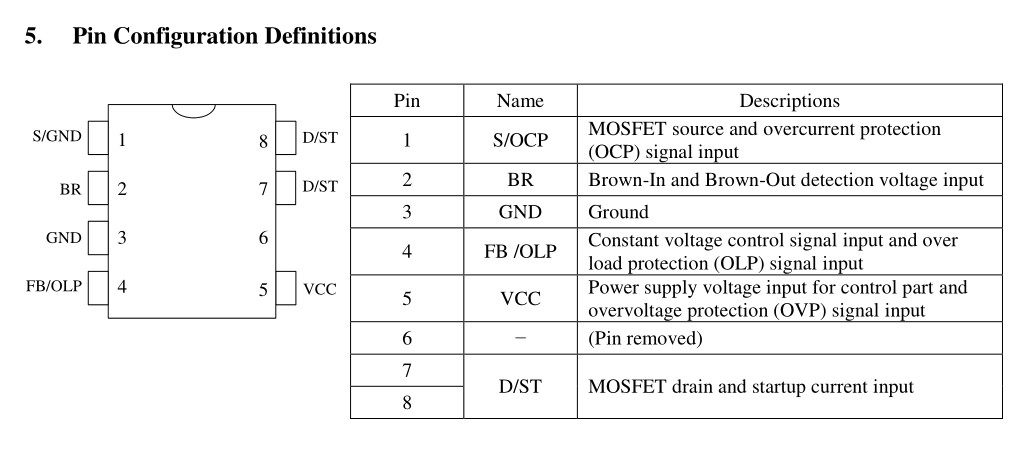

7-8 láb startup current input és a mosfet drain persze. Akkor indul, ha a tápfesz elérte a 15.3V-ot.
szia. nem lehet ott egy rossz 18V-os zener?
Igazad van úgy indul, ahogy írod belülről tölti fel a kondit.. Lehet hogy hülyül ez töltő rész, mert írja hogy ha elindul akkor leállítja ezt a belső áramkört, és a táp diódáról megy a chip. De mér áll le, ha elindul random módon????
Az AUX tápot figyeli az ic, és ezzel egy táp - túlfutás védelmet is megvalósít. Ha ez a táp magasabb egy limit értéknél, akkor az a szabályzó hurok hibájára utal - ezért leállítja az egész tápot és nem is indítja újra.
Ezt a hibát rendszerint feszültségmentesítéssel lehet csak törölni.
Ha a szabályzóhurok által figyelt kimenet puffer kondija kapacitásvesztett, akkor a többi kimenet magasabbra kúszik. Ettől is aktiválódhat ez a túlfutás - védelem.
