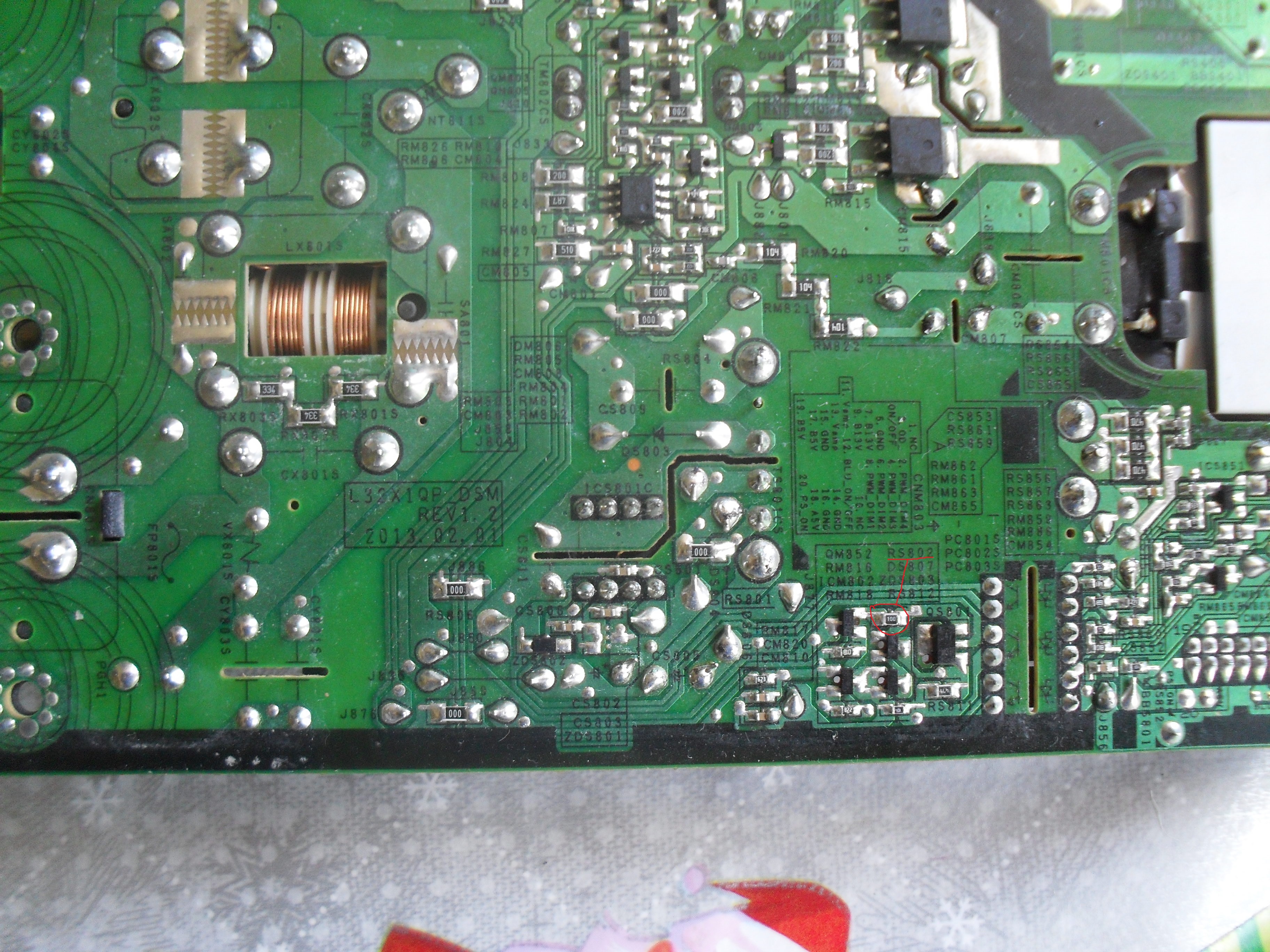

Ezt a tv-t este kikapcsolták, és reggel már nem kapcsolt be, ennek már 3 hete, de csak most hozták el, hogy nézzem meg. Áram alá helyezve a készenlét világít, de indítás után csak villog, és nem indul el a tv, néha villan egyet a háttér. A main nélkül rendesen elindul a háttér, és a main csatin megjelennek a feszültségek, de a visszadugott main-al már hiányoznak a 12V-os feszültségek. Most szoftver hiba lépet fel, de a pendrive-t sem kezeli, lehet hogy main csere segíthet?

Megoldva, a hiba a tápegységben volt, a SEM3050 ic csere után sem indult el a tv, a nagy kondin 300V volt a 400V helyett. Egy lengyel oldalon RS802-es ellenállást mondták , hogy meg van nyúlva, az én tápomban ez 60 Ohm volt, ezt cserélve meglett a 400V a pufferon. Teszek fel képet az ellenállás helyéről.
5

Lehúzott kijelzővel sem indul el a tv, még a lehúzott t-con nélkül sem indul. A táp egyedül elindul, és világít a háttér, és a feszültségek is megvannak, még a PFC is megy. Az alaplappal együtt villog a piros led, mintha indulna, de egyik feszültségem sincs meg a tápegységen, csak a 5V, de ez is ingadozik, a 12V 0-és 12V között ingadozik, néha a háttér is villan egyet, és a PFC sem megy csak 310V körüli értéket mérek.Valamelyik smd ic miatt nem indul el a tápegységem, de pontos rajzott nem találtam, vagy javító kit létezik hozzá?

Mai méréskor a main nélküli módban és az összekötött módban is a nagy puffer kondenzátoron 300V körüli feszültséget mérek, lehet hogy ez miatt nem indul el a tápja rendesen, holnap megnézem melyik ic felel a PFC előállításában?
