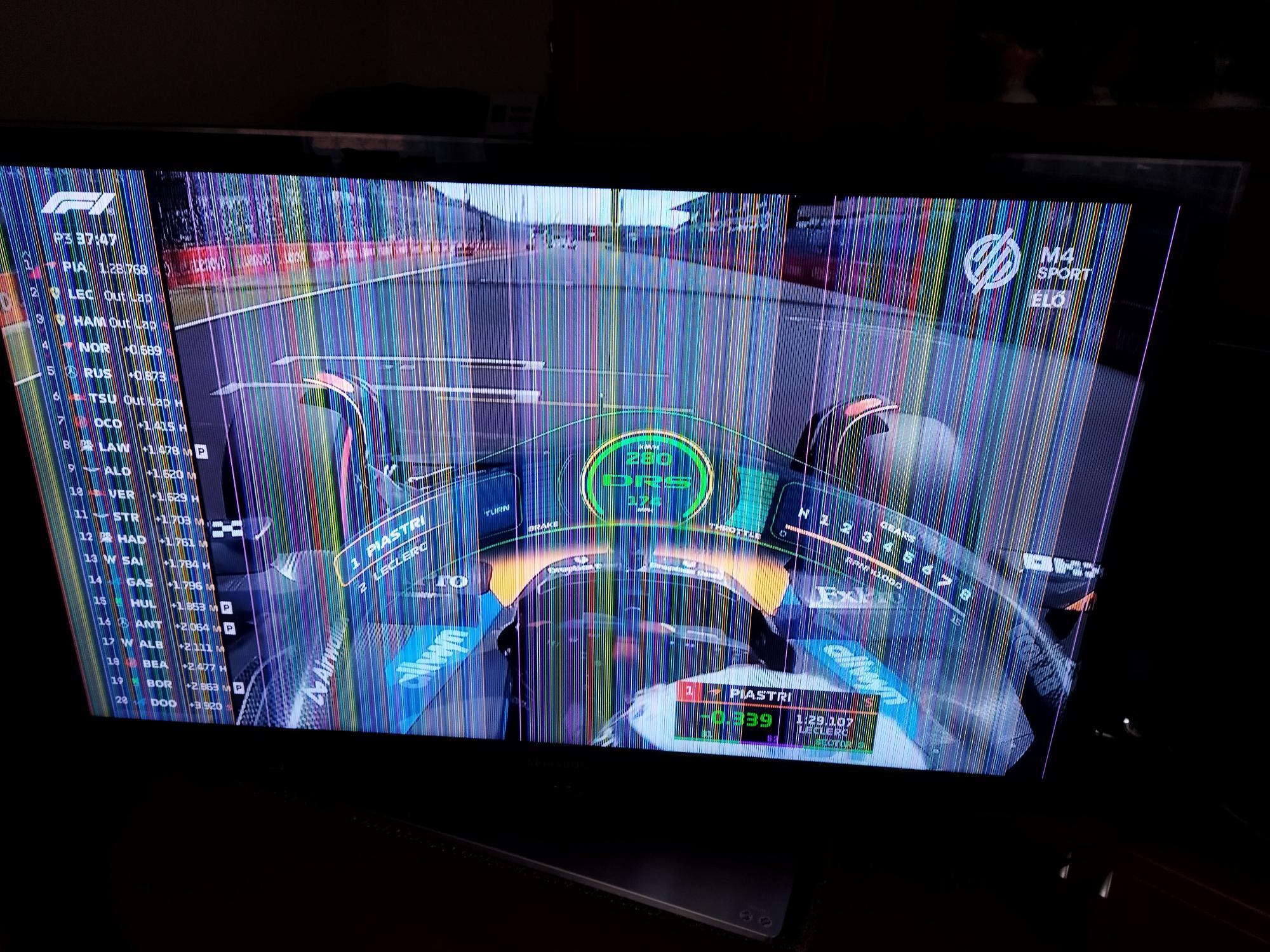

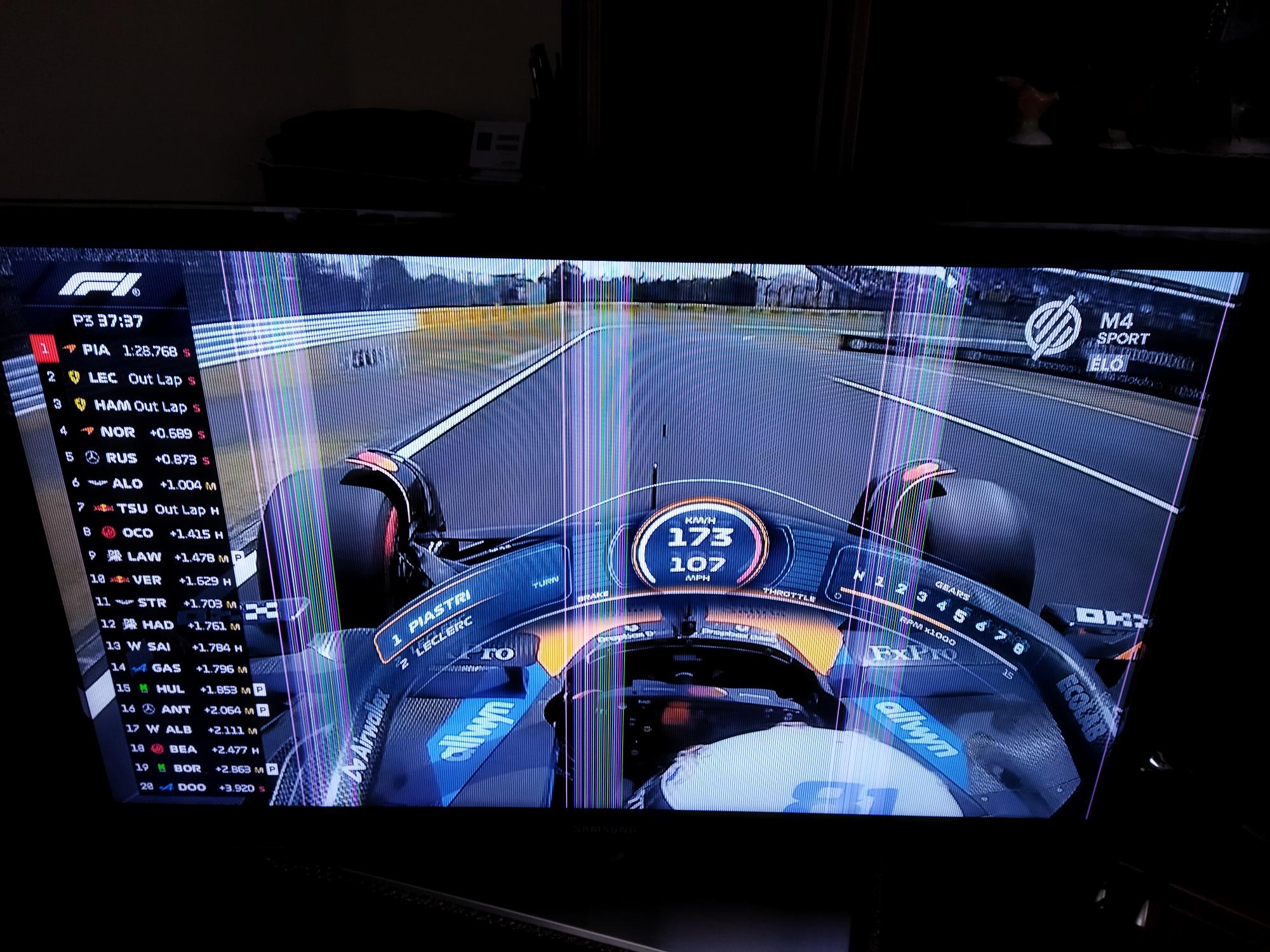

Samsung LED tv-n függőleges irányban csíkok jelennek meg, van mikor színesek mindenféle színben, van mikor csak fehér vagy egyéb más szín, van mikor színtelen és csak csíkos a kép. De amikor megpiszkálom (megütögetem vagy erősebben megnyomom a 3. képen lévő panel fölött) a tv hátulját akkor előbb-utóbb kitisztul a kép és akár 1-2 napig is jó. Amikor kitisztul utána működik órákat is akár aztán a következő bekapcsolásnál vagy csíkos megint vagy éppen semmi baja. A szalagkábeleket megpiszkáltam, akkor segített de utána csak maradt a jelenség.
Nem egy mai darab ezért kérdezem, hogy érdemes ezzel foglalkozni vagy kuka? Használtan 7 ezerért lenne bele T con panel úgy látom, de nem vagyok benne biztos, hogy akkor megjavulna.

Ebből ami nálam járt mindegyiken a mainról vált le a BGA. A main óvatos hajlításával előidézhető és időlegesen el is tüntethető a hiba.
Néha a sarkát kitámasztva napokig jó a kép.
Sajnos nekem melegítéssel - reflow - nem javult meg. Talán reball segít, ha van rá ember.

Ismerős lehet, hogy lenne aki tudna reballozni csak nem tudom melyik pontosan a BGA benne.
párdi
párdi picture
Szia,
Igen reballtol jó lesz ,reflowtol  is csak bizmutos a legtöbb és hamar üsszefolyik.

Vagyis akkor ha jól értem a 3. képen látható panellel van probléma és nem a többivel jó esetben?
Hjoco
Hjoco picture
Igen. A legnagyobb hűtő alatti proci - szerintem.
Lehet hogy sikerül a reflow, attól hogy nekem nem jött össze még érdemes kipróbálni.

Értem, köszi. Megpróbáljuk a műveletet, egyik ismerősnek van hozzá felszerelése. Vesztenivalónk nem nagyon van vele. De még az is lehet, hogy ki tudná cserélni másikra ha találnék hozzá cserealkatrészt. Bár azt nem tudom ezen van-e valami program ami kéne rá ha kicserélődik.

Érdekes mód most azóta is hibátlanul működik, persze tudom bármikor előjöhet megint.
