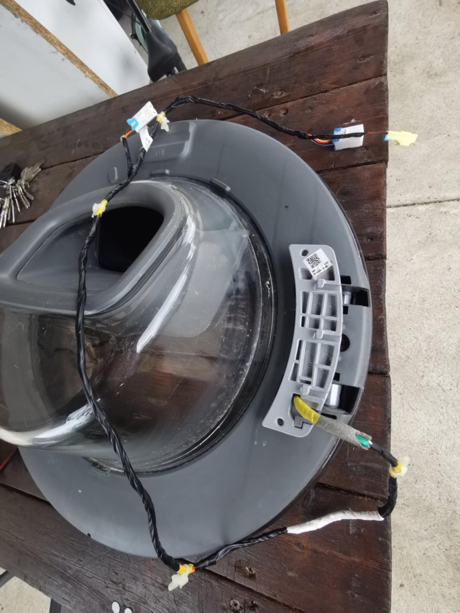

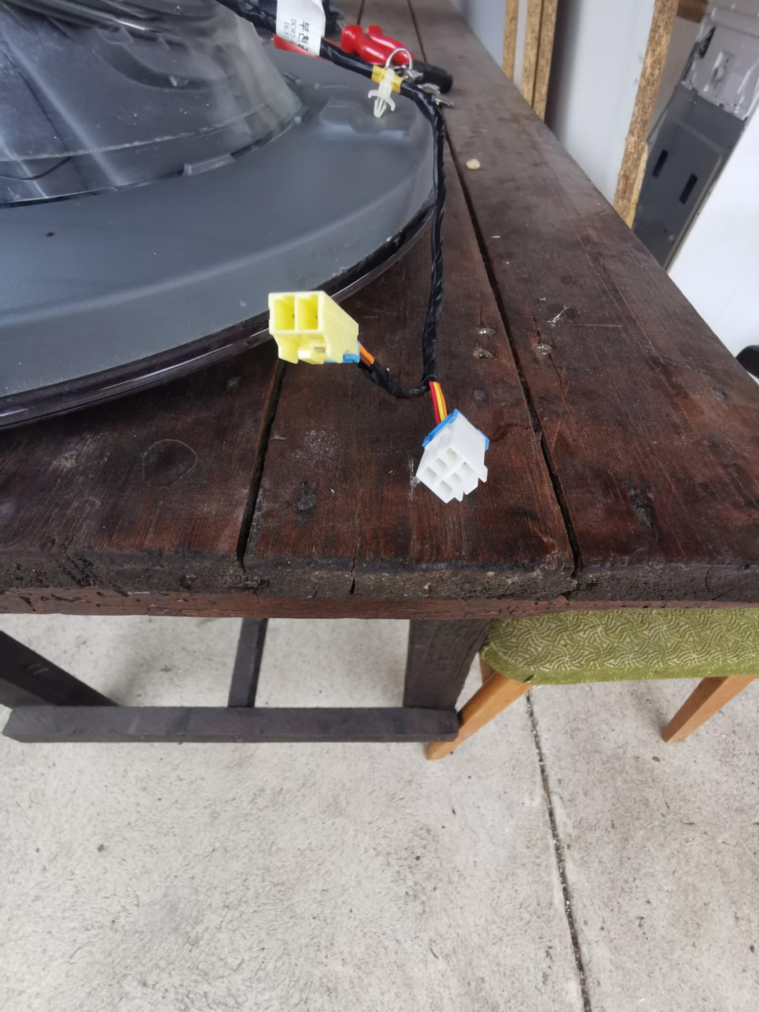

Opeles picture
Köszönöm szépen az infót, tájékoztatást. Ilyen add-wash ajtót még nem szedtem szét soha. Mi a buktatója? Esetleg tudnál segíteni benne, hol keressem az általad írt mikrokapcsolókat? Megnézném, hátha az enyém is "megjavulna"
Szép estét!
Esetleg ha valaki szedett már szét ilyet, és megosztja, hogy hogyan jön szét, azt is megköszönöm. Illetve kíváncsi lennék, hogy a 6 vezetékes stekker "hogyan működik" ?

gyulends1
gyulends1 picture
Azt az egy csavart vedd ki a nagy ajtóból (van amelyikben több is van), aztán a nagy ajtót körbe szét kell pattintani valami lapos szerszámmal, kb. úgy mint a lapos tv-t, amelyikben nincs csavar.
Ha szétjön, akkor már látni fogod a zárat, azt is szét lehet szedni.
Első körben még megnézném nincs e megtörve valamelyik vezeték ott ahol az ajtó zsanérnál átmegy.
