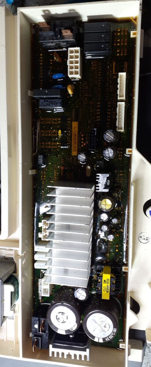

Sziasztok . Inverteres , mosás ürítés   rendben , mikor a centrifugához ér , 9 percnél csak mojjol , kicsit elkezd pörögni , megáll , forog lassan aztán megint pörög , az idő ál , némikor vissza ugrik 14 percre azt így 9 percnél a végtelenségig próbálkozik . Ékszíj csere már megvolt . Valami ötlet ? Motor hiba lehet , ha bár még Samsungba  háromfázisú rossz motorral nem találkoztam . Elektronika tud ilyet ?

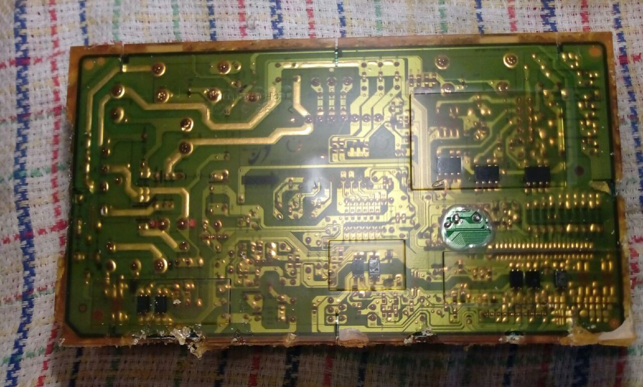

Samsung panel programozásáról még nem hallottam .Te már csináltál , vagy láttál olyat aki ezt a beöntött panel programozza , mert port nincs hozzá .
Van benne egy kezelő , meg lent az aljában periféria vezérlő , melyikbe van a soft?

Újra elővettem , kicseréltem a IKCM15F60GA   Ic-ét , át forrasztottam a panelt , helyzet változatlan . 9 percnél megáll és teker , próbálkozik de nem pörög fel , nem centrifugál . Leürít rendesen , de folyamatosan megy a szivattyú .
dino71
dino71 picture
Szia! Ezeknél ugyan úgy forr. repedések vannak. Legfőképpen az IGBT modul lábainál. Forraszd át.
