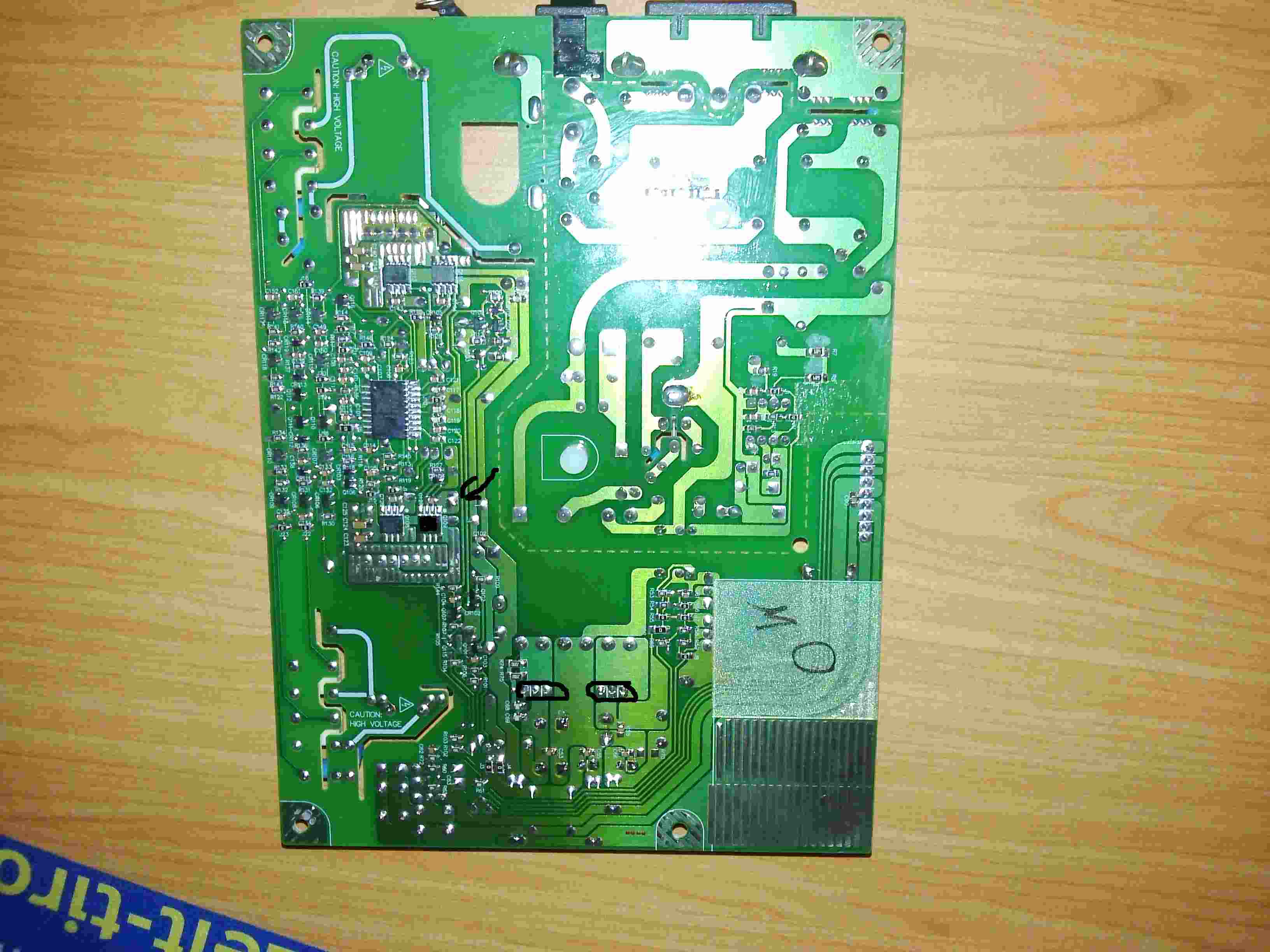

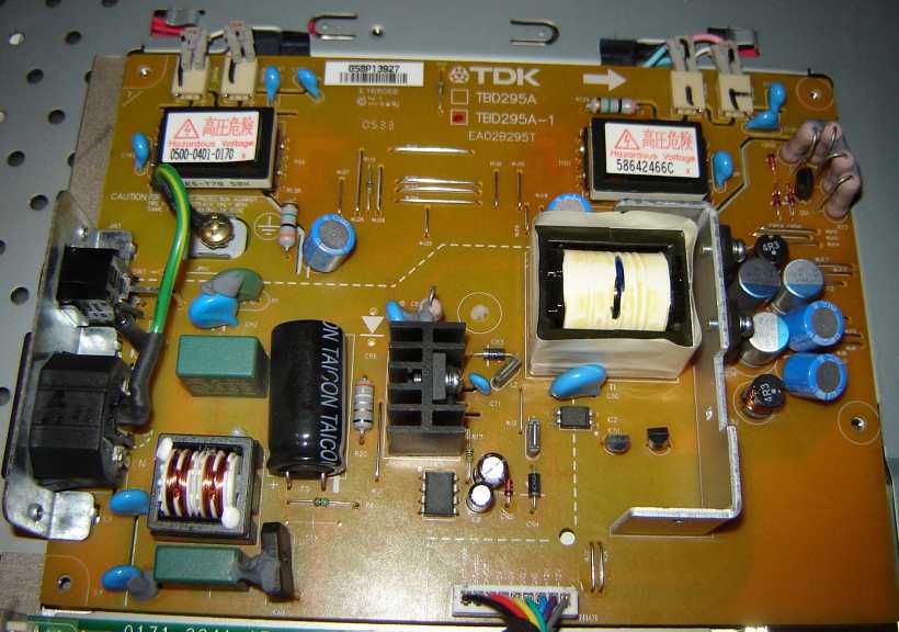

Sajnos az én P19-2 nem evvel az AOC 715G643-2 táp/inverterrel, hanem evvel a TDK TBD295A-1 -val van ellátva, amihez még ennyi rajz sincs.
Kérem segítsen, aki tud a fenti probléma megoldásában.

Szia !
Ha 1-2 sec a világítás, akkor a védelem letiltja a háttérfényt .
Ez lehet kiszáradt kondi, de sajnos lehet az elfáradt cső miatt is .
Mérések nélkül, nem lehet konkrét utalást adni egyetlen egy alkatrészre sem, sajnos .
Üdv! Miki.

Köszi a választ, pár méréseken már részben túl vagyok, a kapcsoló tranzisztorokra,a trafókra kikapcsolt állapotban rámértem és a csőveket (másik gépből) már ellenőriztem. Sajnos eddig látszólag minden működik,de bekapcsolás után csak felvillan kb.1 sec-ra a háttérfény, én is úgy gondolom, hogy beterhel valami, ezért lenne érdekes a másik tipusú inverter esetén, mi volt az a Q206,Q207 elem.

Hello.
Akkor ezt is láthatod ...és akár le is olvashatnád nekünk a 4 db 8 lábú smd alkatrész (ezek állapotát szemrevételezd nagyítóval - lyuk, repedés, elszíneződés?) feliratait, meg a középpső vezérlő IC típusát.
A Q tranzisztorok ügyében pedig itt egy rajz, két tápegységből "összeollózva":

Szia Uniman!
A vezérlő típusa OZ960GN, a kapcsoló MOSFET típusa 4511GM.Ez utóbbiak szemre nem mutatnak elváltozást és az egyes lábak között mért ellenállás is egyforma a többihez képest.Köszönöm a rajzot, az alsót hol találtad? Sajnos a hátlapot nagyon nehéz feltérképezni, egyelőre nem tudtam azonosítani az on/off-hoz tartozó áramköröket, de majd igyekszem.

Hello Samub650.
...az írásom óta 77 kapcsolási rajz került ugyan a szemem elé, de kiderítettem,hogy melyik kapcsolási rajz tartalmazza azt a részletet... Ez!(25.old)
AP4511GM

samub
samub picture
Nos ezt fel kell adjam. A gyanús kondit kiforrasztottam és egy másikkal összehasonlítottam, semmi eltérés. Sajnos cserekondim nincs, de a szennyeződés a burkon is időközben eltűnt.
Az ON/OFF jelet megmértem, ami a kritikusnak vélt 12V/5V ágon bejön a scalertől, a monitor nyomógombjával vezérli az OZ960 ENA bemenetét, a felvillanás megtörténik, az ENA hiába van bekapcsolt állapotban, sajnos a védelem kb. 0,5 sec után kikapcsolja a háttérvilágítást.Valami beterhel. A két szekunder trafó ohmikusan egyforma. A nagyfeszültségű kondikat nem tudom cserélni/ellenőrizni, a csöveket már ellenőriztem. Volt, akinek ebben a kimenő körben egy rossz forrasztás javítása megoldott ilyen problémát, nekem úgy látszik nincs ilyen szerencsém. Ha valakinek még lenne ötlete, szívesen folytatom, de nekem már csak egy egészséges táp/inverter a vágyam...
