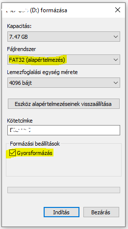

Sziasztok . Kamerába egy 64 GB kártyát, leírásán szerint Cless10 FAT32 gyors formázást ajánl . Kicsit Google-ztam , de nem sikerült egyszerűen megoldani . Informatika nem az erőségem , valami segítség jó jönne.

A Class 10 az az SD kártya sebességosztálya, a formázáshoz nincs köze.
Windows esetén ha csatlakoztattad a kártyát, akkor a meghajtó betűjelére kattints a jobb egérgombbal, válaszd a Formázás... menüpontot ott pedig:
File csatolás:

Nem az a baja, hogy nem tudja kezelni a Windows-t. Hanem az, hogy a Windows csak 32 GB méretig tud FAT32-t formázni.
A megoldás: 1. formázás a kamerában (ajánlott), 2. formázás valami segédprogrammal, pl. EASEus valami.

A Windows 32GB-os limitről nem tudtam. Valószínűleg erre a segédprogramra gondolsz: HP USB Disk Storage Format Tool

Köszi a segítséget , most már ez megvan ,és  ez jelenik meg kapacitás 59,4GB  , fájlrendszer exFat , és ezen nem lehet változtatni , lemezfoglalási egység 128kilobájt , it tudok válogatni le is meg fel is 32758 kilobájt-ig . Ez mennyim kell hogy legyen .

Ne mókányolj sokat, Ide tettem a FAT32-t 2TB méretig formáz

A kamerád jó eséllyel nem exFAT-ot, hanem FAT32-t kezel. De miért nem dugod bele és próbálod ki a formázás menüpontot?
(Egyébként kamerákhoz a folytonos írás miatt nem elég a Class 10, ajánlott a High Endurance is, ami persze némileg drágább).
