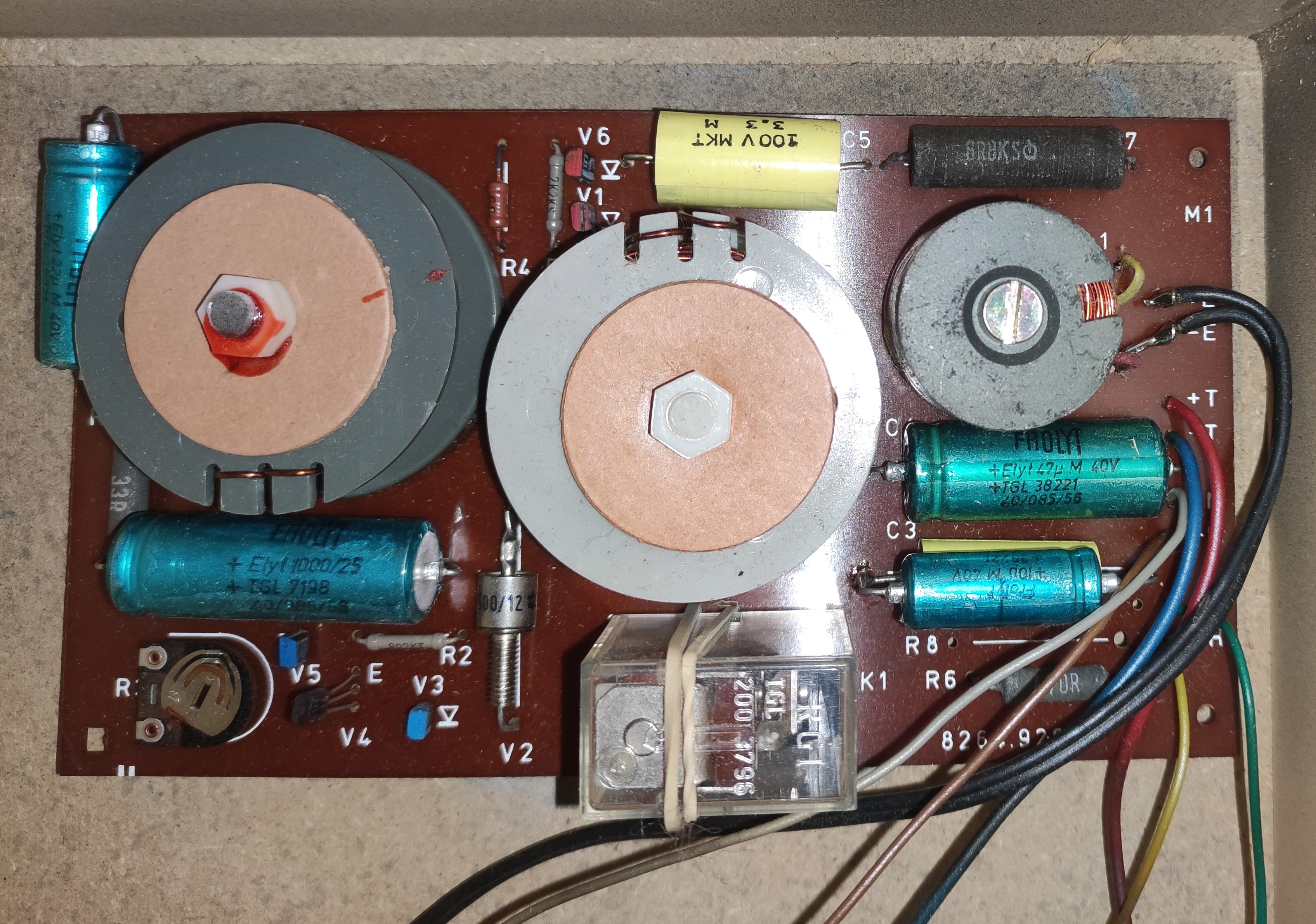

Szétszedtem az egyiket, mert nem hagyott nyugodni a dolog, de a hangváltót egyenlőre meg sem próbáltam kivenni, mert valamilyen ragasztózott műa, csavarral van rögzítve két tekercsen keresztül is, és nem akarnám még eltörni.
A mélysugárzón csak az A 30/6-1,4 felirat olvasható, és az Re= 7,2 Ω.
A középsugárzón L 1712 típusjel, 15 VA, 8 Ω olvasható, és az Re= 6,3 Ω.
A magassugárzón csak az A 25/3 TGL 200-7081 olvasható, és az Re= 6 Ω.
A fenti egyenáramú ellenállások egyértelműen 8 Ω-os kombinációra utalnak.

Ez esetben a hangváltó csak az egyes elemek értékeiben tér(het) el, a fotód alapján a kapcsolás
(szerintem) lényegében azonos.
Viszont ami szekszuálja a szememet, az az alkalmazott normál elkók alkalmazása.

Hasznos infók. köszi. Összehasonlítottam a nyugati listát az orosz oldallal, és szerintem az L2921 típus a 4 Ω-os, míg az L2926 a 8 Ω-os típusú mélysugárzó. A középsugárzó esetében az L1714 és L1712 esete is hasonló lehet csakúgy, mint a magasak esetében. Az elkókon én is meglepődtem, különösen, hogy nyugatra készült a cucc. Nyilván cserélni fogom mindet.

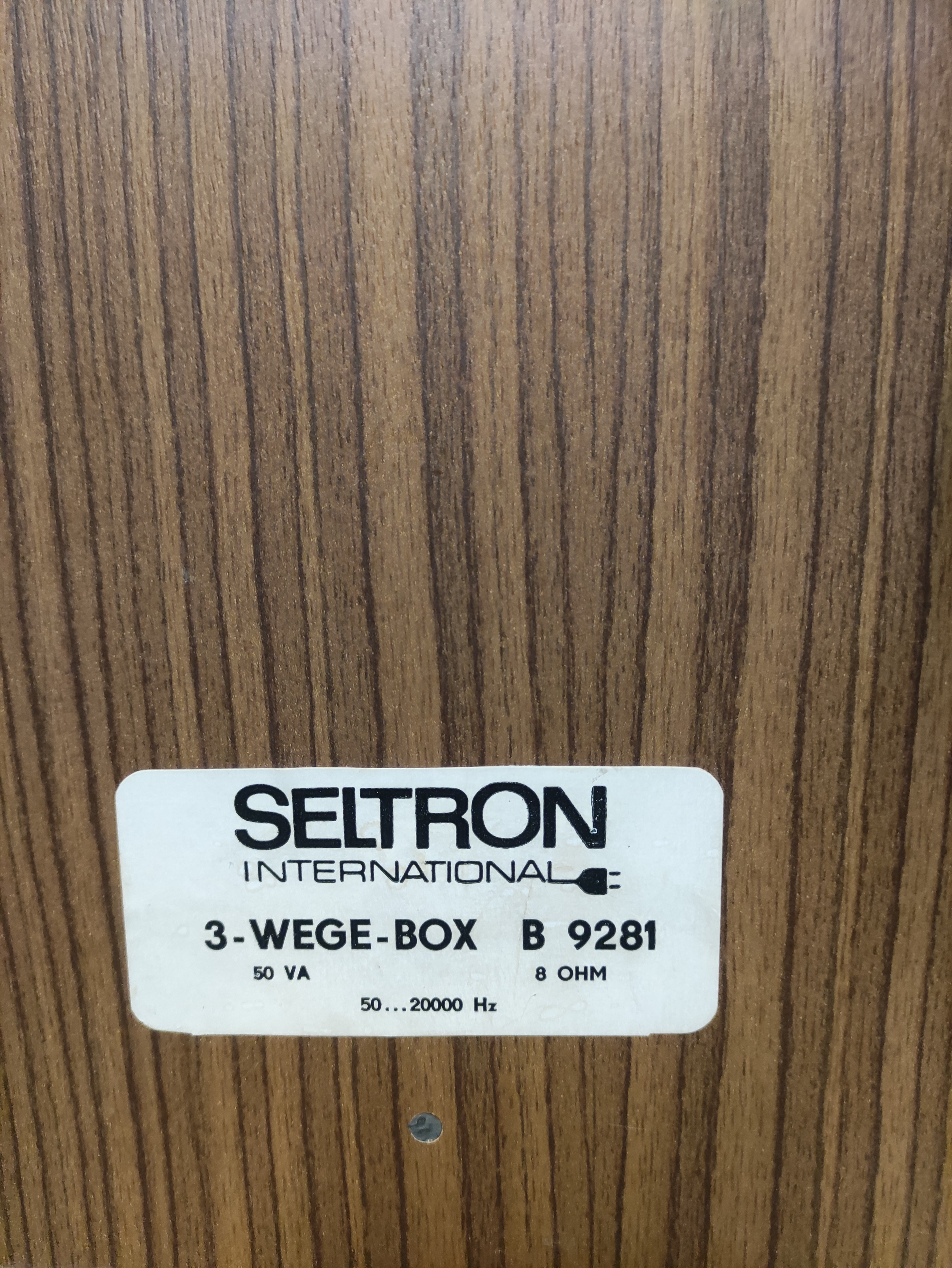

szia. feltennél egy képet az adattábláról?
nyaki
nyaki picture
Természetesen.

szia. én sem lelek 8 Ohmosról   semmit
