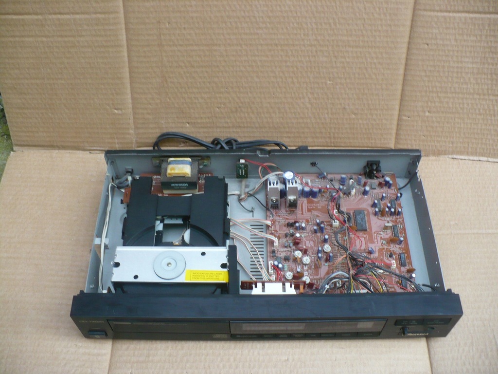

Tiszteletem!
Segítséget szeretnék kérni nálam tapasztaltaktól.
A készülék nagyon koszos volt belül.
Tisztás után, még mindig nem olvasta be a lemezeket. A KSS150-es lencséjét és a lencse alatti kimeneti lencsét megtisztítva már a TOC -ot beolvasta, de lejátszani nem volt hajlandó.
Vettem a bátorságot, és szétszedtem a lézer egységet. Ez a teljesen függőleges felépítésű változat. Az optikai utat egy levehető lemez zárja. Levettem, kifújtam levegő spray-jel. A mozgó lencse egységet 2 db csavar tartja. Levettem és kitisztítottam a lencsét belülről is. Organikus, 0 oldószert tartalmazó eljárással.
Nos, innentől gyárira visszaállított lézer árammal tökéletesen lejátszotta a lemezeket, DE...
Írott lemezt hiba nélkül. Ugrás a számok között, beletekerés, nem probléma. Sem az első, sem az utolsó számnál.
Ellenben gyári CD-t vagy be sem olvassa, vagy lejátsza, a lemez 1/3-ig még az ugrálás és a tekerés is megy, de aztán már nem. Ha pl a 6. számról a 7. re akarok ugrani, akkor le-fel szaladgál a kocsi, ugrálnak a track számok, meg az idő, időnként bele reccsen egy kis hangrészlet, aztán vagy betalál véletlenszerűen egy korábbi szám elejére, közepére, vagy közli, hogy nincs lemez, és leáll.
Nem értem, ezmiez...
Szerviz manuálom sajnos nincs hozzá, nem találok a net-n, max kamugyanús oldalakon fizetöset.
Ha fordítva viselkedne, még érteném (gyári hibátlan, írott zagyva), de így nem fogom...
Előre is köszönöm!

szia. nem ferde a lemezfészek, vagy az egyik vezetőpálca?
Próbáltam valahogy megérteni, hogy mit miért csinál...
Lehet, igazad lesz.
Sajnos csak PC szkópom, meg miniDSO-m van, ezért az RF jelet nem tudom szépen kirajzoltatni vele. De azért valamennyire látom.
A jelenség a következő: Lemez be, TOC-ot szépen és azonnal beolvassa. Lejátszást elindítom. A jel nagysága Vpp (írott lemezzel) 950mV körül ugrál 430kHz frekvenciával. Ahogy halad előre a szám, szépen lassan, de láthatóan csökken a jel amplitúdója. Kb. az 55. másodpercnél lecsökken 750mVpp környékére és ott visszaugrik a fej olyan 30-40mp környékére, ahol felugrik az RF jel 800mVpp-re, és 55mp-nél megint vissza, és ez a végtelenségig.
Ezen a mechanikán nem lehet állítani semmit. Próbáltam különböző végein papírlapcskával alátámasztást adni a pálcának, meg a műanyag alátámasztónak. De javulást semmiképpen, legfeljebb további romlást értem el.
Azt gondolom, hogy amikor megemeltem a lézer áramát, csak annyit értem el, hogy a jelvesztés pontját kitoltam. Ha meg túl sokat adtam, akkor már az elején túlvezéreltem a rendszert, az utolsó trackeknél meg kezdett volna jó lenni.

A lemeztányér magasságát nem lehet állítani (tologatni a motor tengelyén?) Hordozható DVD lejátszónál sokat kínlódtam a beállításával.
Próbáltam alátétezéssel "állítani", de eredménytelenül.
Gábor

Csak egy ötlet: Mivel a flat szalag a szánnal együtt mozog, nem lehetséges, hogy az szívat? Kontakthibás a szalagkábel valahol.
Üdv: Zsoca
Itt nincs lapos szalagkábel. színes, csőbe húzott elemi szálak vannak.
Próbáltam őket áthelyezni, mozgatni menet közben, nulla eredménnyel.

szia: meg az is, ha a fej mozgása nem tökéletesen párhuzamos a lemez síkjával
Kb erre gondolok én is.
próbáltam a lemezt kicsit torzítgatni, hogy van-e eredménye.
Mondjuk olyat sikerült elérnem egy CD-nél, ahol 1:10.nél elvesztette a trackket, ott el tudott menni 1:18-ig és ott vesztette el.
Szétkaptam a traverzet teljesen.
Sajnos a lézer harmadik"lábát" támasztó műanyag vezető, ami rá van csavarozva az alaplemezhez, görbe is és kopott is.
Úgyhogy hajlítgathatom én ezt, ahova akarom, olyan a fej mozgása miatta, mint egy hullámvasúton.

Szakadt szalagkábel okozott nekem hasonló hibát, hogy pl. csak oldalra borítva olvasta be a lemez elejét, vagy elment valameddig, aztán "karistolta" a lemezt, mintha keresné a sávot.
Szálanként ki lehet mérni, mozgatni is kell, vagy rossz pozícióban kikapcs és ott lemérni a szálakat egyesével.
Amúgy nem csak az E/F Bal potit kell állítani, mert a 3 poti együttesen működik. A T-Gain és az F-Bias is fontos.
Az egyik, ami szerintem neked kell, mivel "rossz úton jár" a fej, az a Track Gain, azaz a sávontartás. De ugyanakkor, ha elveszti a sávot, akkor a Focus Bias is számításba jöhet.
A lézerfej potját kell először állítani, azaz ha már valamennyit olvas (mint esetedben), meg kell keresni a 2 végpontot (durván max +-50ohm körül) és a két végpont közé középre kell állítani. Ezt a leggyakrabban használt lemeztípussal kéne beállítani, azaz ha gyárti hallgatsz inkább, akkor azt, ha kék vagy zöld anyagú lemezt, akkor azt.
Ha megvagy ezekkel, akkor a fej már jó, optimális, akkor kell tovább menni a potikra.
MINDIG JEGYEZD FEL A KEZDETI ÁLLÁST, 2 oldalról is megmérve, ha épp nem egyesített lábak.

Ha működés közben alulról rá tudsz nézni, akkor a tengelynek folyamatosan lépegetnie kéne 1-2 mp-enként 1-2 fognyit. Hangban durván 5 halk kattanás után jön egy kis lépés, bár ez is típusonként változhat.
Nálam volt elnyalódott fogaskerék 1x, mert túlírás miatt túlment, de a végén beleütközött az alaplemezbe, utána az tudott szorulni. Gyárilag kenik (zsírozzák) a tengelyt és a csúszó részeket, akár az is lehet száraz.
És SIKERÜLT! Nagyon örülök!
Köszönöm az instrukciókat! Végül a Tied vezetett a helyes útra. A sled motor volt beteg. Kedve szerint hol ment, hol nem. Kontaktsprés átforgatás sokat segített az állapotán. Újra kentem a tengelyét. A mechanika már korábban ki lett pucolva és újrakenve. Itt csak pótoltam a sok szétszedés miatti veszteséget.
