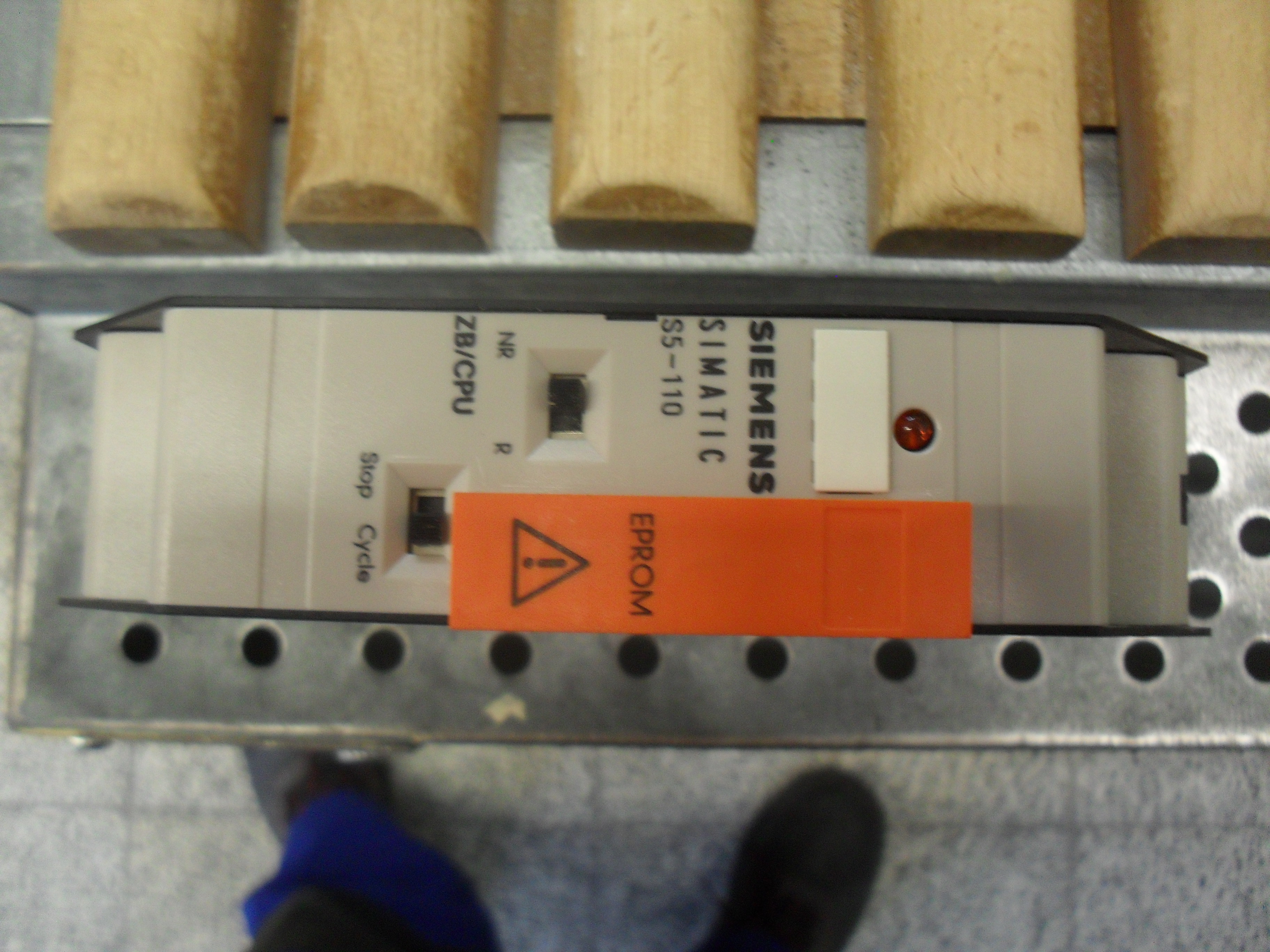

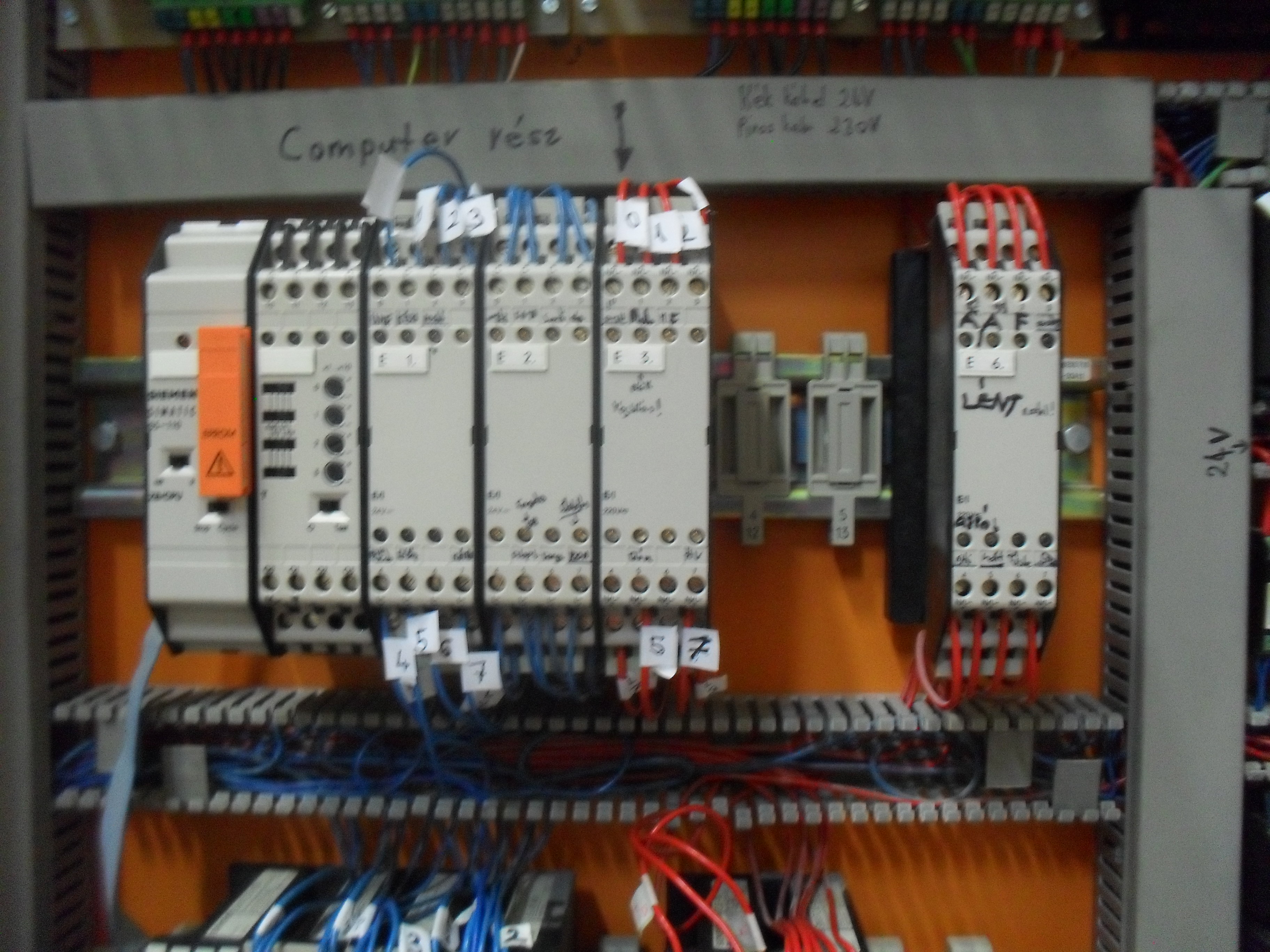

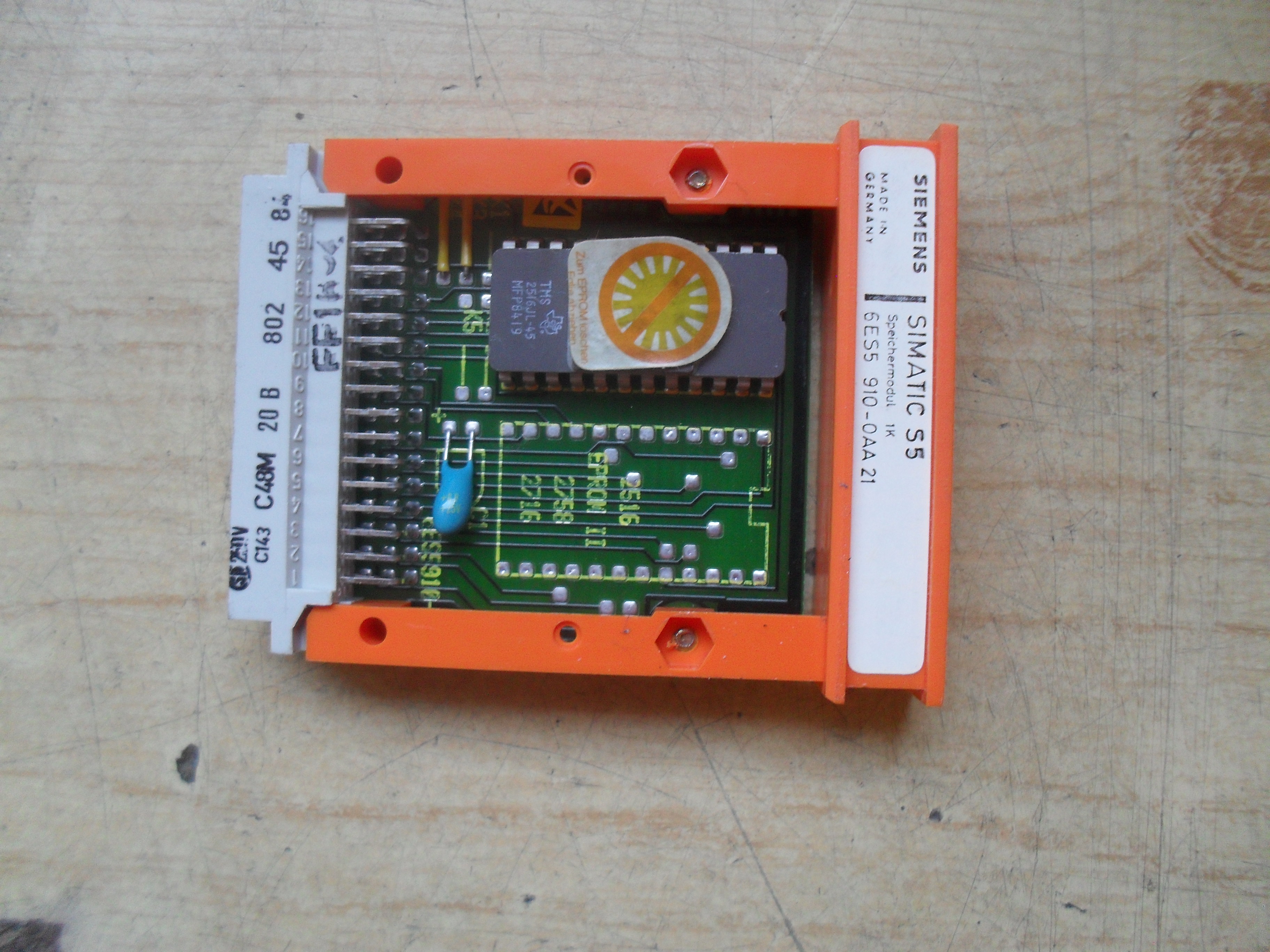

Kaptunk gépkönyvet, és elektromos könyvet is a géphez, de ebben a füzetben a modulokhoz futó bekötési rajzok vannak benne.Minden modulon vannak led-ek, amik akkor világítanak mikor kapcsolnak valamit, teszek fel képet erről, és memoria kártyáról. A folyamat úgy történik hogy egy fém sablont követ a gép, és erről marja ki a 4pár fatalpat a gép. Alaphelyzetben a fej hátul van, indításnál előre hozza a fejet gyors sebességgel, ekkor leteszi, és lassú sebességgel hátra fele halad, és ekkor marja ki a fából az alkatrészt. Amikor rendesen működik elengedi a két relét, de mikor rosszul működik, akkor meghúzva maradnak a relék, és így nem vált lassú fokozatra a gép. A feltett kérdésre a válasz nincs mentésünk és még szoftvert sem kaptunk hozzá, mert akitől vették a gépet Ő mechanikusan javítja fel a gépeket, mert a másik gépünket már feljavították.
Előre jön a fej? Ezt érzékeli valami, vagy útszámláló/encoder alapján lép?
Azt, hogy leteszi, érzékeli valami?
Jó lenne, ha a villamostervet megosztanád, mert kicsit gyorsabban lehetne segíteni. Mivel, így nem tudni, mit is csinál az a két relé.
Igen, minden digitális ki- és bemeneti kártyán van led, ami jelzi az állapotot. Ezek segítenek, hogy tudd melyik ki- vagy bemeneti bit aktív.
Ha van egy ugyanilyen (de pontosan ilyen) gépetek, akkor mind a kettőt tegyétek manuális módba, akkor össze lehet nézni a bemeneti kártyák állapotát.
Azt kell megértsd, hogy itt bemeneti feltétel hiányozhat, tehát ne a kimeneti kártyákat figyeljétek elsősorban.

A memóriakártya meg önmagában nem mond semmi. Itt van a fiókomban 30 ilyen.

Továbbá az EPROM-ról egy másolatot kell készíteni, mert ha az megáll, akkor forrás kód nélkül, reszeltek a gépnek.
A doksi alaján:
The following failure rates (based on the 2716 EPROM) can be expected:
- Operation: approx. 4 % in 10 years (0.045 % / 1.000 h, 55 °C)
- Storage: approx. 0.6 % in 20 years (0.003 % / 1.000 h, 55 °C)

Van egy kis gond, hogy a két gép nem egyforma van köztük 20 év a különbség, a másik gépünk nem CPU vezérlésű gép. Így nem tudjuk cserélni a modulokat benne, hétfőn lefényképezem a gép belsejét, hogy lássátok ti is.

Vannak olyan hibák, amikre nincs felkészítve a szoftver, így csak vár valami jelre. A memóriakártyából próbáltátok újratölteni a szoftvert?

szia: van benne memóriaelem?
Van, de ehhez a hibához semmi köze.
