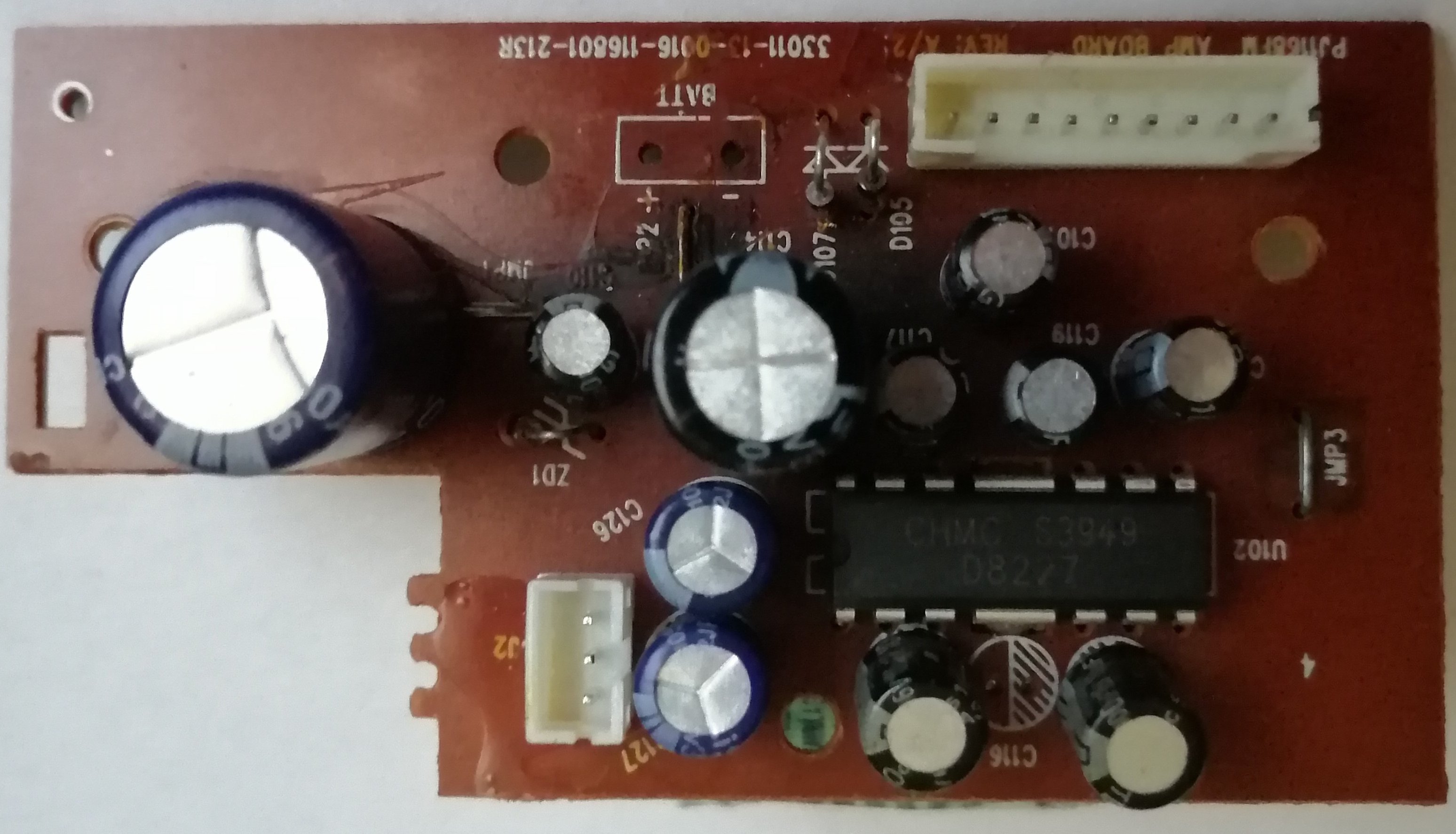

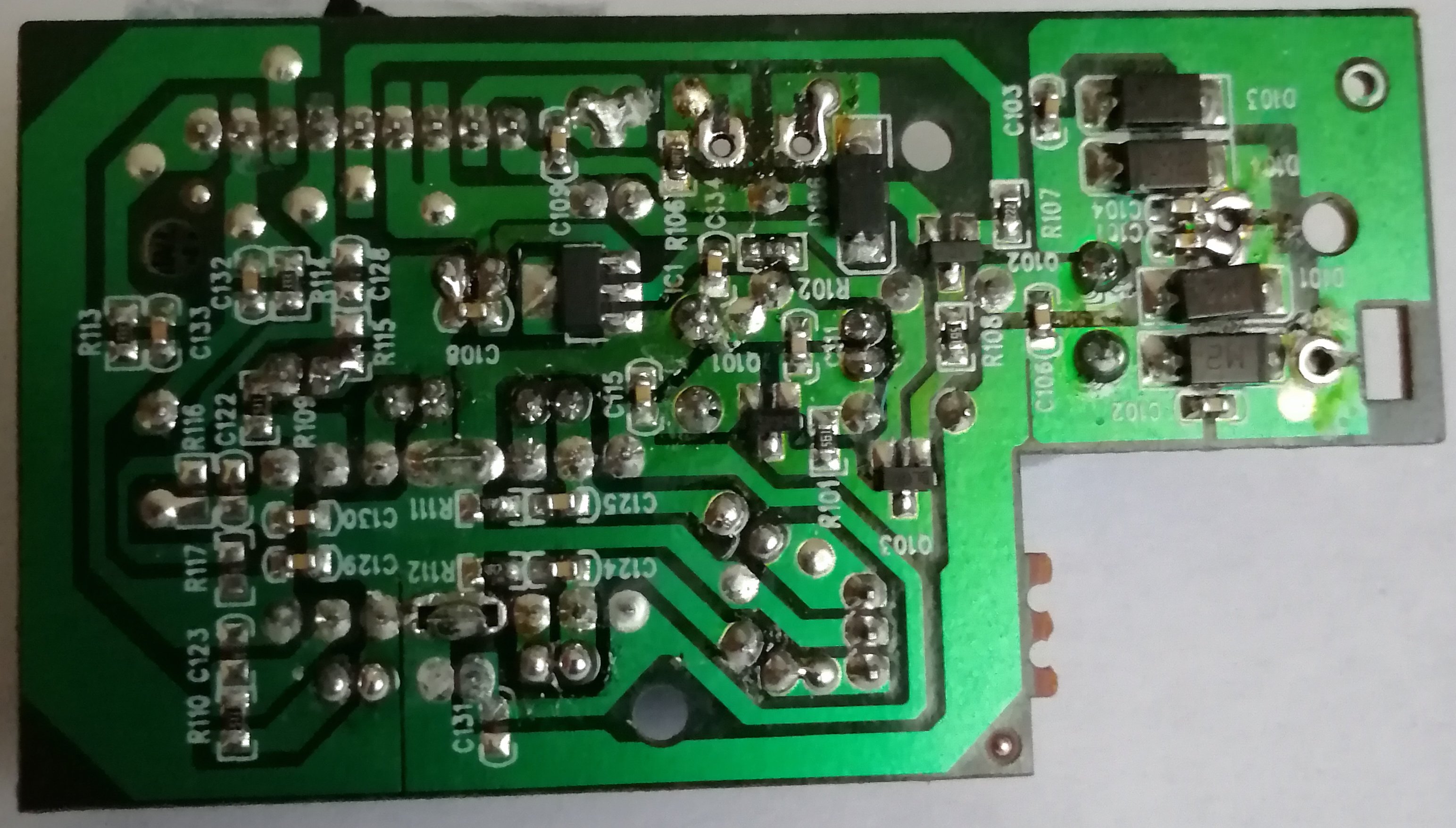

Üdvözletem!
Fent jelzett szerkezet egyik napról a másikra megszűnt működni.
A számomra ismeretlen tápegységén kimeneti feszültségek nem mérhetők. Az összes elko cserélve lett, mivel azokon az ESR értékeit és a kapacitások értékeit rossznak mértem.
Sajnos a cseréket követően sem tudtam feléleszteni az órát, ezért segítséget kérek, hogy ha az eszköz kapcsolási rajzát, vagy csak a táprész paneljának rajzát valaki birtokolja, akkor további hibakereséshez részemre hozzáférhetővé teszi.
A tápon egy D 8227 IC is található, de annak funkcionális működését, a tápban való szerepét és a táp alján elhelyezett egyéb alkatrészek értékeit rajz nélkül nem látom át.
Köszönettel!

Ez a táp, és az erősítő egyben. Audio ic: D8227 = TA8227P 2x2,5W
https://www.google.com/search?q=ta8227p+amplifier+circuit+diagram&sca_es...
Különítsd el melyik a végfok ic áramköre, és melyik táp áramköre.

Külső tápról , labortápról, tápláld meg!
Érdemes-e a tápot megjavítani?
Stabil 5,0 V-ot a KEY board puffer elkójára (helyes polaritással!),
áramlimitet 0,3–0,5 A.
 Ha így életre kel (kijelző, gombhang, rádió), primer táp a hibás.
 Ha így is néma, KEY/µC oldal a bűnös (LDO, kvarc, reset, gomb-mátrix, zéner).

Üdvözletem!
Nem feltétlenül akarom a tápot megjavítani, de amíg nem tudom, hogy az eredeti tápról hány volt jön ki ráadásul kettős tápként, valamint a táp panelen látható egy sorcsatlakozó és azt sem tudom beazonosítani, hogy melyik lábon mi megy ki addig nem kísérletezek. A pufferen a 15V egyenfesz megvan, de aztán értékelhetetlen feszültségek jelennek meg bizonyos pontokon. Ha látnám, hogy hol milyen feszültség a kívánatos, akkor inkább készítenék egy másik tápot hozzá.

Üdvözletem!
Köszönöm, de ez volt az első, amit megkerestem és találtam, de , mint azt írtam:
Vagyis az áramkör egyéb értékei, azok jósága megállapításához az IC rajza önmagában nekem kevés. Nem vagyok biztos abban, hogy az IC a rossz.
