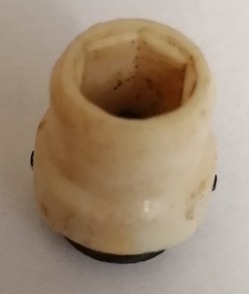

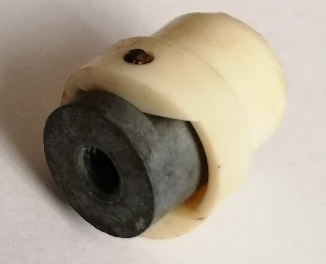

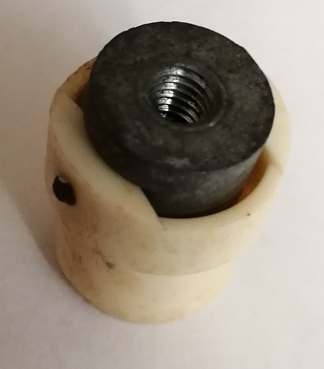

Csak azért, hogy lásd nem feledkeztem meg rólad és most ez is a kezembe került. (fotók egy eredeti db-ról három nézetből)
Remélem kiengesztel és amennyiben szükséged van még rá, akkor megvan félretéve. smiley

Kedves RTZ!
Nagyon szépen köszönöm a képeket.
Üdvözlettel varga jano
