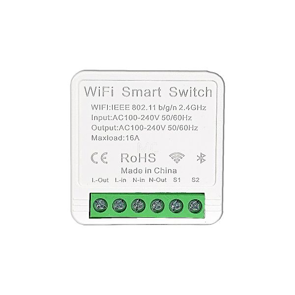

Nemrég vettem egy Smartwise Mini BT okosrelét. Az eWeLink androidos alkalmazással sikeresen párosítottam, pár napig szépen működött kézi és ciklusos vezérlésben is. Tegnap a ciklusvezérlés nem kapcsolt ki a beállított időben, kézi módban sikerült csak. Azóta nem működik a ciklusvezérlés, csak a kézi üzemmód (timer-ben még nem próbáltam).
Eltávolítottam az eszközt az alkalmazásból majd újra hozzáadtam, de továbbra sem működik a ciklusvezérlés, se be se ki nem kapcsol. A beállítások mentésre kerülnek, WiFi jelszint megfelelő, nem tudom mi lehet a hiba? A kék led folyamatosan világít - A készülék online állapotban van.
Szerintetek?
Erről van szó:SmartWise Mini BT (Wi-Fi + Bluetooth) okosrelé (16A), kapcsolóbemenettel - OkosOtthon Bolt

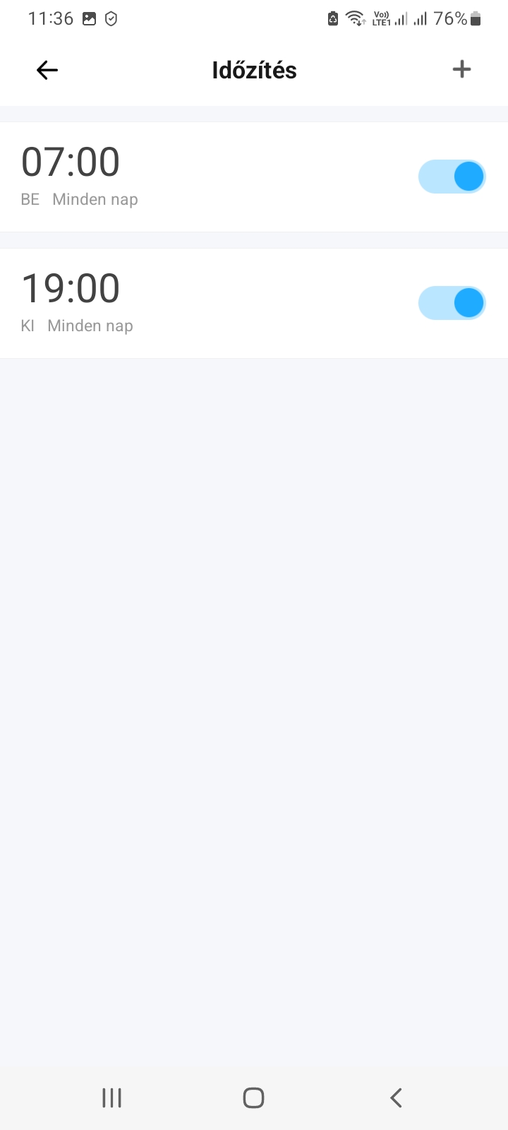

Eltávolítottam az alkalmazást adatokkal együtt majd újratelepítettem. Router újraindítva, okosrelé párosítva ( másik DHCP címet kapott). A timer ki és be is működik, a kézi kapcsolás is de a ciklusvezérlés továbbra sem kapcsol. Időzóna beállítva!
Nem vagyok közelebb a megoldáshoz.
tomirevesz
tomirevesz picture
Az időzítés funkció működik, beállítottam minden napra egy be és kikapcsolást, egyenlőre így marad.
