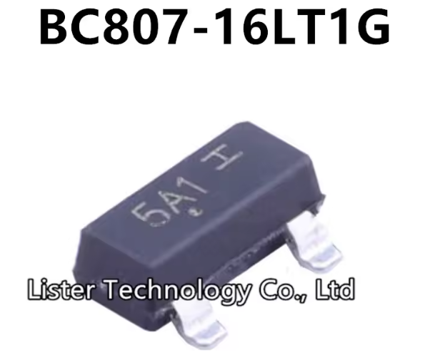

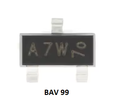

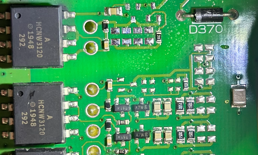

Sziasztok, egy ipari elektronikai panel javításnál kellene segítség smd alkatrész beazonosításhoz.
A7W és 5A1 kód milyen alkatrészt takar, több megoldást találtam de jó lenne az eredeti tipus számot tudni.
A panelon van jó ilyen, mérve mindkét alkatrész tranzisztornak mérhető de mi valójában?

Köszi, egy jót leforrasztva a panelról mert látható, hogy több is van rajta. Mindkét esetben tranzisztor mérhető. Ez a gond, hogy mi is valójában.

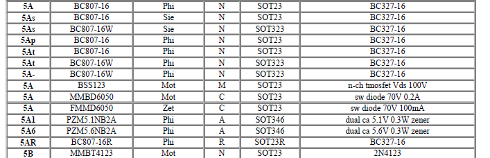

Leirtam, csatoltam adatlapot... mi kell még hozzá, kisúj eskű? blush
Biztos tudod hogy a tranzisztor, dioda milyen rétegekből épül fel.

Az A7W az két dióda egy tokban, így hasonlóan mérhető, mintha tranzisztor lenne. Ne tévesszen meg.
https://www.alldatasheet.net/datasheet-pdf/view-marking/1005385/HDSEMI/B...
A képről ha jól látom, az A7 dupla diódának az egyik fele a táphoz, a másik fele a földhöz van kötve, záróirányban, a közepe meg gondolom valami bejövő jelre. A feladata, hogy a 0-nál kisebb, vagy a tápnál nagyobb fesztől megóvja az utána lévő alkatrészeket.

The A7W is a surface-mount device (SMD) transistor, specifically a dual diode in a SOT-23 package. It is commonly used as a switching diode and can also be found in applications like power management and signal amplification. The A7W is known for its compact size, energy efficiency, and fast switching speed, making it suitable for high-frequency applications.
Here's a more detailed breakdown:
  • Type: The A7W is a dual diode, meaning it contains two diodes within the same package.
  • Package: It comes in a SOT-23 package, which is a small surface-mount package.
  • Function: The primary function of the A7W is to act as a switch, controlling the flow of electrical current. It can also be used as an amplifier.
  • Applications:
    • Switching: It's used to turn circuits on and off, controlling the flow of current.
    • Amplification: It can amplify electrical signals.
    • Power Management: It plays a role in managing the power within a circuit.
    • Telecommunications, Automotive, and Aerospace: Due to its versatility and reliability, it's used in various industries.
  • Features:
    • Compact Design: The SOT-23 package makes it ideal for space-constrained applications.
    • Energy Efficiency: It's known for its low power consumption.
    • Fast Switching Speed: It can switch on and off quickly, making it suitable for high-frequency applications.
  • Marking: The marking code on the component is A7W.
  • Equivalent Components: The BAV99 is a common equivalent to the A7W.

https://www.alldatasheet.net/datasheet-pdf/view-marking/395959/ONSEMI/BC...
