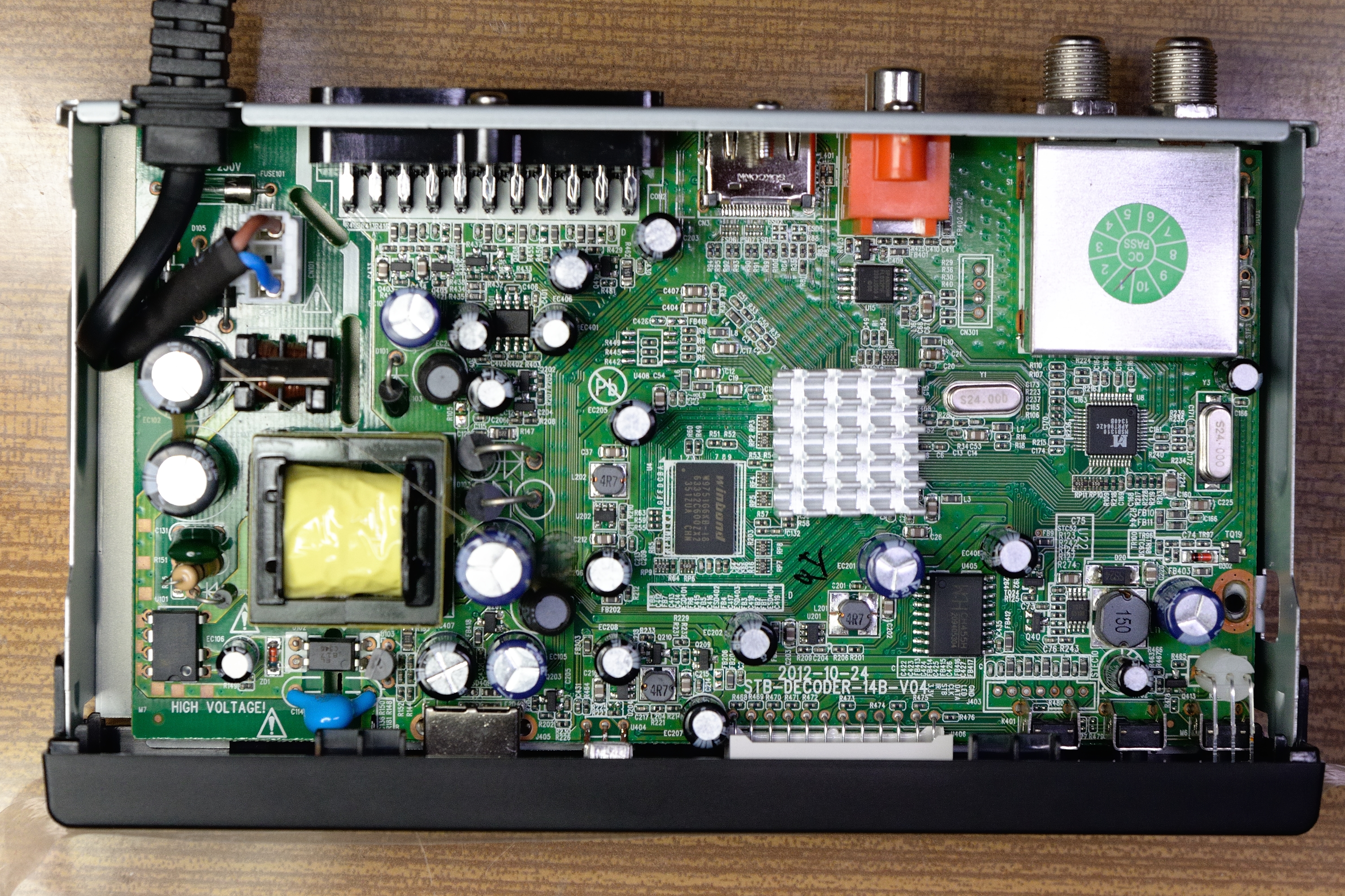

Egy mediaboxban volt az alkatrész, az USB tápját kapcsolta. A bázison/gate-en vezérlőjel, az Emitteren/Source-n tápfeszültség, a kollektoron/drain-on az usb aljzat tápfeszültséglába. A felirat egyértelműen M0Y (nulla a közepn), sot23-as tokban. P-csatornás FET-re tippelnék, de lehet ez bonyolultabb is (top switch), a tranzisztort kizárnám.
Tudnátok segíteni egy adatlappal (esetleg más készülékben mi kapcsolja az usb-re a tápot)?

Pontatlan voltam, egy usb-s HD sat receiver, német lomiból. Viszont az Auvisio PX-1302 sem árul róla el többet, de emlegetik még Auvisio DSR-395U néven is.

Q201, a trafó jobb alsó sarkában az elkók közt. A készülék bekapcsolt állapotában alacsony a vezérlő feszültség, kikapcsolt állapotában magas. Vagy PNP tranyó, vagy P-csatornás FET. Itt tesznek konkrét említést ilyen alkatrészre,ezért írtam le részletesen, hogy mire használja a készülék.

Ott GPS LED háttérvilágításának kapcsolóelemeként emlegetik...
Itt egy cucc amelyben A18T jelzésű van e célra belerakva.

Pont erre voltam kíváncsi. Ezért tartottam fontosabbnak a funkcióját és bekötését, mint a készülék típusát.
