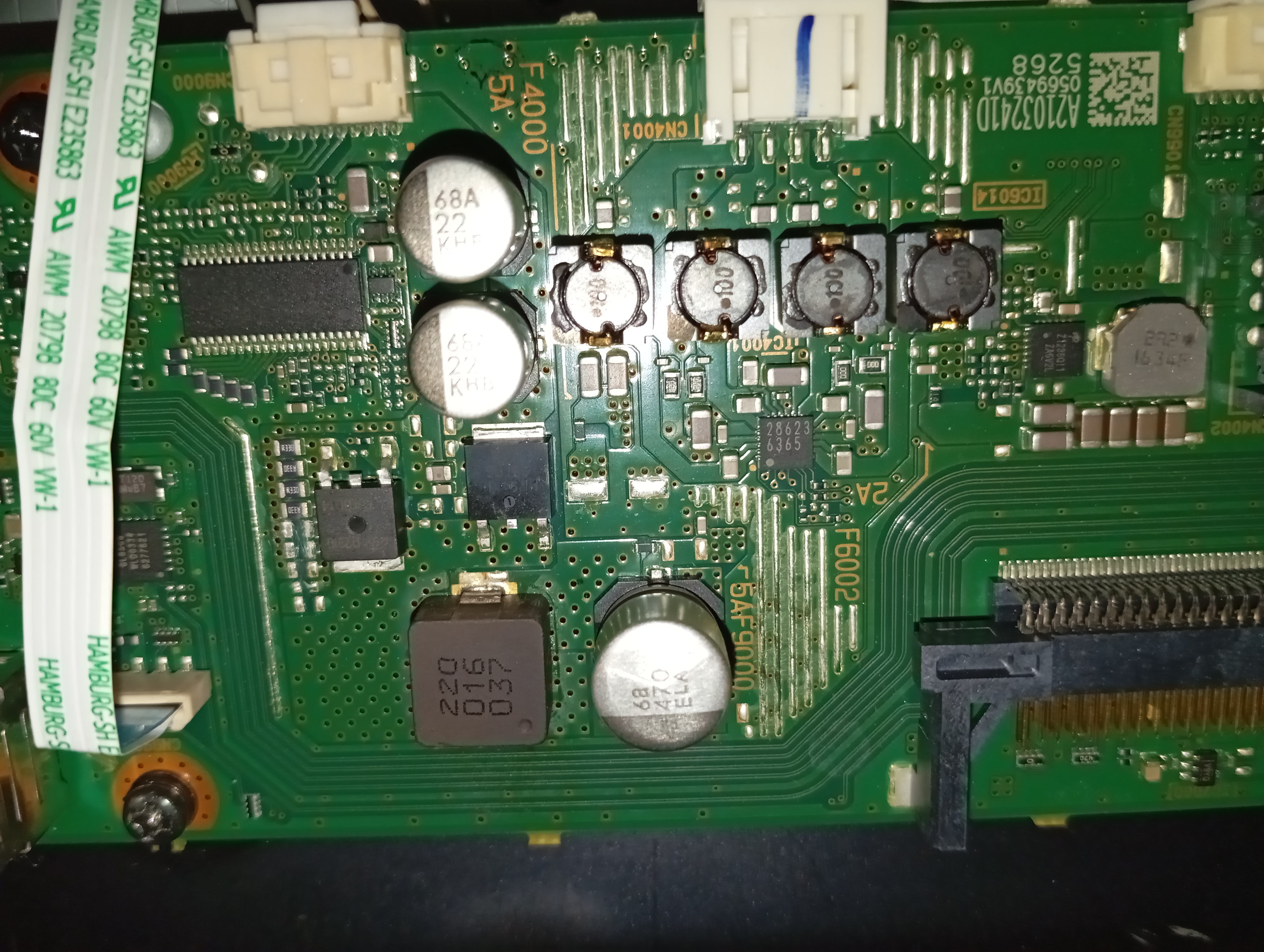

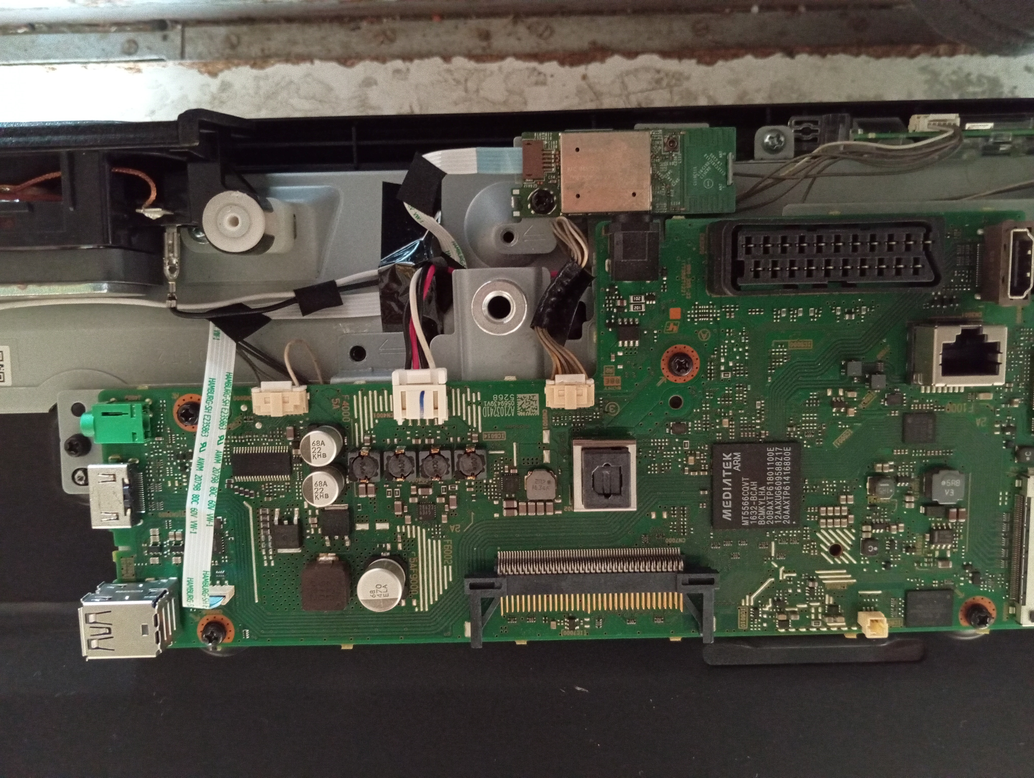

Kicseréltem a csíkokat. Kellene mennie kijelző nélkül? Mert kétszer ráprobál a csíkokra és ennyi...

Üdv. Kijelző nélkül nem mindegyik indul el. Mennyit villog pirosan ilyenkor? 5 a 6 helyett?

Pirosan nem villog, csak zölden párszor. 2-3 -szor rápróból a háttérre, és elalszik a zöld. Csak akkor villog mikor használom a távit, olyan mintha menne, háttér és kijelző nélkül...vagy nem tudom.
Egyébként az eredti csíkokból egy led volt szakadt.

Kösd vissza a kijelzőt !!! Aztán meglátod kell-e hibát keresni. Közben látom megoldódott...

Nézd meg az új, utángyártott LEDBAR-ok csatlakozóinál a nyákot, 3 pólusú csati, nekem volt olyan, hogy nem volt rajt a rövidzár, ami a gyárin, ezért szakadtnak látta a driver a ledsort.

Átkötöttem, egyszer kigyújtja, és 5 villog...

Szuper. Akkor jó lesz. Ez már a hiányzó LCD hibakódja.

Összeraktam , jó lett.

1 ledet cseréltél, vagy teljes csíkot újra? Lehet ott a réginél még valamelyik hibás, még ha világít is. Az áramfelvétele már nem megfelelő.

Kicseréltem a csíkokat, újra.
