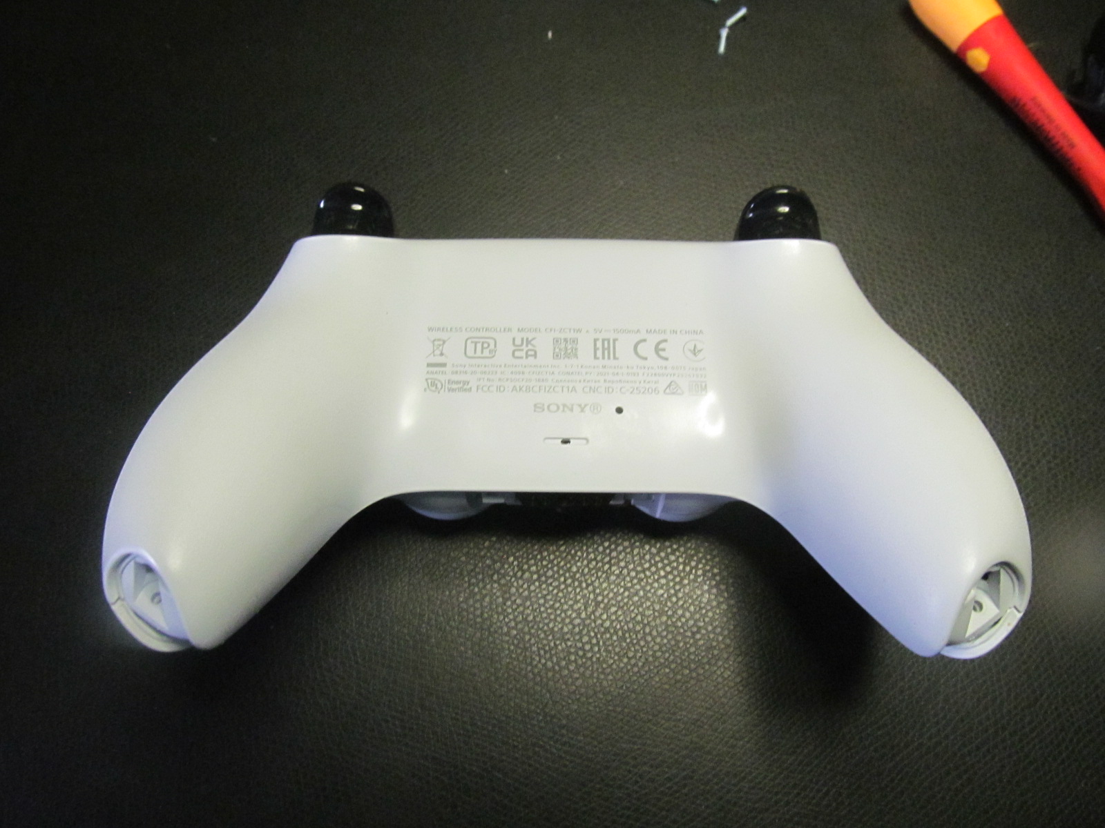

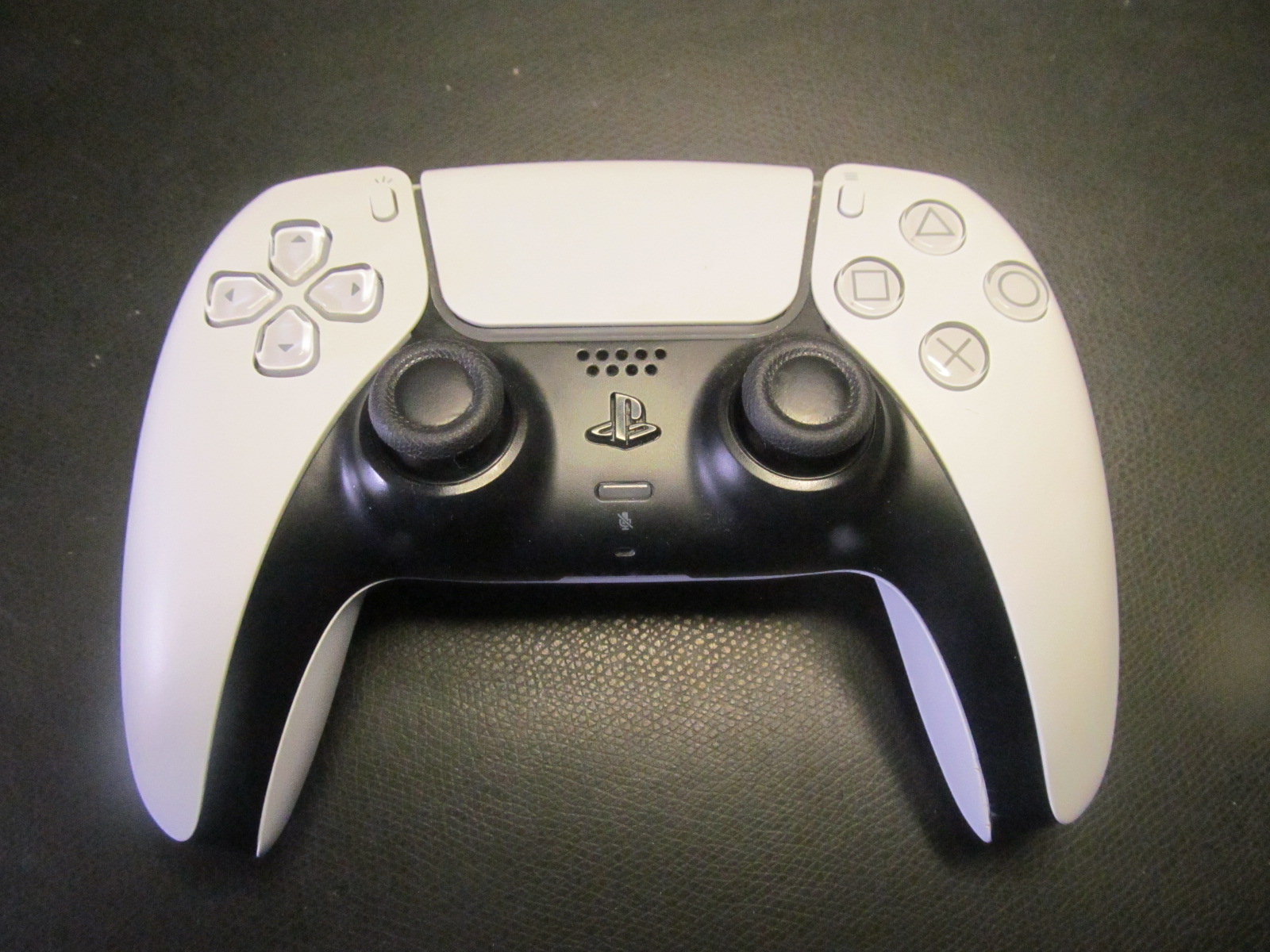

A címben leírt controller került hozzám javításra, miszerint a két joystick néha nem működik.
A két új joystick-ot megvásárolták, hozták javításkor.

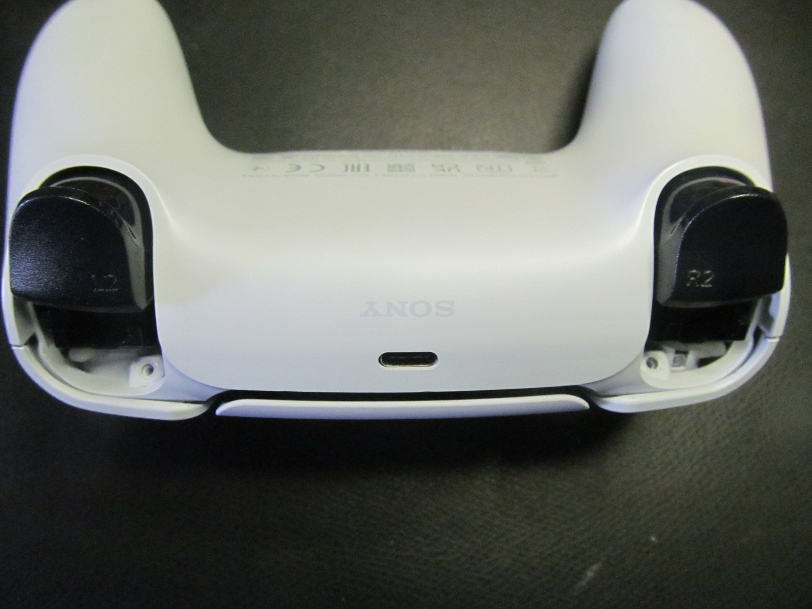

Sajnos megpróbálta a tulaj szétszedni a controllert, de időben észbekapott, hogy ez meghaladja a képességeit. Ezután került hozzám.
Sajnos a feszegetések nyomai megmaradtak.

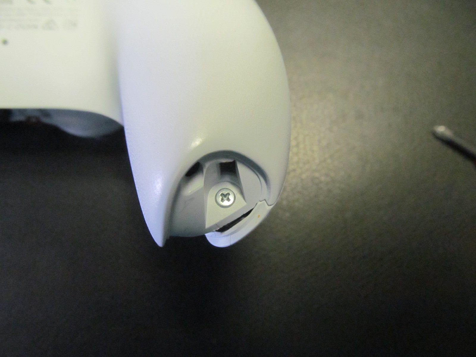

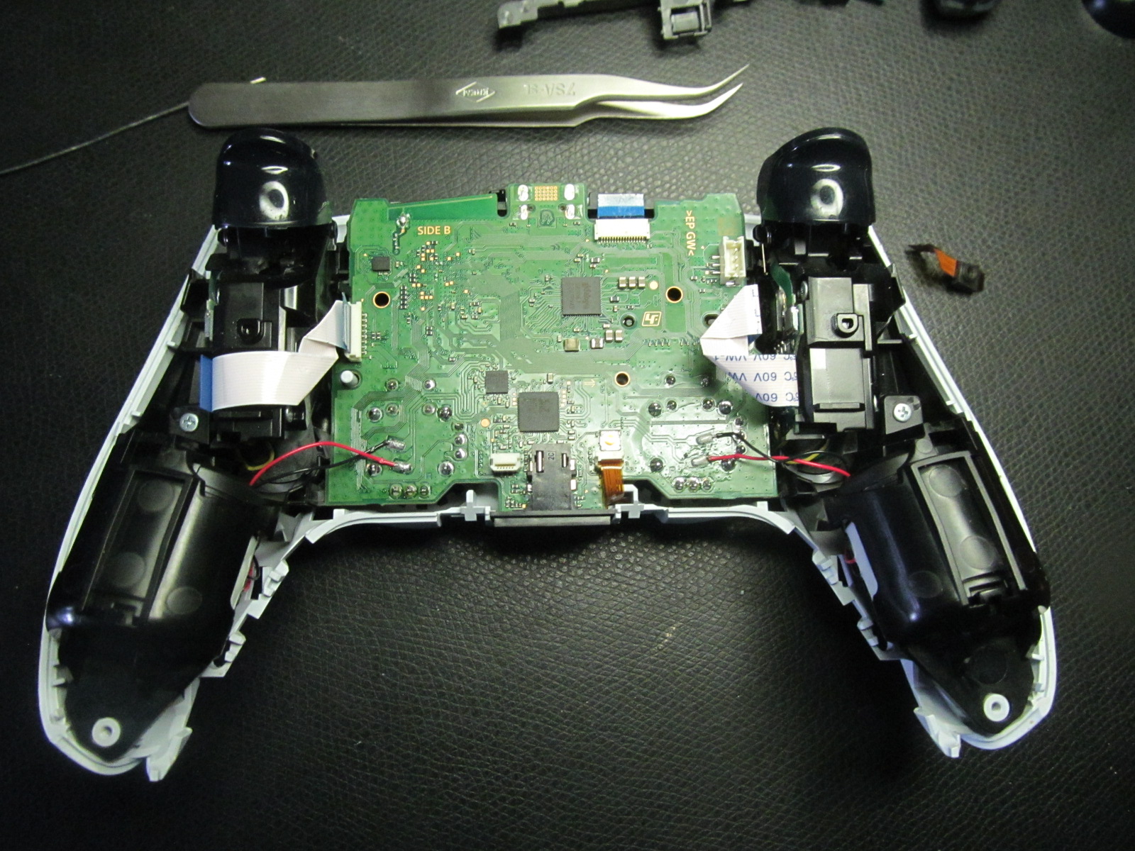

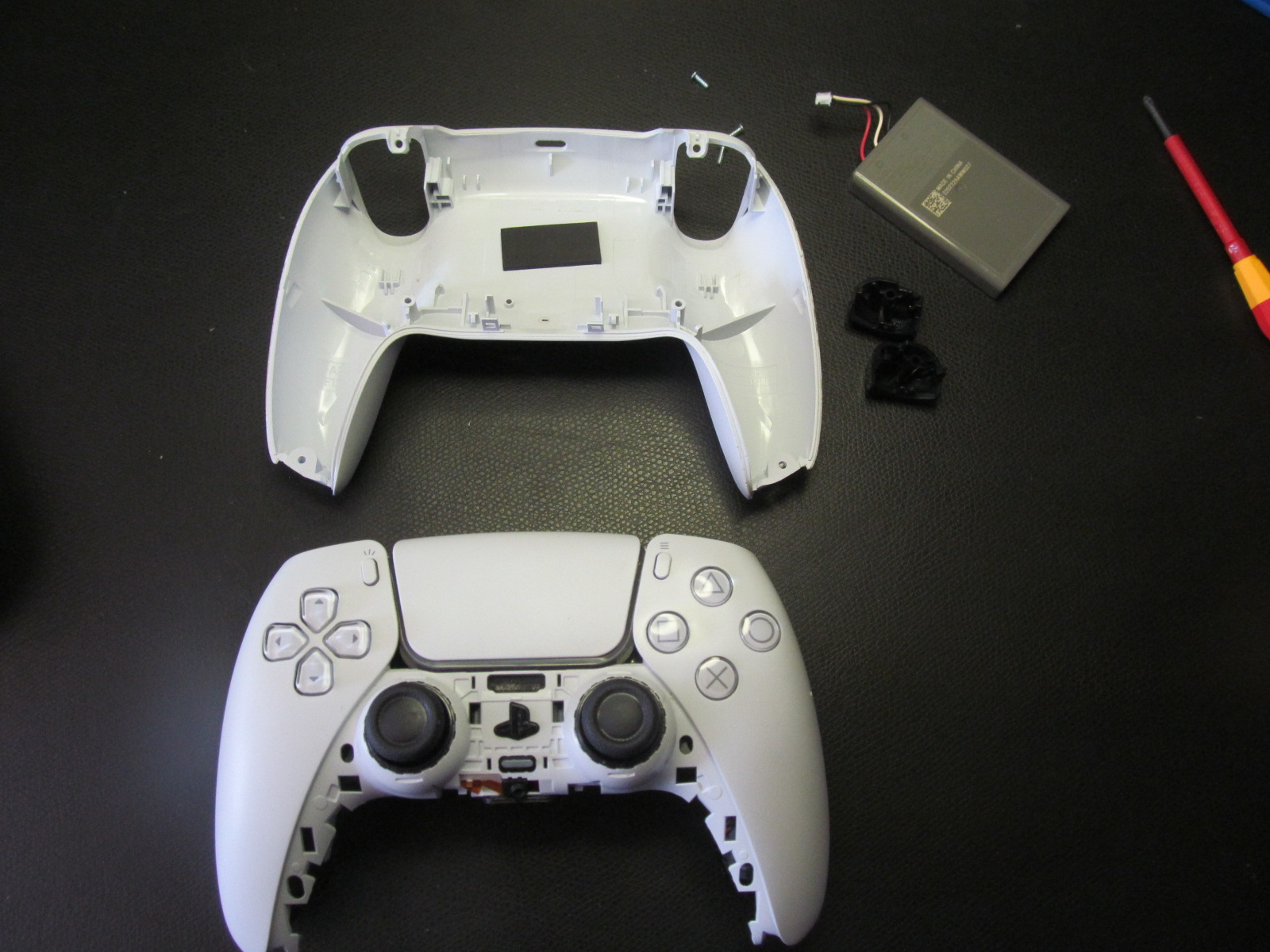

A controller szétszedéséhez először a fekete felső takarókeretet kell lepattintani, a két fogantyú alsó felében lévő két csavart kitekerni.
Második lépésben a bal és jobboldali felső mutatóujjnál lévő két gombot kell lepattintani
(L1-R1) és az alatta lévő két csavart kitekerni.

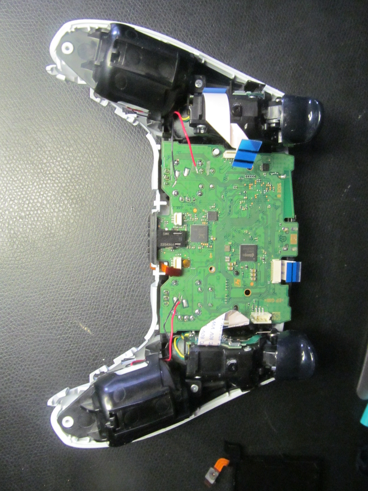

Ezután az alsó műanyagburkolat finoman lepattintható a felső keretről.

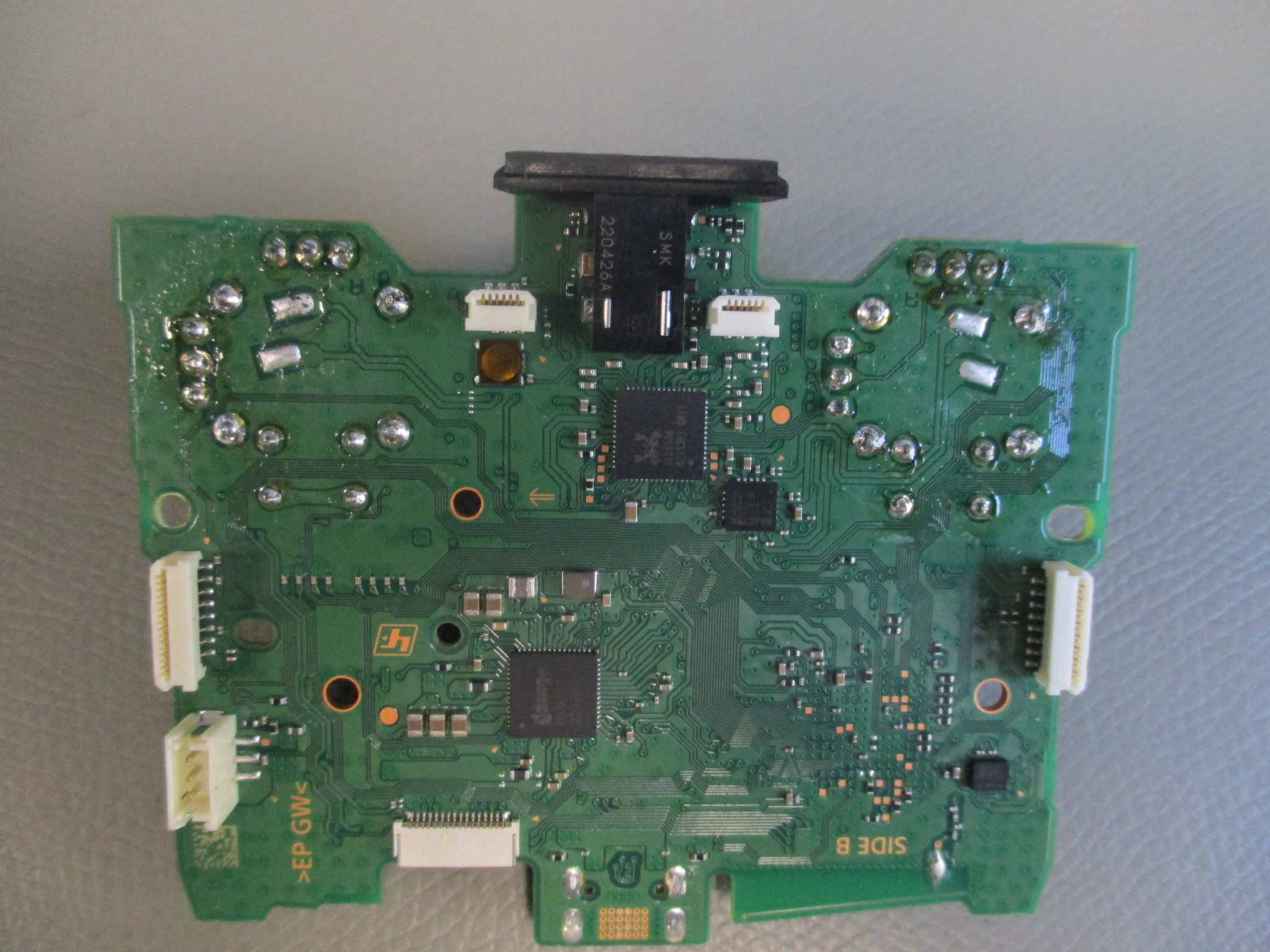

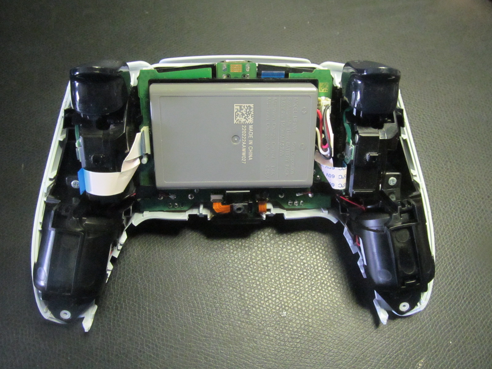

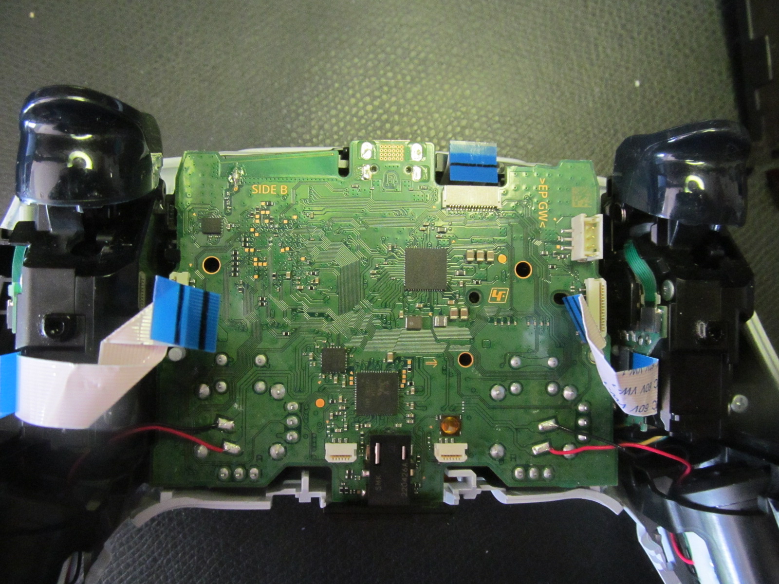

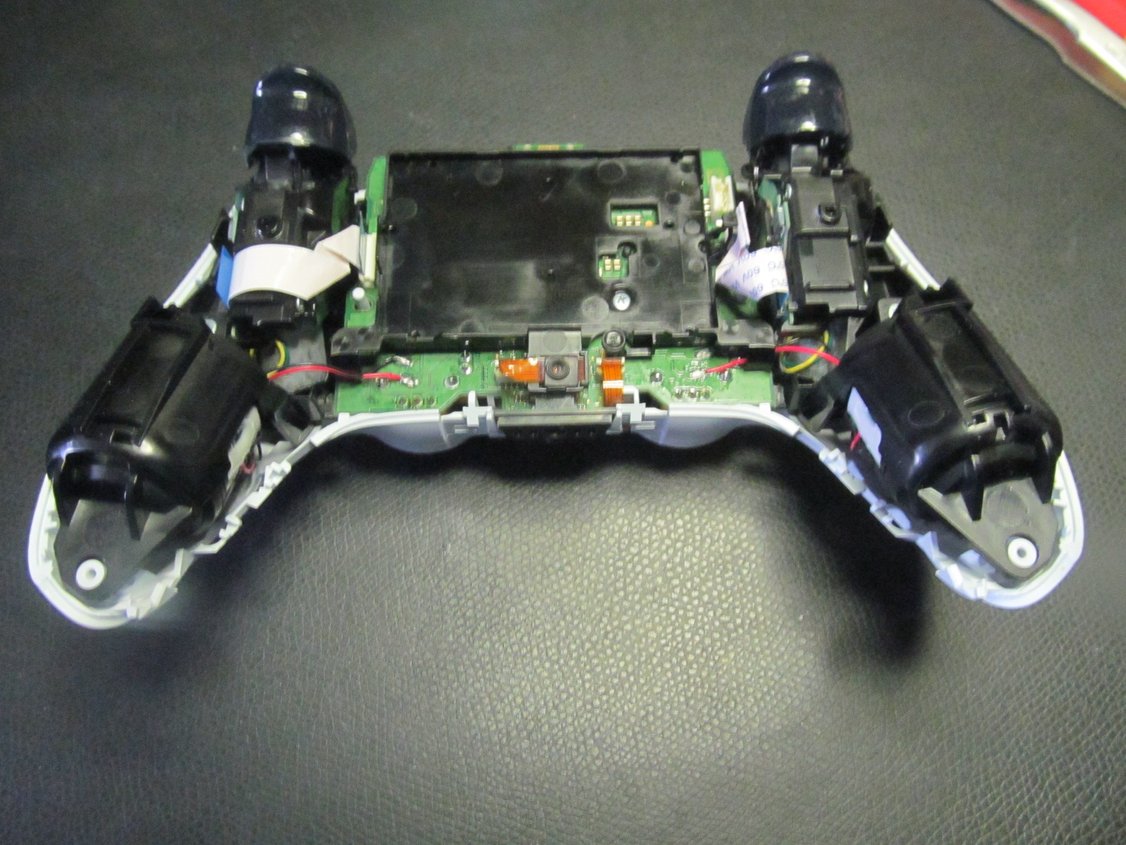

A kibontott kontrollerről ezután csatlakoztassuk le az akkumulátort, és távolítsuk el az akku műanyag tartóját. Középen 1 csavar rögzíti, tekerjük ki. Ezután csatlakoztassuk le a szalagkábeleket (5db)

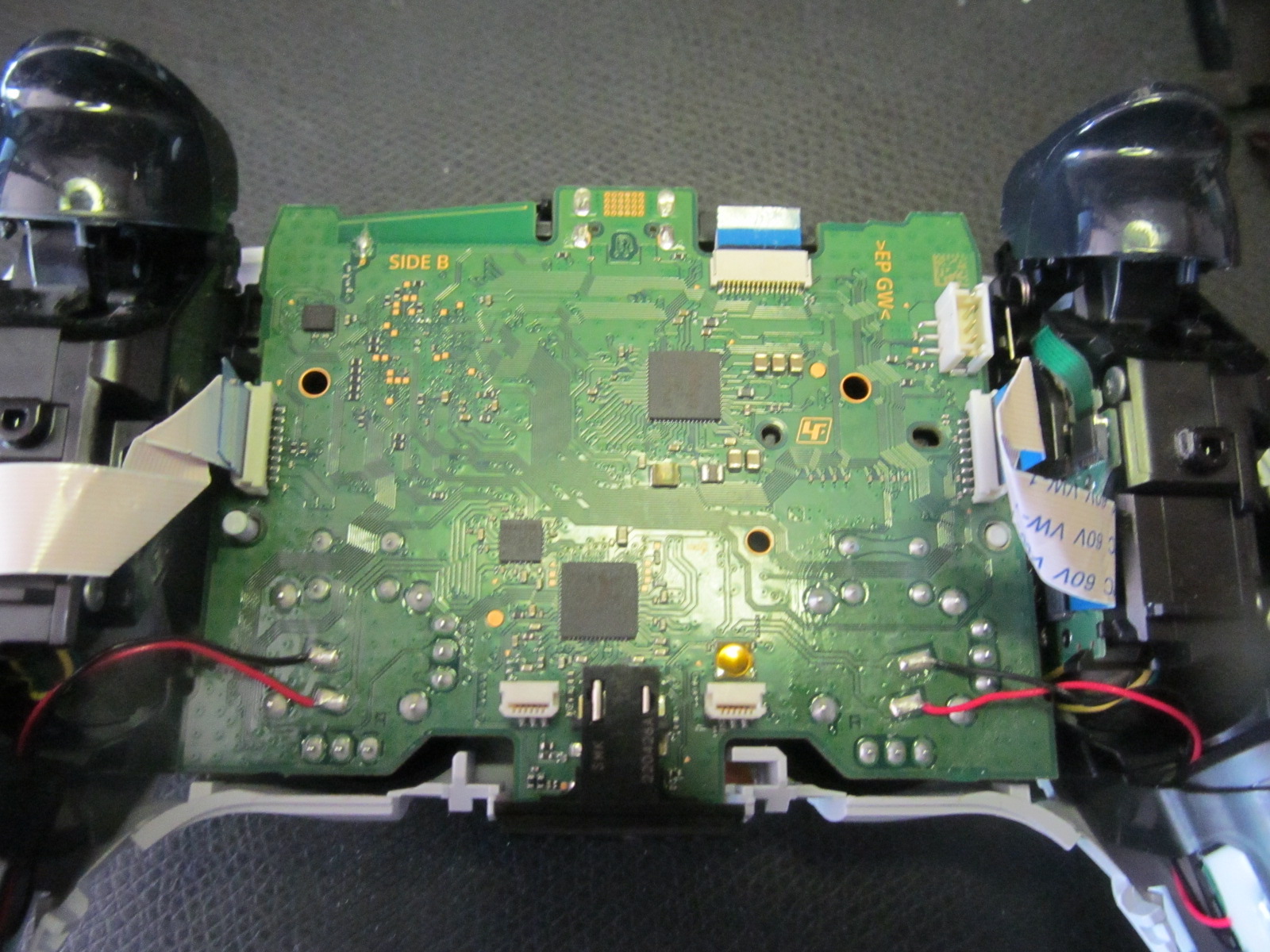

A két vibromotor forrasztással van a panelhez csatlakoztatva, ezek vezetékeit forrasszuk le.

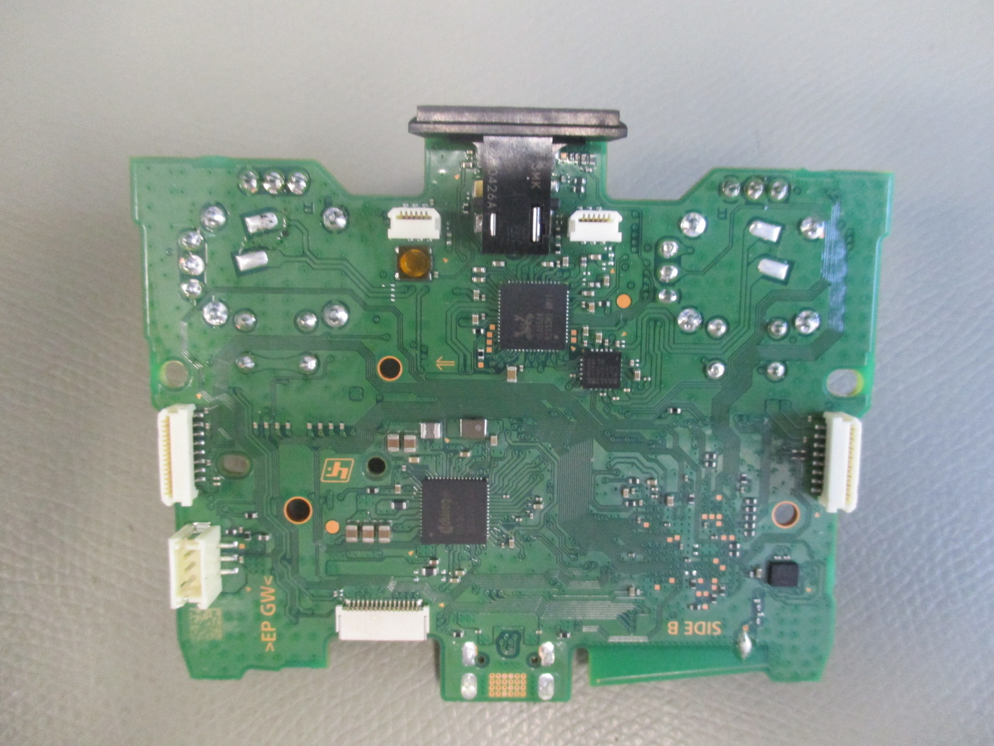

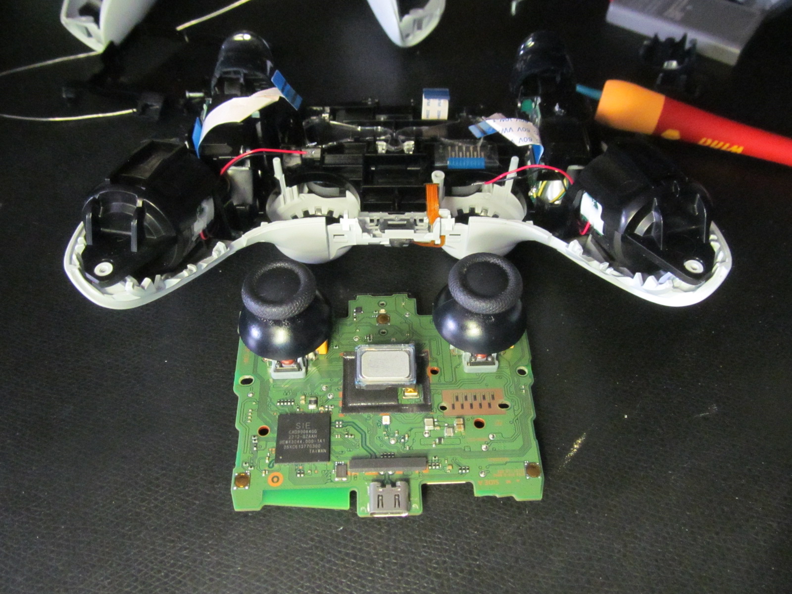

Ezután a főpanel kiemelhető a műanyag keretből.

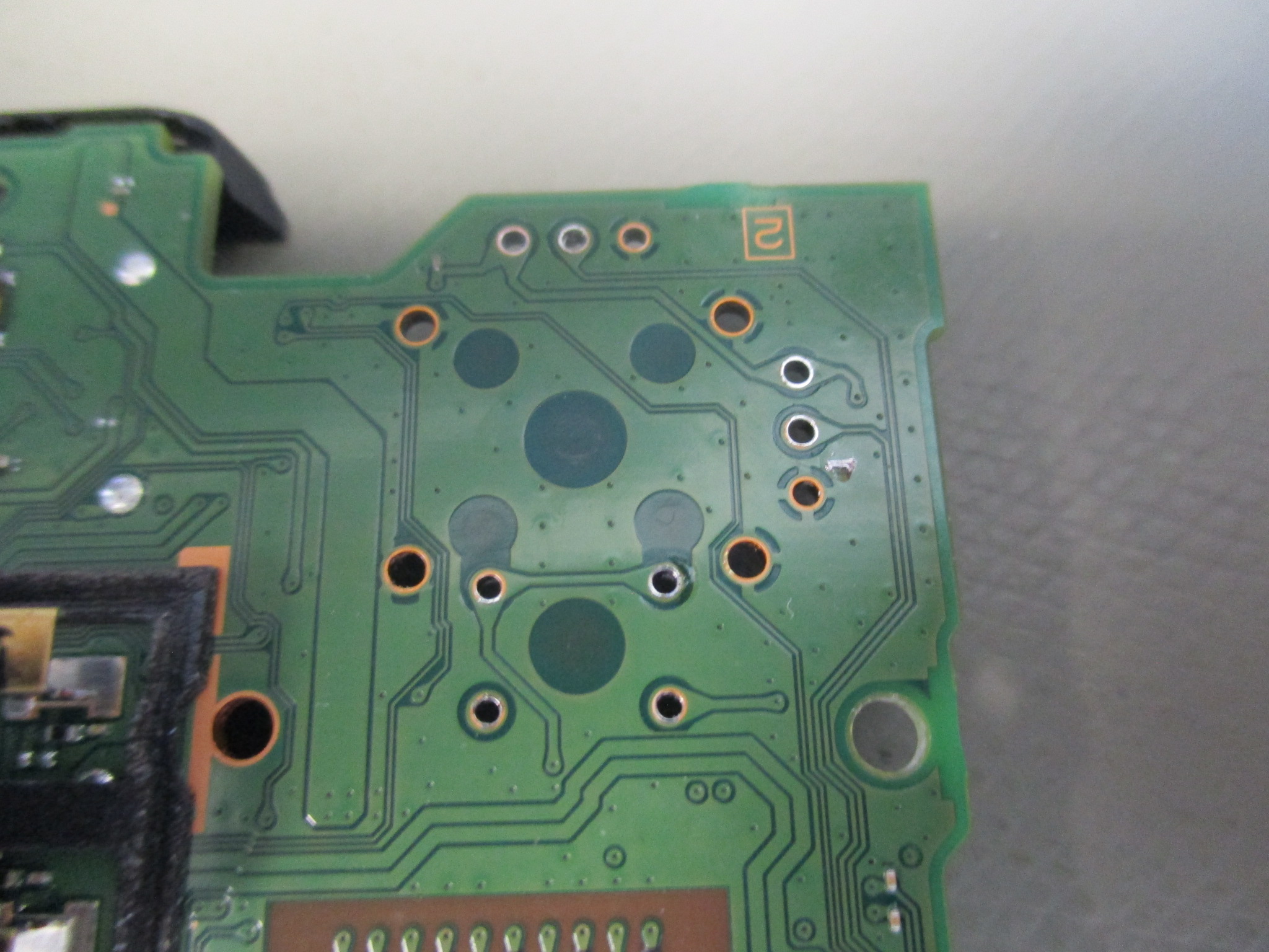

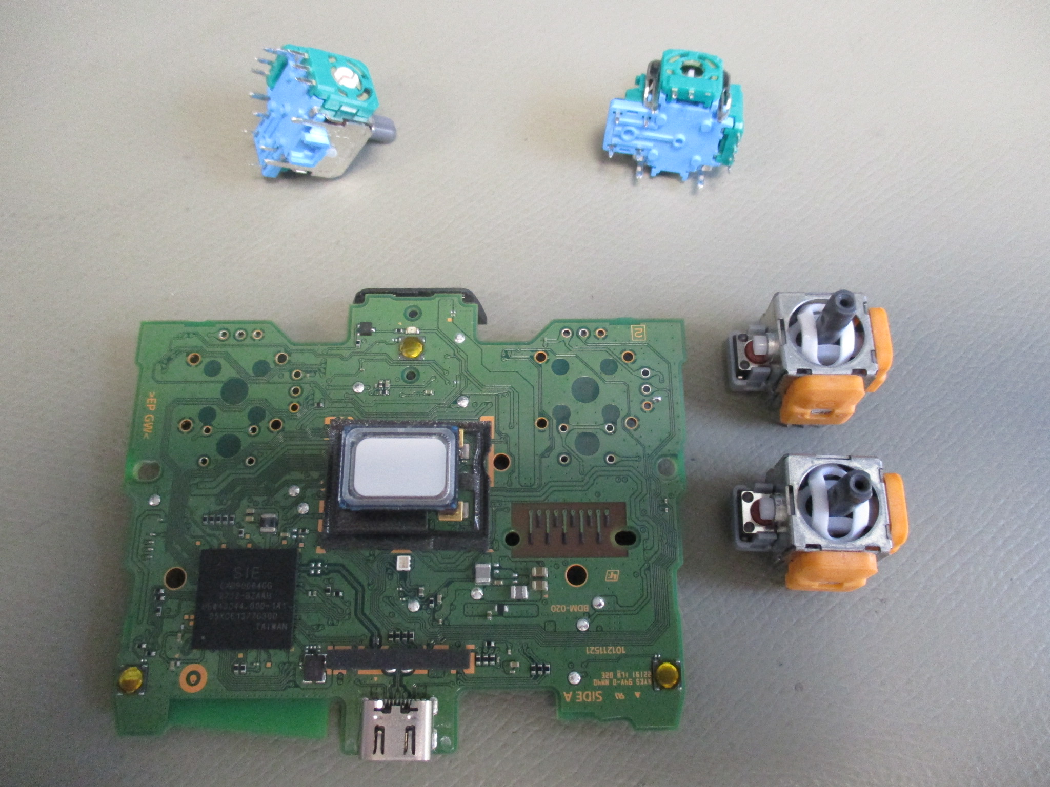

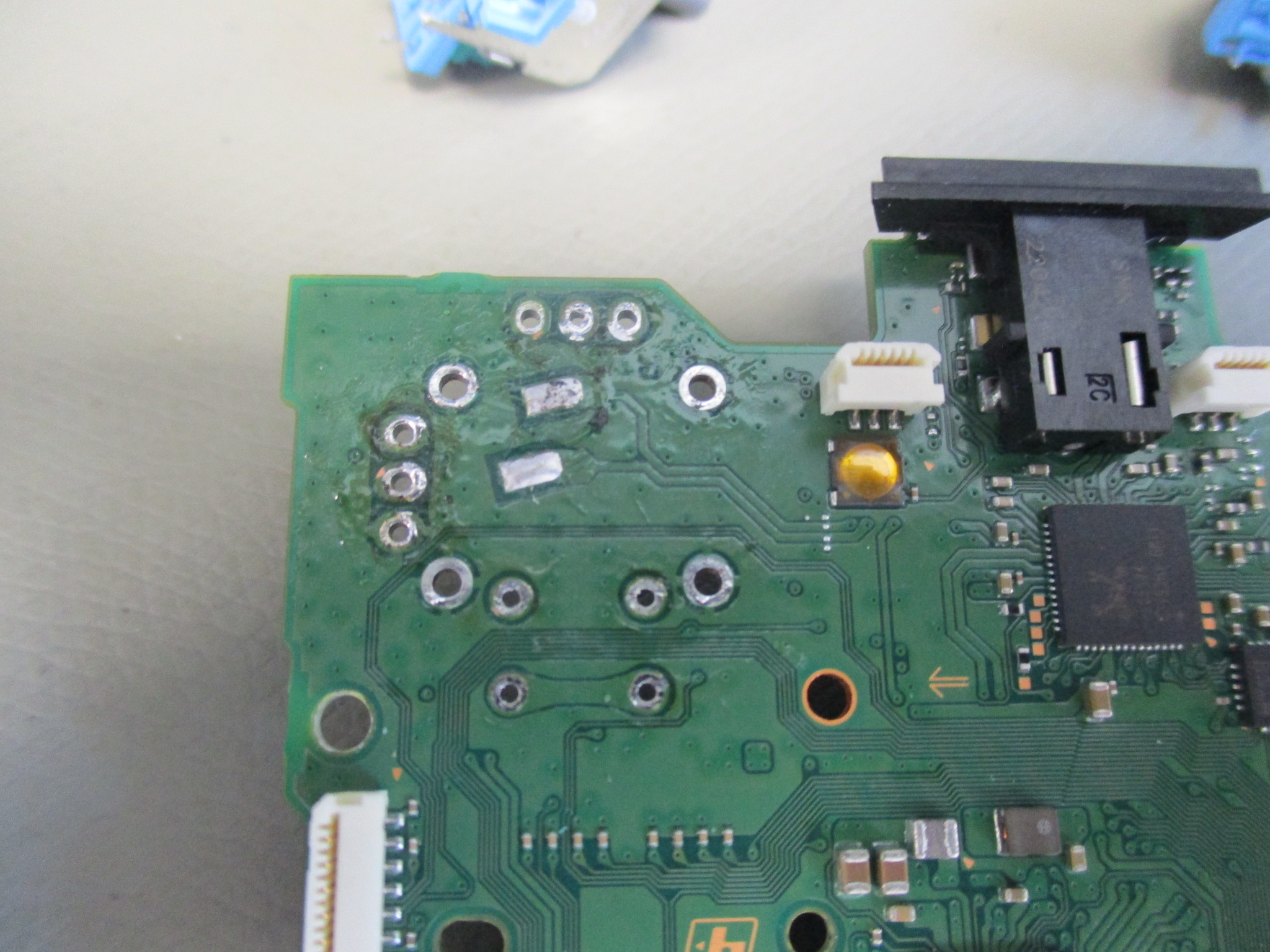

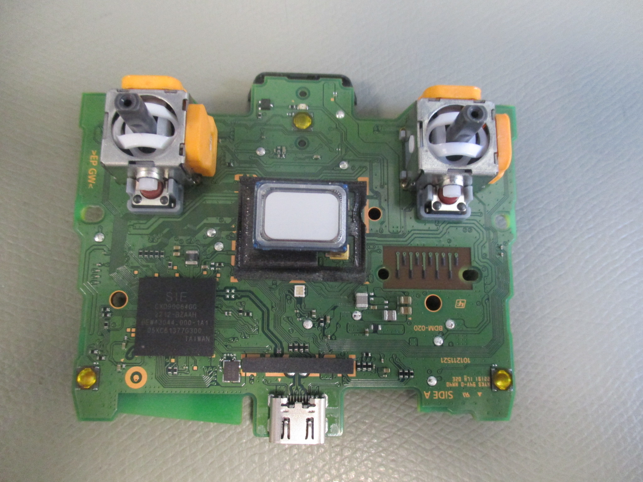

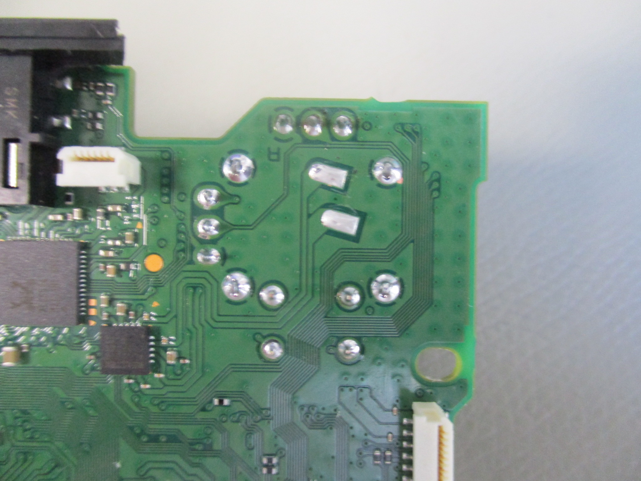

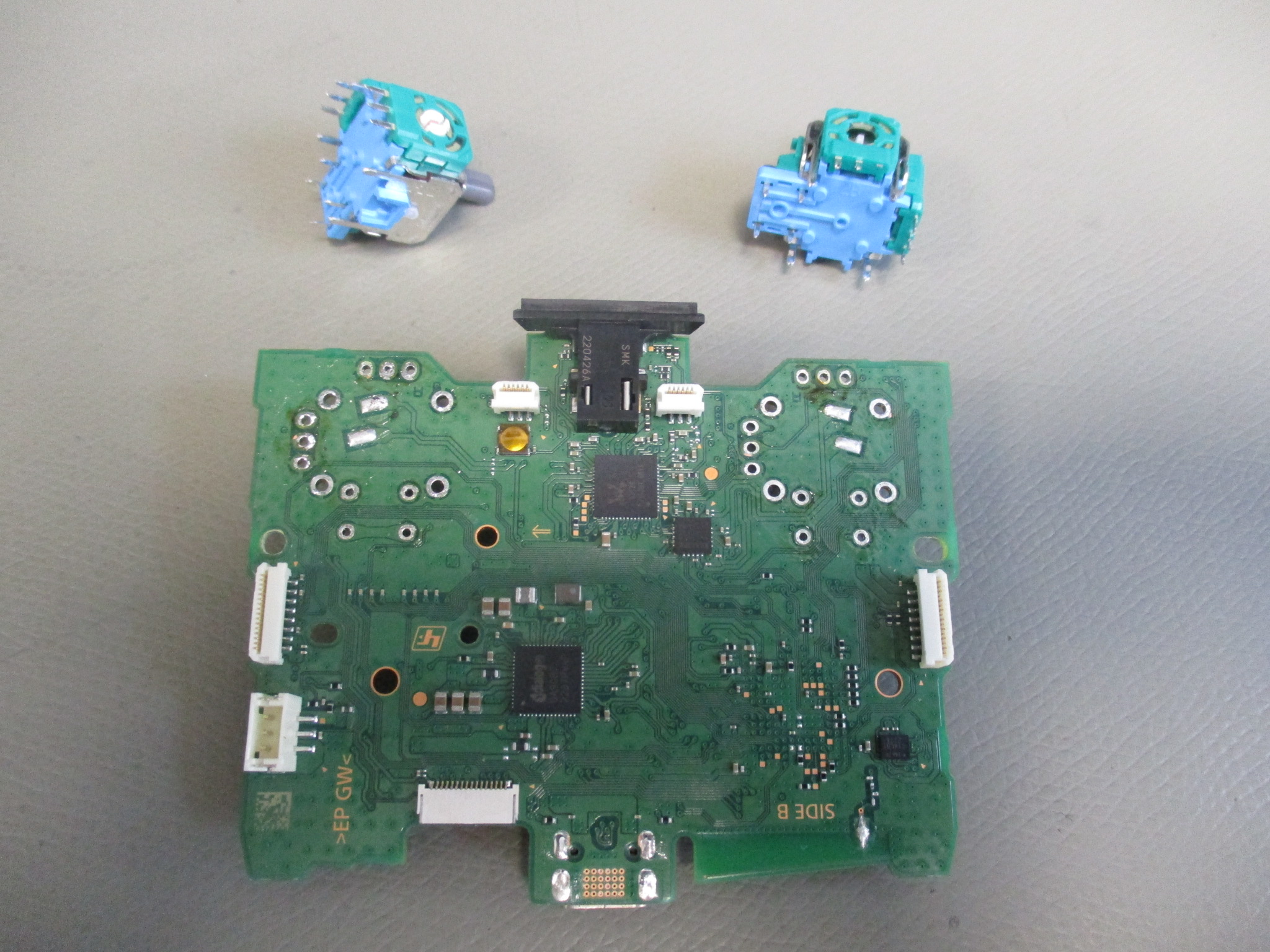

A két joystickot ónszívós páka segítségével forrasszuk ki a panelből, ha szükséges használjuk folyasztószert, és plusz forraszanyagot, hogy a furatokban jól átmelegedjenek az alkatrészlábak, jó legyen a hőközlés.
Ne kísérletezzünk kockázattal járó kókler módszerekkel, (ónszívó szalag, pumpás kiforrasztó) mert a kudarc borítékolható.(kitépett furatgalván, felszakadt vezetősávok, stb)
A leirt ónszívós pákás módszerrel a két joystick profin, gond nélkül kiforrasztható, a vezetősávok, és a furatgalvánok sérülése nélkül.
Ha a kiforrasztás megtörtént, az estleges furatban lévő forraszanyag maradványokat távolítsuk el, majd ültessük be az új alkatrészeket. Elsőnek a fém rögzítőkeretet érdemes leforrasztani átlósan, majd ellenőrizni a pozíciót, magasságot a paneltől számítva.Utána forrasszuk le e többi kivezetést.
Alkatrészcsere után a folyasztószer, forraszanyag maradványokat távolítsuk el, mossuk le a
panelt azon a részen ahol dolgoztunk.(Izopropyl alkohol, vagy Flux-Off spray.)
Ezután a controller összeszerelhető:
- tegyük fel a két joystick sapkát
- helyezzük be a panelt a helyére
- csatlakoztassuk a szalagkábeleket
-forrasszuk vissza a vibromotorok vezetékeit (Polaritásra figyelni!)
-csavarozzuk vissza az akkumulátor tartót
-A vibromotorok vezetékeit az akkumulátor tartó alsó fülei alatt vezessük el!
-Csatlakoztassuk az akkumulátort, és helyezzük be a tartójába.
-Ezután pattintsuk vissza az alsó burkolatot, tekerjük vissza a 4db csavart,
-Pattintsuk vissza az L1-R1 gombokat, majd a felső takarókeretet.
