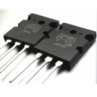

Szia, igen néztem már ezt a 4 db eredeti (?) Toshiba linket, azonban nem vagyok ebben biztos...
a szitázás nagyon eltér, és a gyártási dátum formátuma sem tűnik gyárinak... persze ez az én véleményem, de itt egy fotó...
eredeti  és vagy az/vagy nem.

Meg ne vedd olyan hamis, hogy csak na.
-A felirat: 2SJ és a 2SK magasságban eltérnek, ez nem lehetseges mivel közel azonos a szériaszámuk (726/736)
-Aztán rá kell keresni a google képeken, vagy aliexpressen van-e ugyanilyen szériaszámu alkatrész.
Persze hogy van! :
https://cf.shopee.co.th/file/50dfed5db0247c3d1f90d7b31e7204bf
Ez azt jelenti hogy egy csaló ujonnal sorozatba gyártja egy garázsban.
-Már az is gyanus ha a 2SJ nem zöld.
