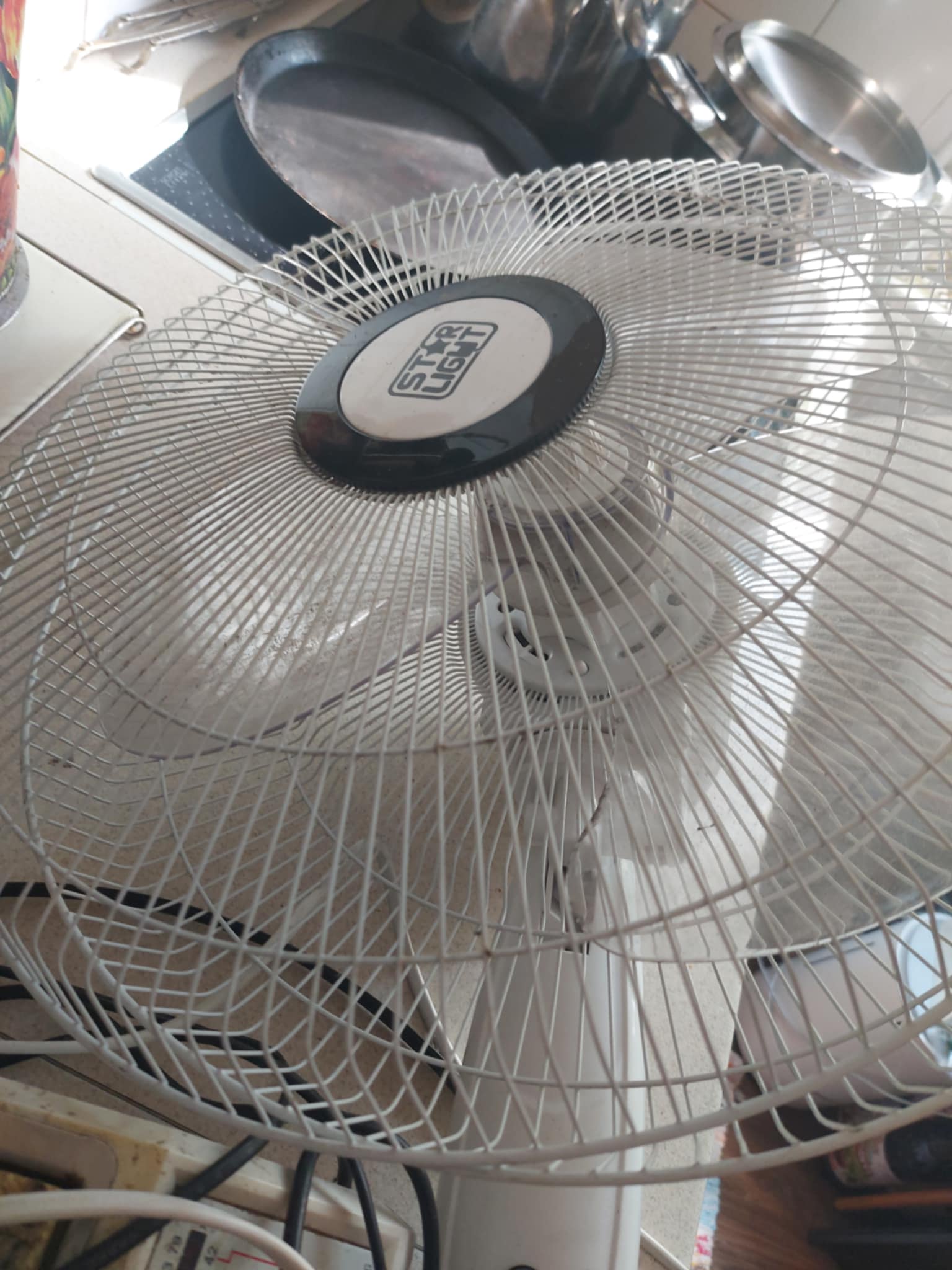

Behoztam egyet a ház mellől a nagy melegben.
Természetesen nem működik, ha bepörgetem akkor nagyon-nagyon-nagyon lassan talán.
Próbára párhuzamosan kapott egy 1 mikró x2-t, de ugyanaz a jelenség.
Ki van benne ezek lelkivilágában?

Olyan, mintha az egyik tekercs vagy zárlatos, de inkább mintha szakadt lenne és emiatt nem megy. Létezhet ezeknél?

Viszont tényleg nem a kenéssel van gond, egyes fokozaton egyáltalán még csak nem is búg, valószínűleg az a tekercsrész szakadt lehet, de nem szedem szét. Fölösleges basztati, hogy aztán még rosszabb legyen. Kettes vagy a hármas fokozatot használjuk mindig, minden ventilátornál. A munkahelyiek annyira gagyik voltak, hogy kábé a propeller a kezemben darabokra tört.
Túrd szét a kapcsolót :-) Nálam vannak olyanok, hogy a mosogatószivacs dörzsi felülete oldja :-) a burkolatot :-)
Van olyan "kódkapcsolós" /rosszul raktam össze egy másikból/ ami 1 ben megy 3 -ban 2.ben meg egyben....... :-) De megy.
Csapágy. van amelyikben fan filc és az tovább bírja, de a java csak sima csapágy. Lehet a WD40 nem a legjobb, de indításnak a lapát felöl , majd egy csepp varrógép olaj.. 1 év biztosítva, hogy keverje a port a műhelyben.
Ha a tekercs szakadt, szerintem el sem indul. Mintha olyan kialakítású lenne, hogy a főfázis tekercsel sorba van kötve a segédfázis tekercsrészei. A sebességváltó gombokkal a közös pontot teszegeted erre arra. Amelyik tekercsrészlet egyik esetben fázistekercs része, az a másik állásban a segédfázis tekercs egy darabja. Úgy gondolnám tekercs szakadás esetén csak búgna, mert nincs "pihenő" tekercsrész, bár zárlatos valamihez attól még lehet, de akkor meg eléggé korlátos az élettartama ezek után.. ( persze ez csak abból a néhány példányból gondolom, amit kellően szétboncoltam kíváncsiságból..) Esetleg a bevezető szál szakadt, de a belső átkötés megvan...
Mivel a nagyobb sebességek működnek, az ilyet úgy oldottam meg (kényszerből) hogy x2 kondi(ka)t raktam sorba a harmadik fokozat sebességével. Kis próbálkozással hamar járössz az értékére.

Hello , Olyankor forgasd meg amikor be van kapcsolva. Szét kellene húzni és megnézni hogy nem fényesedett fel a forgórész valahol. Mágneses térben már lehet beleér az állórészbe.

Nem az lesz a gond, mert most összerakva csak a kettes hármas fokozat megy, tehát valami a kapcsolónál lesz itt, ami szívat, szét kell majd szednem holnap. Bár lehet így marad az egyes okozatot úgyse használjuk.

Ha megpörgeted kézzel fesz mentesen, mennyi idő után áll meg?
Pörög pár mp.ig?
Rövidrezárt forgórészes "kalickás" aszinkron motorok.
Csak az állórészben van tekercs, ha nincs amperszaga nem valószínű hogy zárlatos.
Ha egy darabig bekapcsolod erősen melegszik? Áramfelvétel?
Esetleg a forgórész sérülhetett.
Rövid idő alatt romlott el, vagy fokozatosan lett ilyen?

Mindjárt számolom. 6-7mp.
Sajnos azt nem tudom, hogy romlott el mert ezt is úgy kaptam, kidobták volna (egy idősebb néni).
Több sebességfokozat van? (A képen nem látszik.)
Ha igen, a tekercs több részre van osztva, esetleg valahol szakadás vagy érintkezési hiba lehet.
Igen. Most viszont próbálom újra, ennél valami műhiba lehetett, mert szétszedtem összeraktam és most megy.
