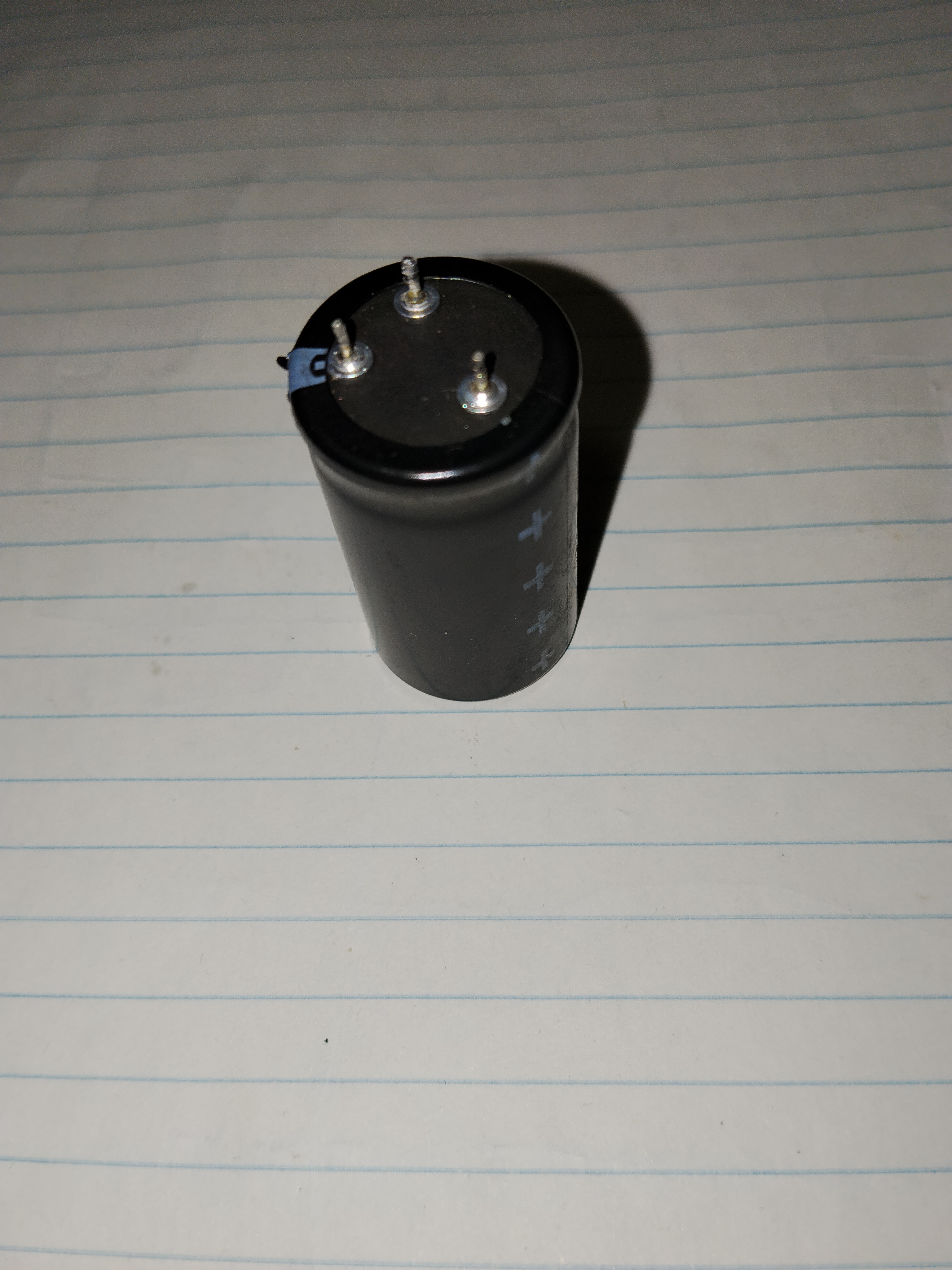

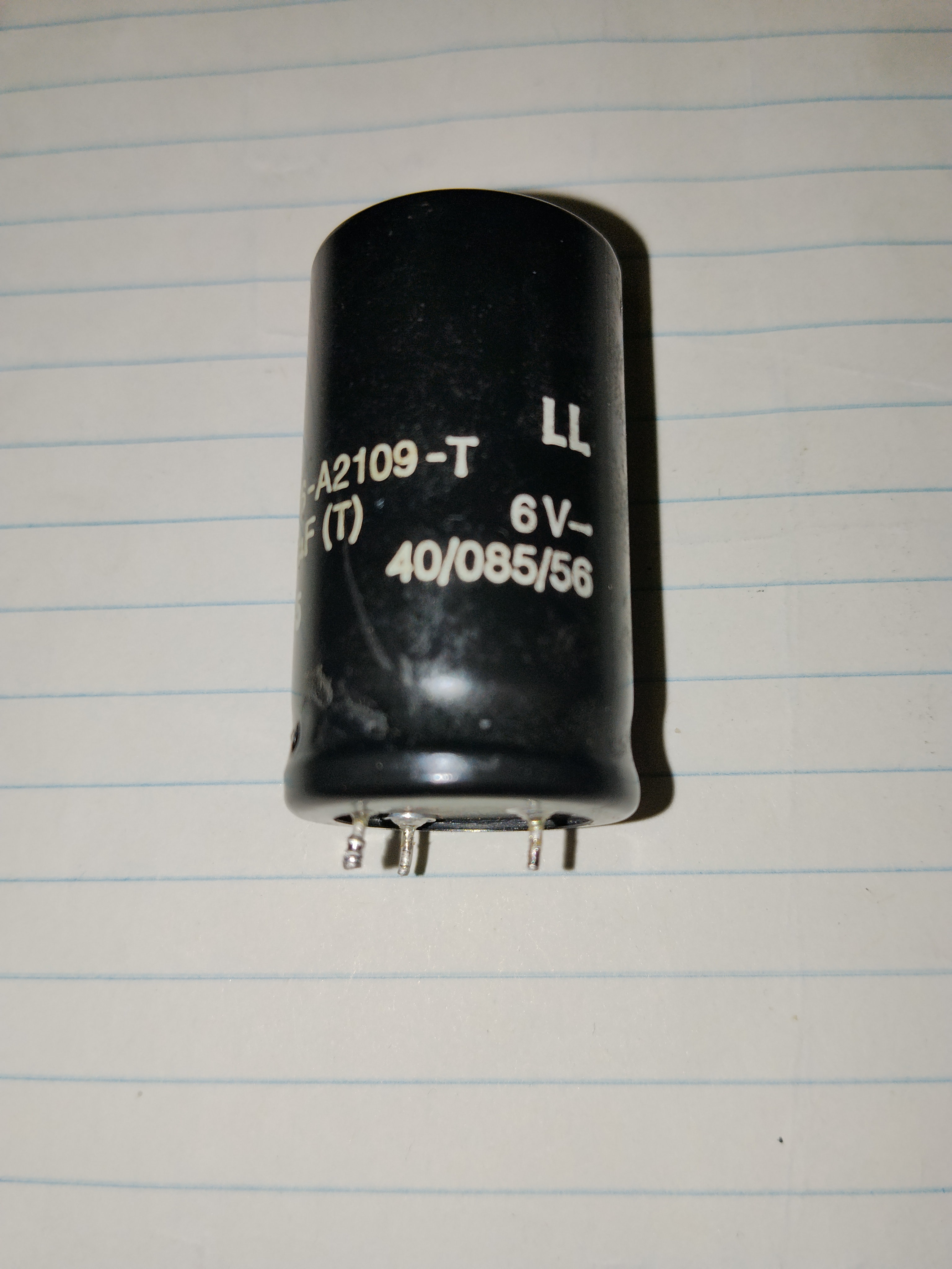

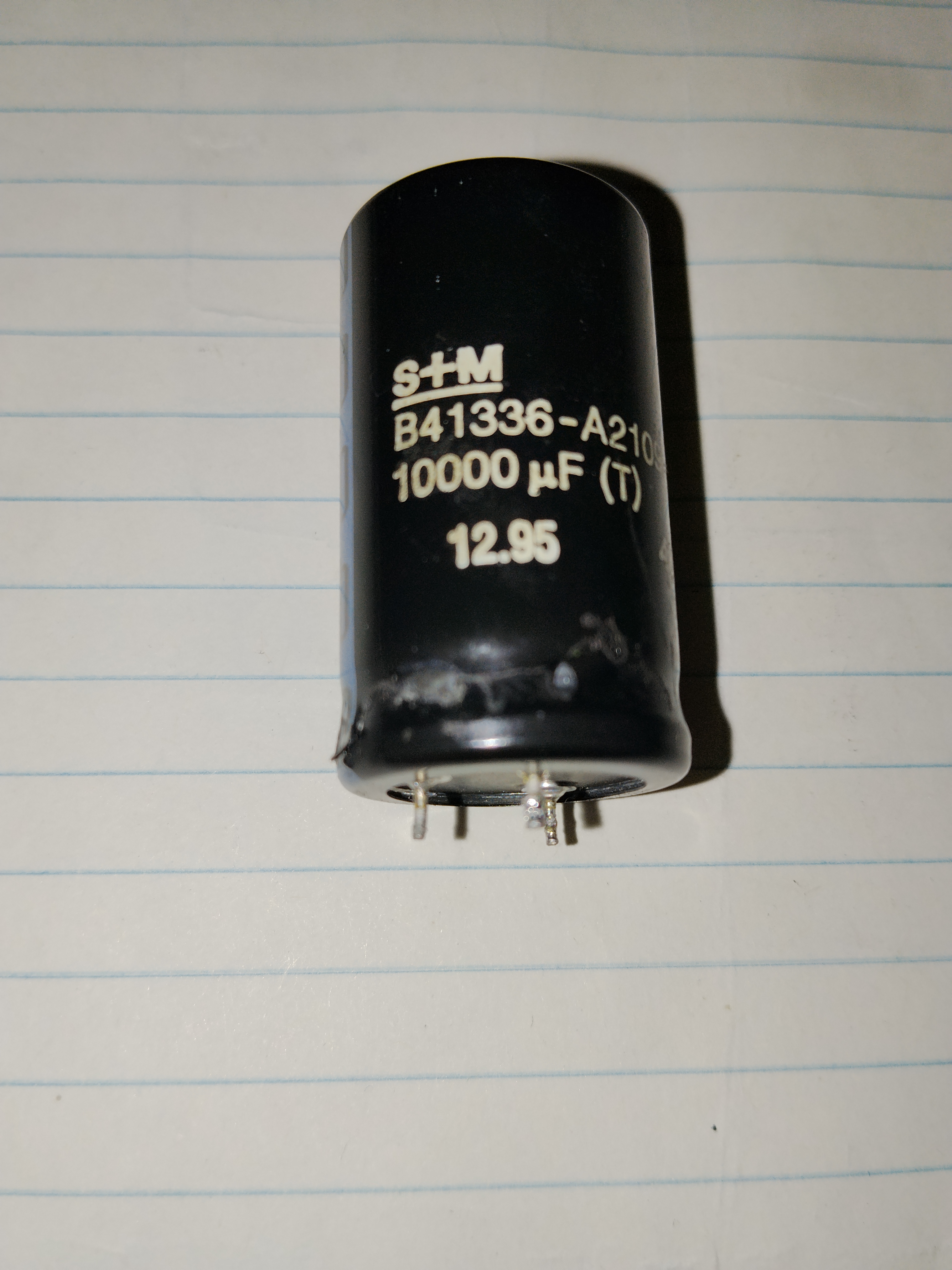

Egy régi (30 éves) tápban a 10000uF-os 6V-os kondenzátor kapacitása mérve 13000uF, de az ESR-je 0,31. Elképzelhető, hogy ezért áll le a táp, mert más hibás alkatrészt nem találtam meg át is forrasztottam a panelt. Mennyire rossz ez az érték?

A harmadik láb nem kapcsolódik a fegyverzetekhez.

A harmadik láb csak stabilitás miatt van, mert nincs bekötve sehova?

Itt az adatlapja
Köszi az adatlapot.
Tehát több mint a tízszerese az ESR értéke a maximálisan megengedettnek.
20mohm vs 310mohm
