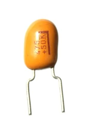

Szevasztok!
Egy ismerősöm hozott egy alkatrészt, hogy azonosítsam be. Első ránézésre sárga csepp tantál kondenzátor, amelynek mindkét kivezetése tövig le volt égve. Ugyan akkor a kondenzátor testén még melegedés nyomai sem voltak láthatóak, tisztán kiolvasható a 10K felírat. Kibányászva a lábak csonkjait két műszerrel is mérve 190 pF-ot mértem, ami semmi képen nem illeszkedik a kondenzátor felíratához. Mivel nem kívántam tovább foglalkozni a dologgal, megmondtam az ismerősömnek, hogy menjen el egy elektronikai boltba, és mutassa ott meg. Biztosan fog kapni jót helyette.
Ugyan akkor birizgálja a fantáziámat, hogy mitől éghet el egy tantál kondenzátor mindkét lába, ráadásul úgy, hogy a kondenzátor testén nincsenek látható nyomok. Az általam mért kapacitás értéke is érdekes, mert sehogyan nincs összhangba a ráírt értékkel. Mi történhetett a nevezett alkatrésszel?

Szevasztok!
Először is köszönöm mindenkinek a segítségét! Mint írtam, nem akartam belebonyolódni a dologba, ezért elhajtottam az illetőt a cuccával együtt. De letöltöttem egy képet a netről, hogy hogyan nézhetett ki az alkatrész egészséges korában. Engem csak az foglalkoztat a dologban, hogy hogyan éghet le egy alkatrész mindkét lába tövig úgy, hogy magán az alkatrészen a legkisebb melegedésnek nincsen nyoma. Továbbá a szerintem 1uF kapacitásból hogyan lehet 190 pF?

A tantálkondenzátorok tipikusan zárlatosak lesznek! Egy ilyen zárlat okozhatja azt, hogy leég a lába.

A nedves tantalok belsö ellenallasa joval kissebb volta miatt_ ha nincs a "lököaram" korlatozva az aramkörben... Alabbi kepen lathato "görbe" kivezetes es kondi test közötti összekötö drotocska sok tipusnal elvan vekonyitva, igy tularam vedelmi "olvado bitositek" kepesseggel rendelkeznek. Szaraz-szilard elektrolitu elkoknal nem lep fel a zarlatosodas.

az az áram ami képes volt leégetni a kivezetést valószínűleg a kondi belsején sem ment át nyomtalanul! Valószínűleg megszakadt a belsejében a hozzávezetés!

Hello, tökéletesen mondja Oszi11!
-Tehát előbb totál (nem tantál!!!) zárlatba megy.
-Ha nem bírja a tápegység, meg a biztosítékok, akkor a dolog itt megáll, a tápfesz 0V lesz.
-Ha bírja a tápegység, nincsen csak elektronikus biztosíték, akkor a tantálon ugyan 0V lesz, de a hozzávezetésen szépen esik a fesz, tehát az a tantál lett zárlatos, ahol a legkisebb a tápvonalon a feszkó.
-Ha bírja a tápegység, nincsen megfelelő védelem sem, (ez a TE eseted) akkor a tantálba belerohan "INOTA", leégnek a lábai, ÉS/MAJD A BELSEJE is megszakad, ebből lesz a 190 pF.

A KEMET tantálokon a feszültségérték után "K" van nyomtatva, a 10K akár 10 voltot is jelölhetne, de...
De vannak egy ilyen tokozású ptc termisztorok is...

szia: a csepptantál elkókon két szám is van, meg egy polaritás-jelölés.

Egy ismerősöm egy sárga polyfuse-t nézett zárlatos tantálnak nemrég :-)

Egy képet lökj fel ide... amúgy lehet 10uH induktivitás is, amely meg van szakadva.
