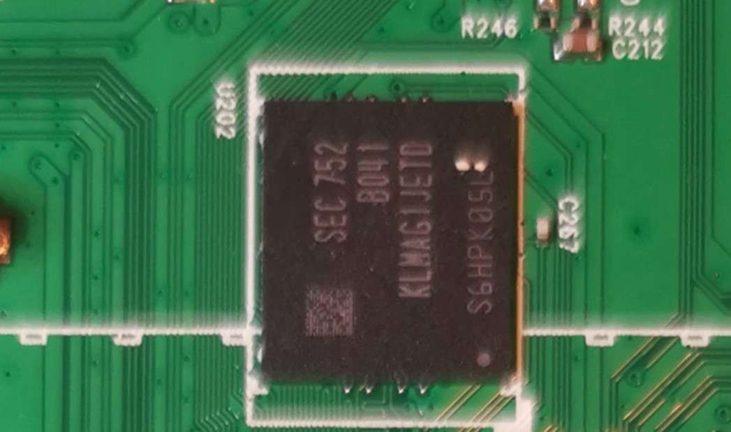

Ilyen emmc van benne:
File csatolás:
manyizoli
manyizoli picture
Szia,
16gb samsung, ha van valami fejlemény akkor jelzem, járnak hozzám romániából csak nem tudom honnan.
