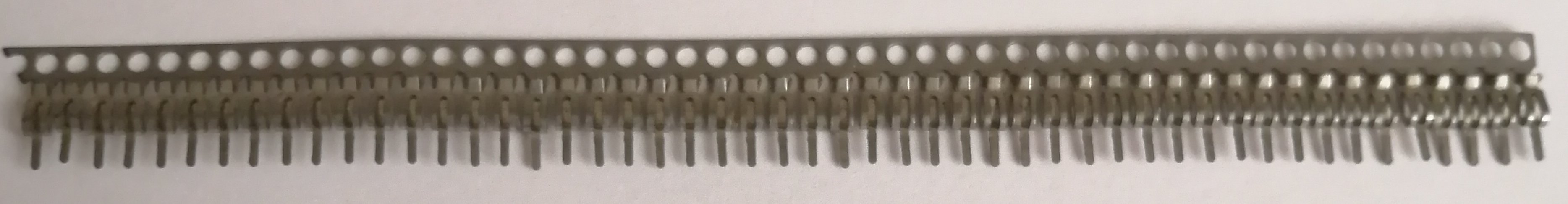

Szeretnék egy TDA7388 (Multiwatt-25)) teszt foglalatot készíteni, mert aliexpressen sok a hibás IC (kimenet nem zárlatos de meg se nyikkan) és elég bosszantó amikor az autórádióbol ujból ki kell cinezni..
Egy kész modullal probálnám szól-nem szól valami lengô aljzatra gondoltam.
Az IC 2 soros (cikk-cakk 13+12láb) lábtávolság egy sorban 2mm, a két sor közti távolság 4mm. Láb vastagság 0.57x0.57 négyzet.

Na ez az igazi, nem is tudtam hogy létezik ilyen 2mm-es verzió is..
Üdvözletem!

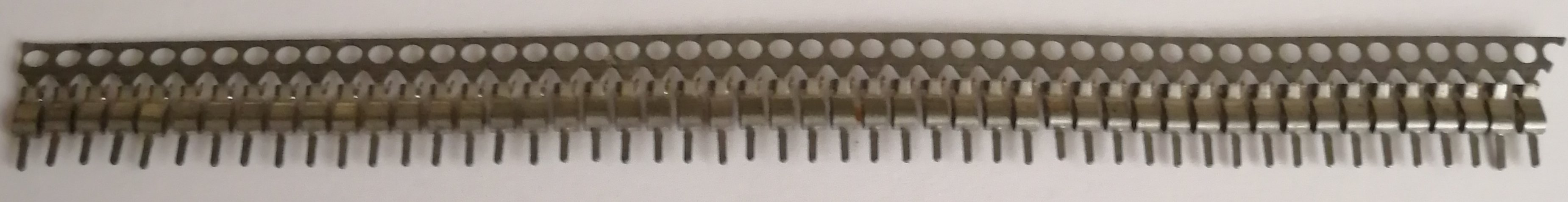

Ha mindenképpen szenvedni akarsz a válogatással, mint azt már írták, akkor a mellékelt képen látható egyesével letörhető IC foglalat lábat szerezzél, amit bármilyen raszter távolságra egy előkészített Nyák lapba beforraszthatsz. Hogy jelenleg hol lehet kapni nem tudom, de ha jó, akkor az a következő fórum téma. :-)

Nem jó mert 2.54mm a rasztertávolság.
Ez talán jó lesz hozzá:
