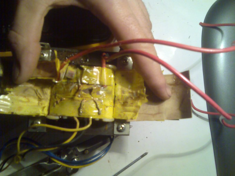

Szóval, azért lett kifordítva a trafó mert a primer kivezetések alul, a sasszihoz közeli oldalon vannak.
A hőbiztosítékhoz ha van, (van) csak a trafót elbillentve lehet hozzáférni.

Simán ellenállásmérővel mérd meg a trafó primer (220-as) oldalát. 1k Ohm alatt szokott lenni.
Üdv Jaca. Csak ezért forditottam meg a trafót, hogy lássam a másik oldalát. Nem gond 4 csavar fogja. Ugyan is azt olvastam egy másik helyen ,hogy a legtöbb esetben a trafóban lévö biztositék old ki.Gondoltam megnézem, hát ha kivül van. de sajnos belül van. De bocsi de hogy mérjem meg primer oldalát. Mert összezavart pár hozzá szolásban olvastam.
képet csináltam a trafó aljáról.Lehet ,hogy a szigetelő fólia alatt lehet?

A trafónak a primer oldala az, ahol bemegy a 230V. A képen a piros drót. Jópár métert feltekertek. Ennek van egy ellenállása. A képed bal oldalán van a primer, ahová a két vezeték csatlakozik. Azokon a pontokon mérj ellenállást.
üdv jaca. Kibontottam a foliát de nincs ott semmi biztositék. A csipesszel összefogtam a két véget , / KÉP / és ugy mértem már 22ohmot. A másik oldalán se érzek semmit a fólia alatt. Csak egy kérdés. Nem lehet igy a két lábra forrasztani egy Új biztositékot? A régi meg maradhatna bent a trafo belsejében. Ez hülye ötlet?

Jaca kérdését pntosítom: tegyél fel még egy képet a trafóról ugyan ebből a szögből, úgy, hogy előtte leveszed a csipeszt a két lábról!
Úgy talán látható melyik kivezetésre mi van kötve.
Üdv. remélem felbontás jó.
Erről írtam lentebb, hátha így egyértelműbb.
Erről írt Jaca is a #423492 hsz.-é ben.

3 láb van a hálózati oldalon. A két szélsőre megy a hálózati fesz, a két közellévő között van a hőbizti és a "középső" a trafó hőbizti felőli vége.
Inkább azt kérted volna, hogy hámozza meg úgy, hogy előkerüljön a hőbizti.
Apropó! A bekötését követve meg lesz... Ott van az elbújva valahol.
Ha azt kértem volna, lekellet volna bontani legalább a szekuder tekercseket. Gondold át!
Ott van az és nincs elbújva. Leköveted a bekötött lábait még az is kiderülhet, hogy a cséve és a primer tekercs vagy a primer és szekunder között van.
Legegyszeűbb javítás Jaca utolsó 423492 hozzászólása szerint.

Jobb és bal szélsőn van a primer tekercs kivezetése. A jobb és a balra mellette látható tüskére van kötve a hőbiztosíték szabad lába. Ide és a bal tüskére kötendő a betáp. Lásd az eredeti nyákot!
Üdv.
Szai!
Igazat szóltál, érdemes lenne előtte visszafelé meghajtani a trafót 10VAC-val.
Szia Jaca!
A trafo_3.jpg képen látszik, hogy az alsó 3 tüske a primer tekercshez tartozik.
A két szélső tüske a primer tekercs kivezetései. Bal -primer kezdet, jobb szélső -primer vég. Jobbról az első és második tüskére kerül a hőbiztosíték.
Balról az első és második tüskére kell kötni a betápot, ahogy az eredeti nyákon van bekötve.

A bal oldali lábon látszik, hogy a huzal a csévetest belseje, vagyis onnan kezdték tekerni. A két jobb oldaloról merre megy a huzal? Az nem látszik?
Üdv: Jácint
üdv jaca. De ott nincs piros drót. azt én x -eltem be a képen. azért ,hogy az alatt a folia alatt lehet-e a biztositék.Nagyobb felbontásu képet rakok fel amin jobban látszik .Tehát akkor ezen a két ponton mérjek ellenállást? / ahol bejelöltem a képen . Negativ tüske az egyik a pozitiv tüske a másik / de ha ott,és igy kell, akkor nem mutatott semmit a müszer.
a képen a fekete és a piros jön be a kapcsolohoz és a kék - fekete megy tovább a trafoba. odáig bemegy a 220v.
