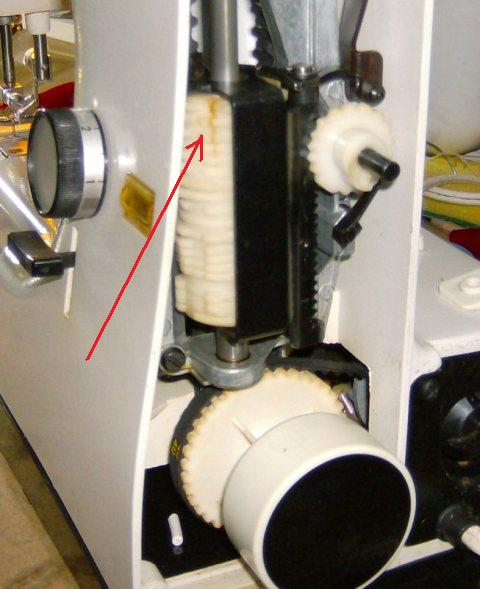

Üdv.
Szóval van egy varrógép, amelyikben egy kb. 8 cm hosszú és kb. 3cm átmérőjű műanyag bütykös tengely megrepedt. Új alkatrész csak külföldről, az ára pedig $169, meg sem mondom az idős hölgynek, mert még itt kap nekem szívrohamot. Arra gondoltam, hogy esetleg létezik-e olyan fémöntő mester, aki lenyomatot tud venni a műanyagról, és kiönti valami spiáterből vagy aluból vagy akármiből? 15-20 éve tudtam többet is, akit rá lehetett venni ilyesmire, de már mind a sírban hever. :-(
Egyetlen darabról volna csak szó, de persze ha az illető lát benne fantáziát, csinálhat magának többet is, és árulhatja $80-ért az ebayon. :)

Annyira nagyon nincs ez igénybe véve. Megcsináltatnám én pantográf maróval szívesen, no de kinek van olyanja? Abból kell főzni, ami van. :-(

Össze kéne, de megzsugorodott a műanyag. Hiába, no. Megmelegítettem a közepét villanyrezsón, összehúztam slagbilinccsel, végül mégis szétnyílt, amikor másnap szétszedtem, mert feszültség van az anyagban. Éppen azért repedt meg eredetileg is, mert ez nagyobb már, mint az anyag szakítószilárdsága.
Egyébként amit a képen látsz repedést, az kb. 1mm. Ez a kép sokszorosan nagyított.

Szedd le a tengelyről, ragasztózd meg, húzasd össze, tekercseld meg 0,1-0,3 -as réz vagy selyemhuzallal, köszörüld/reszeld visza a tengelyre és szereld vissza újabb harminc évre.
SzBálint
SzBálint picture
szia: a legegyszerűbb a megoldásod.
Kiegészítésül:a közökbe inkább a bőrvarró cérna, majd átitatni pillanatragasztóval vagy hígabb festékkel.
Utána felfúrni/dörzsölni a lyukat, majd beleragasztani a tengelyt.

Ó, hát van én nekem EPOKITEM! Abszolute békebeli, rá is van írva, hogy 1972-ben gyártották. :) De az ilyen hülyeségekre kitünő. És én is egyre inkább hajlok arra, hogy azzal jól feltöltöm a hézagot, hogy ne akadjon bele a letapogató bütyök, oszt fájront. Majd beszámolok róla...

Arra figyelj hogy ez szét van törve és nyílva, ha így betömöd akkor a cikk-cakk varrás még cikk-cakk -osabb lesz. :)
Vedd le tisztítsd meg és ragaszd össze, és ahol lehet jól összehúzatod. Ezt a húzatást ha nincs útban akkor bele melegítve benne is hagyhatod.

Nagyobb baj az, hogy a műanyag annyira zsugorodva van, hogy hiába melegítettem a fém magot és huzattam össze slagbilincsel a külsejét, kihülés és a bilincs levétele után újra szétnyílt. Úgyohogy most szépen feltöltöm epokittal, és aztán újévben elcammogok az öntödébe vele, és mégiscsak leöntetem.

Szia! Hát köszi, ha megkérded. Jópár ezrest legombolnék érte, ha volna. Igen, ez a fehér műanyag bütyköstengely kell, aminek a képét legalul látod. És így néz ki a gép, amikor egyben van:

Köszönöm, hogy megkérdezted. Igen, igen, én is erre jöttem rá, hogy a műanyag zsugorodik, az alu mag a közepén nem, és szétnyomja. De nem baj, van itt Csepelen egy tucat öntöde, majd végigjárom őket, ha lesz egy szabadnapom...

Sajnos ez tipikus hiba a fém-műanyag alkatrészeknel. Ebből él az összes varrógép műszerész. Ha a kva gyártók nem ezen spórolnának, és legalább egy szar spiáter-öntvényből csinálnák az ilyesmit, akkor a kortárs varrógépek is több generációt kiszolgálnának, mint dédnagyijainkéi. (Melyek többnyire most is működnek, vagy kis állítgatással működőképessé tehetőek - csak a kor igényei meghaladták őket, mai gépekkel összehasonlíthatatlanul szebben lehet dolgozni.)

Lehet... annyira reménytelennek tűnik a dolog, hogy ki se szedtem. De minden esetre ezt így árulják egybe:
uniman
uniman picture
Jaca
Jaca picture
Esetleg a gép típusa? Fénykép a hibás darabról?
Üdv: Jácint
Multi Multiplikátó
Multi Multiplikátó picture
Necchi 544
Talján masina.
Amúgy jópofa nagyon, körforgós, meg szabad karos, meg minden... csak az idő vasfoga egy kicsit megcsócsálta szegénykét.

Jaca
Jaca picture
Egy ügyes gépészmérnök 20 perc alatt leméri, és megrajzolja CAD-ben.
Üdv: Jácint

Húzd le a forgás-tengelyről, próbáld meg összehúzatni csavarokkal a kinyílt bütykös-tengelyt, akkor esetleg lehet mintának használni de talán egyszerűbb, összehúzás után, egy szikraforgácsolóval legyártani fémből.

Szereld ki! Tisztítsd le! Jó ragasztóval ragaszd össze és vékony hosszú csavarokkal biztosítsd!
Figyelj csak! Lehet, elsőre őrültség és másodikra is...
De harmadik gondolatra már realizálható!
Fogsz egy olyan műanyag idomot ami a legkisebb körméretet reprezentálja levágsz olyan műanyag cső szeleteket ami a bütykök magassági méretével azonos falvastagságú a szélessége a szeletnem meg a bütykök szélességével azonos... Kivágod a szükséges bütyköket és össze legózod némi jófajta ragasztóval. Esetleg apró csapokat tehetsz bele a biztonság kedvéért... Pepecs munka, de az anyagszükséglete minimális. Esztergád van, danamitot tudsz szerezni... Gondolom.
Óh, de szép! Jaj, de szép... Nézzük meg a belsejét! (Kun László)
Multi Multiplikátó
Ez ennyire nem egyszerű, uis azért repedt föl, mert a műanyag összezsugorodott.
Ha melegítve, óvatosan kinyomnám a fém magot, akkor talán meg lehetne ragasztani egy slagbilincsel összehúzva...
A legozást inkább kihagynám az életemből, azt lehetetlen precizen megcsinálni. Annál kisebb munka volna csinálni egy apparátot a dremelemnek, és a kisesztergán szépen bütyökről-bütyökre lemásolni egy megfelelő méretű bronz rúdra, oszt örök, mint a szegénység. :) De ez bő két napos program, ha órabéresítem, megint 20-25e Ft-nál járunk.
Egyébként a bütykökre azért elég nagy nyíróerő hat, ha a rugó ellenében emelik a letapogató kart...

Gyakorlatilag pedig zsugorodik, ezeknek a 20-30 éves varrógépeknek az esetében tipikus hiba, hogy a fémmagos műanyag fogaskerekek megrepednek, és mivel zsugorodtak is, a hajtás sebessége imbolyogni kezd, különböző periodikusan ismétlődő öltéskép hibákat okozva. Nincs is ezzel semmi baj, általában 1-2e Ft-os tételek ezek, a műszerész kicseréli, és utána újabb húsz évig jó. Csak ebben az esetben sajnos teljesen abnormális áron adják az alkatrészt, nem is tudom, mire számítanak, ki fogja több mint 30e Ft-ért megvenni ezt a fröccsöntött műanyag szart? Ezeknek elgurult a gyógyszerük!
Kari
Kari picture
"..pedig zsugorodik, ezeknek a 20-30 éves varrógépeknek az esetében tipikus hiba.."Igy van, a 30-as evei tajan jaro HP8640B szignaloknak is ez manapsag a hetköznapi meghibasodasuk, a kimeneti osztoknal/kapcsoloknal levö hasonlo anyagu fogaskerekek igen szorgalmasan repedeznek/szet esnek, beszorulnak, stb...
