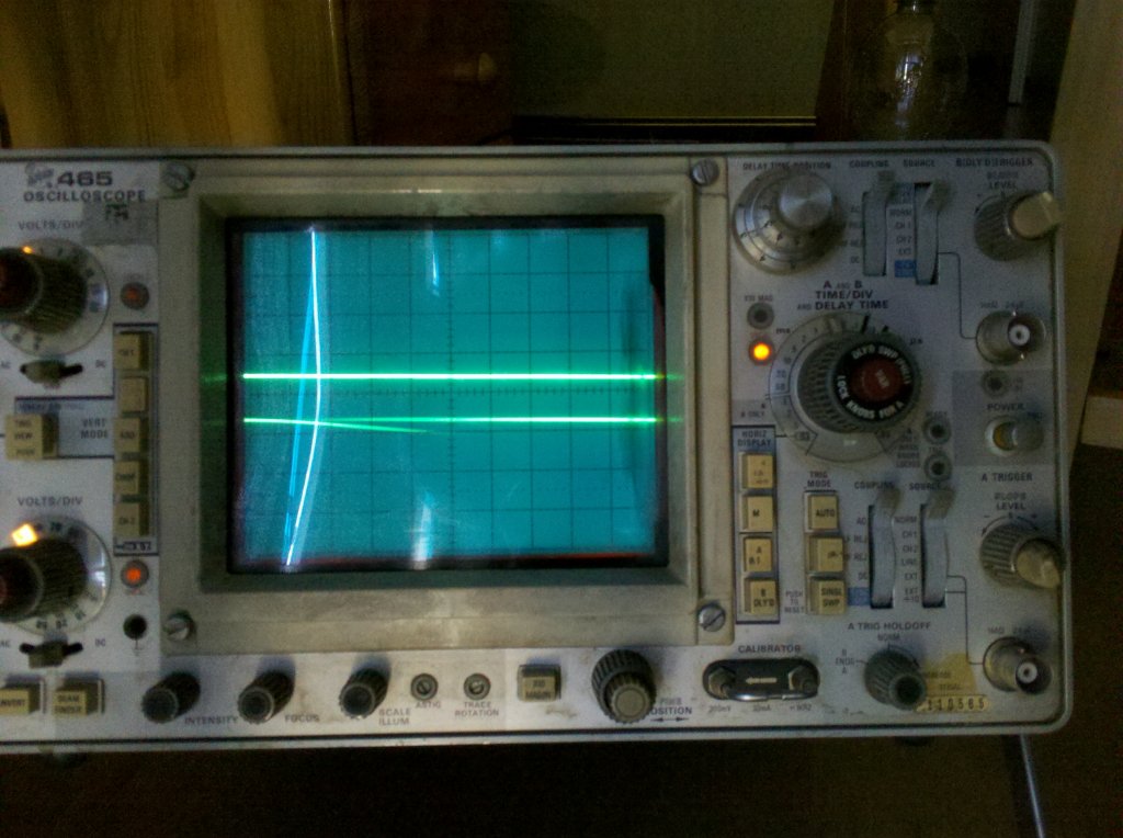

Van egy ilyen gépem és a következő hiba, hogy lassabb időnél szaggatot a jel.
Szerviz leírásom van hozzá. Tápot átnézte. Hol érdemes elkezdeni a hiba keresését?

TEK még nem volt javításon nálam, de az Y erősítőt vedd figyelmesen szemügyre.
A vertikális bevilágosodás , nagyon csőhibának néz ki .
Kioltás pedig nincs a szkópokban , ott ne keress hibát, erre a célra kivilágosítási erősítő van , ha jól fordítottam baskírból . :D Ez csak akkor világosítja a sugarat, amikor egyenes irányba fut, visszafutásnál zárja a fényt . Nem tudom angolul mi a neve ennek az erősítőnek, de szinkronizálva van a bejövő impulzussal .Ha jel nélkül ilyen elágazása van a csíknak, akkor ezt a részt is szkópold meg.

A két függőleges csík csak valami csillogás, vagy azt is rajzolja?
Ha visszaveszed a fényerőt változik valami?
Kisebbre állított időalappal hibátlan? Ha teszel rá jelet akkor is jó?
A tápokat átnézted, de ez nem egy mai darab lehet szűrési hiba is.
Ha a tápok szkoppal nézve is jók próbáld nyomkodni a CHOPPER/ALT gombokat, nem kh-s valamelyik?
Ha minden jó akkor kioltási hibára tippelek. Azt a kört kellene végignézni. Az sem biztos, hogy alkatrész hiba, lehet forrasztási hiba is egy ilyen öreg gépnél.

Tápokon végigmentem szkóppal rendben vannak, mindegy milyen módra kapcsolom ugyan ezt produkálja alacsonyabb időnél rendesen működik, sajnos a függőleges csík nem csillogás, ha letekerem a fényerőt ugyanez a jelenség.

A látottak alapján én is inkább Y hibára tippelnék. Lehet, hogy gerjed. A végfokot kellene megnézni a végétől a bemenet felé haladva. Ha nincs bemenő jele a szkópnak akkor a végfok kimenetén 0V-nak vagy az eltolásnak megfelelő DC-nek kell lennie. Nem lehet rajta semmilyen jel. Ezt nézd meg. Szükség esetén választgasd le a fokozatokat. Kisebb időalapnál vélhetően azért nem látszik, mert nincs szinkronban és összefolyik. Vélhetően, ha ilyenkor adnál rá egy négyszög jelet, az is torz lenne.

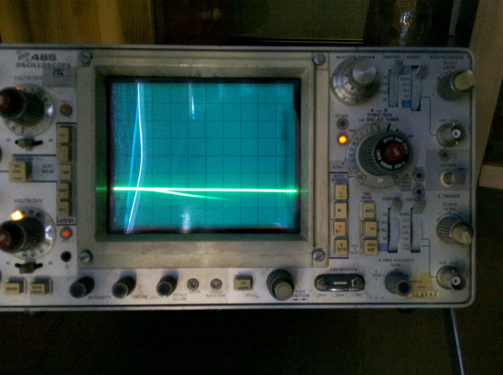

A képen nem látszik a sugár eleje. Told el jobbra a sugarat. Ha fényes ponttal indul a vonal, akkor kioltási hibád is van.
Kissé zavar a két függőleges csík a bal oldalon, ami az időalaptól függetlenül ott van. Ezt hirtelen nem tudom hová tenni.

Látom jel nélkül produkálja CH1-en a szkóp ezt a szép ábrát.
A CH2-ön is hasonló jelalakja van?
Én egy másik szkóppal nézném át első körben a tápegységét.

CH2 ugyan ez a jelenség de alt és chop nál is, tápon végigmentem illetve átforrasztottam a kritikusnak vélt részeit

Ez az az idő ahol már eltűnik. Itt is látszódik egy visszafutás.

Szkóppal megnézném még az Y és X végfokok jelalakjait.
Ezeken nem látszik semmi rendellenesség?
A képek alapján én is sugár kioltási gondra tippelek.
Talán valamelyik csatoló kondenzátor.
