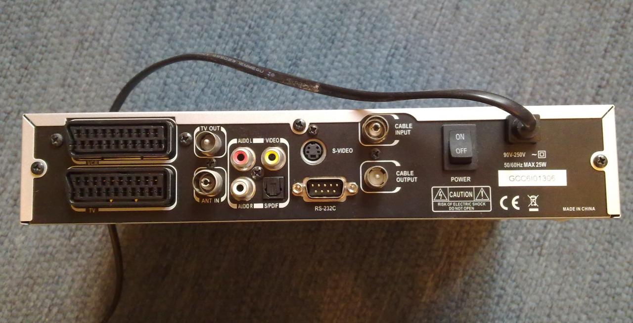

A napokban kaptam új levelet tőlük, /Telekom/ hogy áprilisban végleg megszüntetik az analóg adást.
Még a múlt évben bevásároltam GCR300CX Globalteq dekódereket, Telekomosakat. Amit még a múlt évben üzembe állítottam, azok működnek /kérdés, hogy meddig/, de van "félretett" készülékem, ami az idén még nem volt bekapcsolva, /de decemberben frissített szoftvert, kereste az állomásokat, és akkor hibátlanul működött./ és most állítanám üzembe.
Most próbálom beüzemelni. Mindent úgy csinál, mint régen, szoftvert frissít, utána keresi az adókat, azokat meg is találja. Eddig úgy csinál, mint régen, de néhány sec. elteltével kezdi előröl! Szoftver frissítés.....stb. Gyakorlatilag nem tudom használni, mert nem állapodik meg.
Azok a készülékek, amelyek folyamatosan "üzemben" vannak, működnek, azokon nem jött /még?/ elő ez a szoftverfrissítés, tehát használhatóak...
A szoftverfrissítés automatikus, azt leállítani nem tudom. Gyári visszaállítással működne, ha ki tudnám kapcsolni a frissítést.
Szoftverébe nem tudok belépni, ezt a részt nem is ismerem. Tudna valaki segíteni? /Talán " mindigehes" kolléga foglalkozott ezzel már/

Amit nem használtál, nem rossz? Nekem egyik sem csinál ilyet... Sőt. Most bedugtam egy bontatlan, 4 éveset. Lefrissítette magát, megy.

Van három darabom, amit ebben az évben még nem használtam. Mindhárom jó volt még decemberben. Frissítette magát, újra indult, megkereste az adókat, és lehetett használni. Amik folyamatosan mennek, azok működnek most is.
Ez a három ad képet néhány másodpercig, utána átvált szoftverfrissítésbe, majd újra indul, majd ki kell választani a nyelvet, megkeresi az adókat, meg is találja. Néhány másodperc múlva kezdődik megint a szoftverfrissítés, stb.
A GCR300CX-ek biztosan jók, csak valamiért a szoftverfrissítés zavar be nekik, vagy hibás a mostani szoftver, amit nem tud elmenteni, vagy csináltak valamit ezzel a szoftverrel, vagy csak nálam nem jó....
Kommunikálni a központtal gondolom, nem tudnak nálam, mert van közte egy erősítő, és az meggátolja. Tehát így letiltani sem tudják, gondolom.
Letiltani a szoftverfrissítést nem tudom. Tegnap délután óta mennek, de nem állnak be... A baj, hogy nem hagyhatom magukra, mert amíg nem választom ki a nyelvet, nem megy tovább.

Nem lehet letiltani.... Nincs uplink kommunikáció sem.
Akkor marad a software csere. Nullmodem kábel kell, meg itt a tanyán is fent van a független software, meg a csere menete. 1db zip. Xp gép alól megy csak, és USB àtalakítóval nem.
Az exe-t elindítod, típushoz beírod, hogy gcr300cx, kiválasztod a firmware file-t, megnyomod a gombot, majd azonnal bekapcsolod a boxot.. Kijelző lepőrög 100-ig, és kész.
Csak kézzel kell innentől keresni, beállítani a frekiket, és a bitsebességet, stb... Pöcsölös lesz...

Igen, ez a kábel kell. Fent leírtam, hogy csináld... Nincs semmi trükk... Elindítod a software-t, beírod a típust, kiválasztod a bin file-t, megnyomod a gombot, majd bekapcsolod a box hálózati kapcsolóját.
Nincs vissza út, többet thome soft nem tölthető rá. Autó install sem lesz... A másik software menüje egy hányadék. Beállítása meg sokáig tart. Ez van. Vagy új TV.

Nem értem, de 442 MHz-en, és 434 MHz-en nekem a box 256-os QAM-et írt ki, a többin 64 QAM-et.
Üdv: formasu

A t-s beltéri 418 MHz-en kezdi a keresést , ezért valószinű ott van a hálózatinfó is. Remélhetőleg marad is az állapot.
formasu
formasu picture
Még nincs kábelem hozzá, ezért még nem frissítettem a szoftverét.
Úgy látom, hogy a Telekomos szabad csatornák itt vannak, legalábbis keresés közben ezeket írja ki:
418 /64QAM 6875 Ksps 5 db
426 /64 6875 5 db
442 /256 6875 1 db
786 /64 6875 13 db
434 /256 6875 5 db
Ez csak 29 db, de a működőn ha jól számoltam, akkor 36 free adást biztosan találtam. Akkor hol van a többi, még nem tudom.
