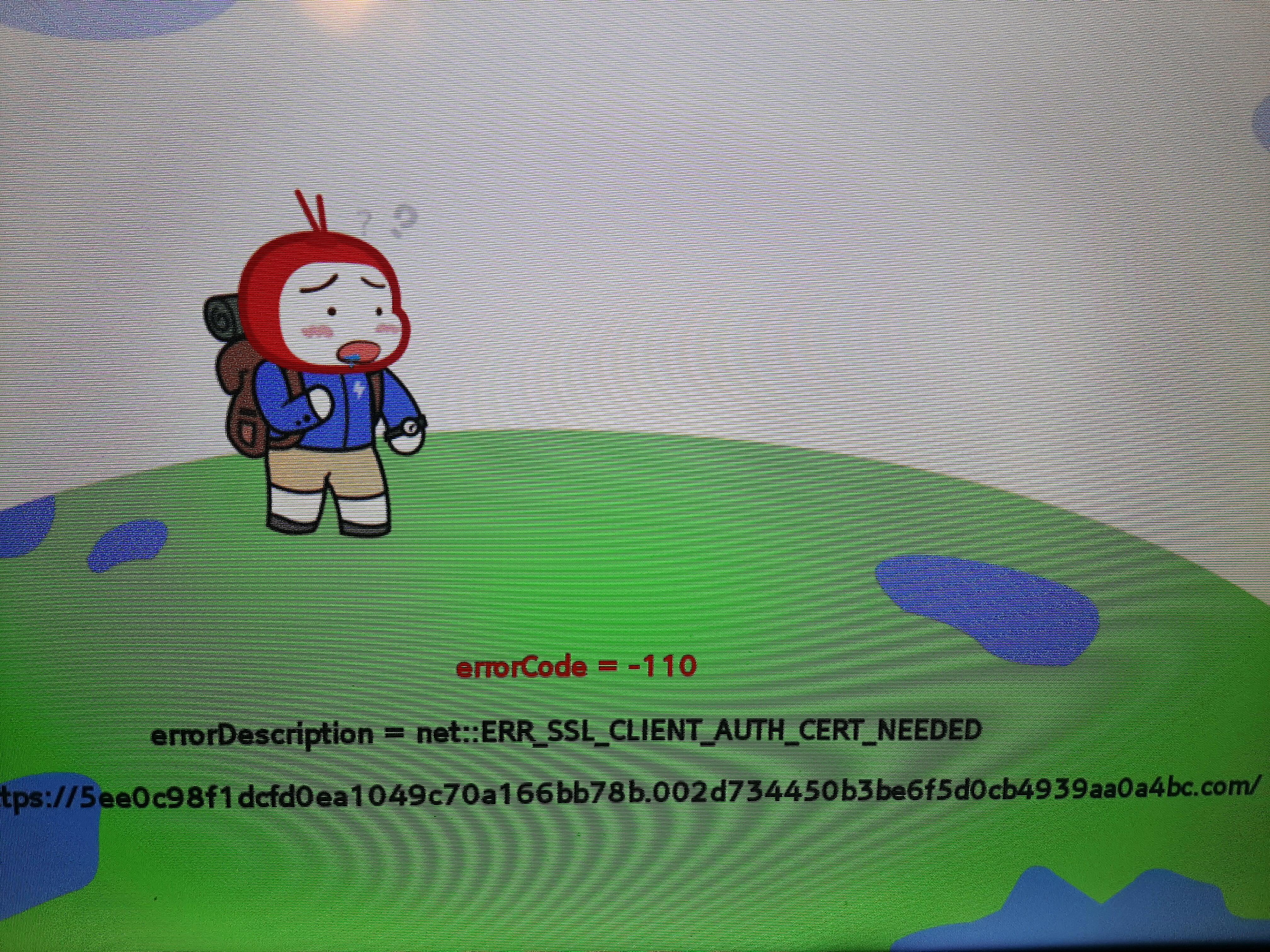

Sikerült az upgrade, de az apstore nem jön be az alabbi hibát adja!
Sweet tv-t akarunk telepiteni!
Szia,
Szerintem ez már nem támogatja, ha jól emlékszem ezen valami android 4. valami van.
Venni kell egy tv okosítót és voala, én is így használom a directone-t 2db Philips 55-48 PFL8109-en.
