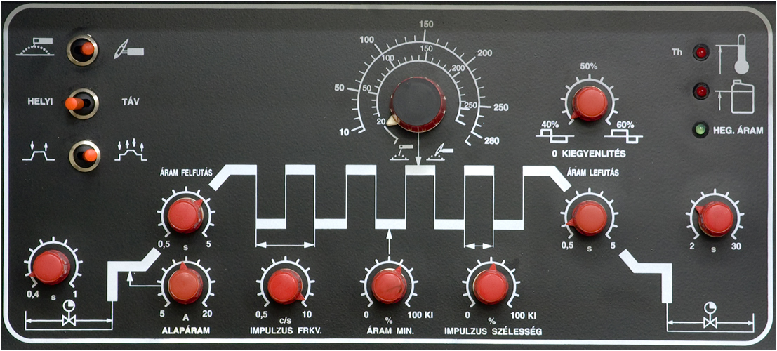

Egy TIG 200 AC/DC került hozzám amely eredetileg alu hegesztésre is alkalmas. Most csak kormos felületet hagy maga után de az alut nem üti át. Argon van, a 80V váltó mérhető, a nagyfreki működik.
Az oxid törő potinak nem látom hatását.
Van valakinek ötlete mi lehet a hiba? Esetleg egy rajz jól jönne.( Még nem a PIC-es vezérlésű)

Banálisnak tűnő dolog volt a hiba oka de azért közreadom hátha más is hasonlóképpen jár mint én.
Az argon palackban még nem tudom,hogy mi van de az már biztos,hogy nem tiszta argon ugyanis a probléma a palack cseréjével azonnal megszűnt. A balansz poti hatása is azonnal látszik. Már az elején is gyanúba került a gáz, de mivel biztos forrásból származik nem akartuk elhinni,hogy az is lehet rossz.
Hát most már tudjuk.

Mivel jó cimbi jó lenne neki segíteni, természetesen a téma is érdekel. Elállítva nem lett esetleg elállítódott csak tudni kellene mit keressen az ember mert mint írtam az AWI-hoz javasolt nagyfrekis gyújtás műkszik. A 80V váltó is kijön belőle a felfutó és lefutó áram szabályzás is műkszik csak az oxid törés nem jön létre pedig gáz is van. Van egy poti aminek a funkciója nem igazán tiszta pont ez aminek nincs most hatása. 0 -tól pozitív és negatív irányba lehet állítani. Ez lesz az amit említettél, de hogy ez áramkörileg miben nyilvánul meg még nem látom. Lehet, hogy a gyújtáskor vagy az egyik vagy a másik félperiódusban jobban nyitják a tirisztorokat így változik az adott polaritás erőssége a másikhoz képest?

"Van egy poti aminek a funkciója nem igazán tiszta pont ez aminek nincs most hatása. 0 -tól pozitív és negatív irányba lehet állítani." Ezt úgy hívják hogy balansz. A funkcióját a sztereó rádiók balansz potijához lehetne hasonlítani. A lényege,hogy a váltóáram pozitív illetve negatív félhullámának dominanciáját lehet vele beállítani. Ha eltekered negatív irányba,akkor a váltóáram negatív összetevői lesznek túlsúlyban. Ha pozitív irányba akkor pedig a pozitív összetevők.(nagyobb kitöltés, vagy a szinusz esetén nagyobb a görbe alatti terület a másik félperiódushoz mérten)Sajnos nekem nincs rajzom ehhez a géphez,de talán lesz valaki,akinek megvan és közkinccsé teszi. :beer:

Itt prímán látható(KIEGYENLÍTÉS poti):
