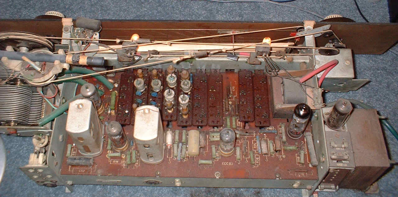

Üdv mindenkinek!
Van nekem egy olyan problémám,,, hogy egy adott panelt hogyan lehet meg tisztítani a már-már rá cementálódott portól.
Ez a panel egy régi rádió panelja ami összeszerelt állapotban van.
Tudtok-e valami spay-ról ami maradéktalanul eltávolítja a rárakodott kemény port.
Spay kellene mert vannak nehezen hozzá férhető helyek ahol pl: ecsettel sem lehet hozzá férni, és fontos, hogy a műanyagot ne oldja.
Válaszokat köszönöm.

Üdv mindenkinek.
Köszönöm a segítő hozzászólásokat. sikerült végül is a panelt és az alkatrészeket is meg tisztítani a keményen rárakodott portól.
Egyébként egy öreg,, órás szakitól származik az ötlet.
A megoldás egyszerű volt, ecsettel nagyon vékonyan bekentem az egészet műszer olajjal majd másnap tökéletesen lelehetett ecsetelni a már teljesen megpuhult pormaradványt.
Utána papírtörlővel tökéletesen le lett tisztítva a felület mindenhol.

:jajj: Akkor itt valami "árulás" van! Ezt írod a topiknyitóban: "nehezen hozzá férhető helyek ahol pl: ecsettel sem lehet hozzá férni"
"Ellenállás-erdő" (na jó, ez csak "liget") kivezetéseik között azért megnézném, hogy papírtörlővel mennyire lehet eltávolítani a "szulykot"... :hmmm:

A nehezen hozzá férhető helyek amikre gondoltam a sávváltó kapcsolósort a tekercs készlettel és a sima kapcsolókat értettem. Mert ezek a kapcsolók szorosan egymás mellet vannak, így szinte hozzáférhetetlen bármivel is.
Viszont sikerült kivenni az összes kapcsolót (utána néztem a neten) így mát teljesen hozzáférhetővé vált minden.
Mint írtam a szutykot ecsettel tisztítottam és utána töröltem át papírtörlővel.
Készítettem egy képet a megtisztított panelról.
Miklós

Amikor Kalte szprével fújtam meg a panelen lévő alkatrészeket, a panelt a szpré megtisztította, pedig azon is vastagon volt a kosz, szinte rácementálódva.
Csak egy gondolat volt.

Hadd ugassak bele. A hűtő spray használata után lecsapódik a levegőből a vízpára. Ezt nem minden alkatrész szereti, pl. nagyfesz helyeken áthúzás keletkezhet, ha nem hagyjuk kiszáradni.
Ja és én elektroncsőre sem fújnám üzem közben :-)

Amint írtam a Rádió (ORION AR612 PACSIRTA) egyben van nincs szét bontva és nem is szeretném szétbontani!
Tehát a panel, az alkatrészek, sőt még a tekercs készleteire is rá van rakodva a por szinte kőkeményen.
Ezt szeretném úgy meg tisztítani, hogy a tekercsek hajszálvékony drótokat se tegyem tönkre.
Ezért gondoltam, hogy van-e olyan spray ami ezt a makacsul rászáradt port maradéktalanul eltávolítja.
