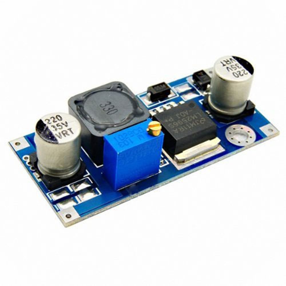

Én is számítottam az aksi 10,8V-jával, ezért rendeltem egy ilyet: DC 4V-38V to 1.25V-36V 5A Step Down Power Supply De szeretném ha nem kellene használnom, mert kevesebb lenne a beépítendő. A kijelző típusa: LP156WH4(TL)(A1) adatlapja Itt van. Ha jól vettem ki, természetesen a vezérlés 3,3V de a háttérvillany 12V és ha jól nézem 1500mA, úgyhogy nekem nagyon nem jön ki az a 4A. Biztos hogy nem is ehet ennyit a kijelző, hiszen akkor az eredeti táp is kevés lenne. Az a 1,5A már egész barátságos. Annyit talán még a Sata táplálásról is ki lehet venni. De, szerintem kell valahol lennie direkt erre a célra 12V nak, csak a laposról én csak blokk diagramot találtam, amin nem igazodok el. :(

Szóval beröffentettem a kis áramkört, egy PC táppal és akárhogy adjusztáltam, nem sikerült 625mA-nél magasabbra tornásznom az áramfelvételét. A kép gyönyörű a kijelzőn. Ez Jó!! :D Ennyit szerintem találok a laptop tápfeszei között. Talán még a SATA 12V-ja is tud ennyit. De ha nagyon óvatos akarok lenni, akkor beépítem a Step Down Power Supply modult. Már csak a helyet kell megtalálnom neki a laptopban.

Nyertél! :taps2: Ezt el is felejtettem. :redsad: Szóval vagy találok valahol 12V-ot, vagy kereshetek helyet az átalakítónak is. :hmmm:
