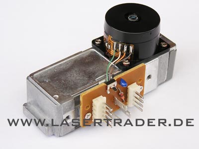

Két kérdésem van mindössze. A mosószer az mi legyen?
Valamint a rövidzárat hova kell tenni? Még soha nem volt a kezemben ilyen lézerfej. Linkelek fotót egy OPH-31 pickupról, ezen megmutatható hol van a rövidzár?
http://www.lasertrader.de/english/images/0566.jpg
Köszi!
nils
szia: vannak UH-mosóhoz, elektronikákhoz üveghez használható folyadékok.(pl:http://www.papplaszlo.fw.hu/)
Én WU2 hajsampont használok.
A fejeken megtalálható két üres forrasztási pont, 1-2 mm-re egymástól, azt kell összeforrasztani.Ezenkívül a csatlakozóba is szoktam tenni a szalagkábelnek megfelelő szélességű, vastagrágú rézlemezt.

Közben találtam egy nagyobb méretű fotót a fejről. Bekarikáztam rajta azt a részt ami szerintem a rövidzár.
Ha jó értem, akkor ezt még azelőtt kell rövidre zárni mielőtt lehúzom róla a csatikat?
Üdv.:
nils
szia: igen, annak látszik, összeforrasztás pedig a csatlakozó lehúzása előtt.
