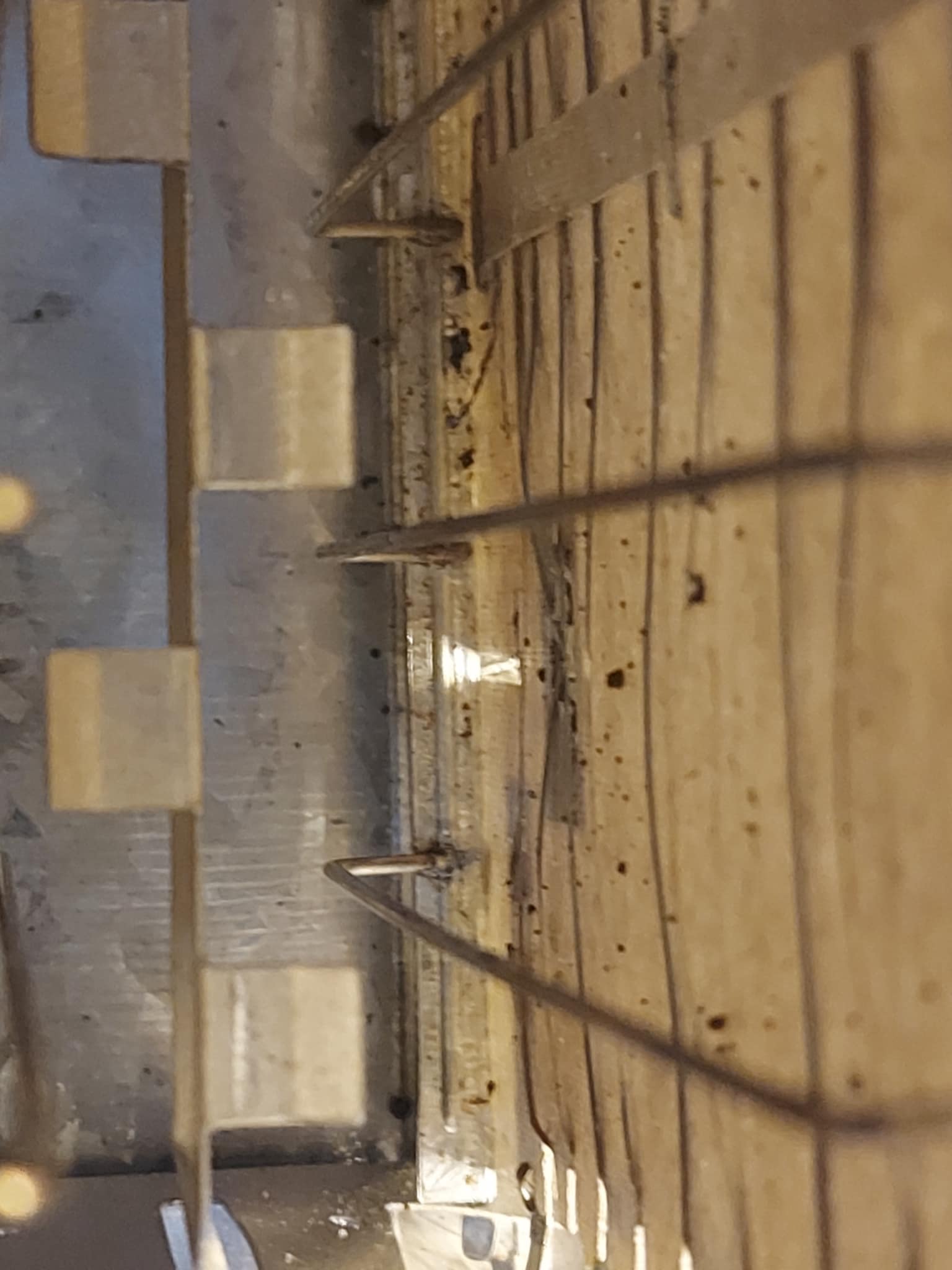

Most már értem miért nem vállal senki ilyen gépeket.
470 mikro 25V füstöl, szétnyílik, volt még egy rossz 1n4004 dióda, cserélve rl207-re, akkor is az új szétnyílik.
Valószínűleg kicsit több naftàt kaphatott mint kell, a képen látható, egy jó nagy darab hiányzik alul a fűtőszálból. Úgyhogy ez innentől kezdve sajnos javíthatatlan :(

Ha hianyzik a cekász akkor hogyan lesz ott feszltség (feszültség megcsapolás)?
