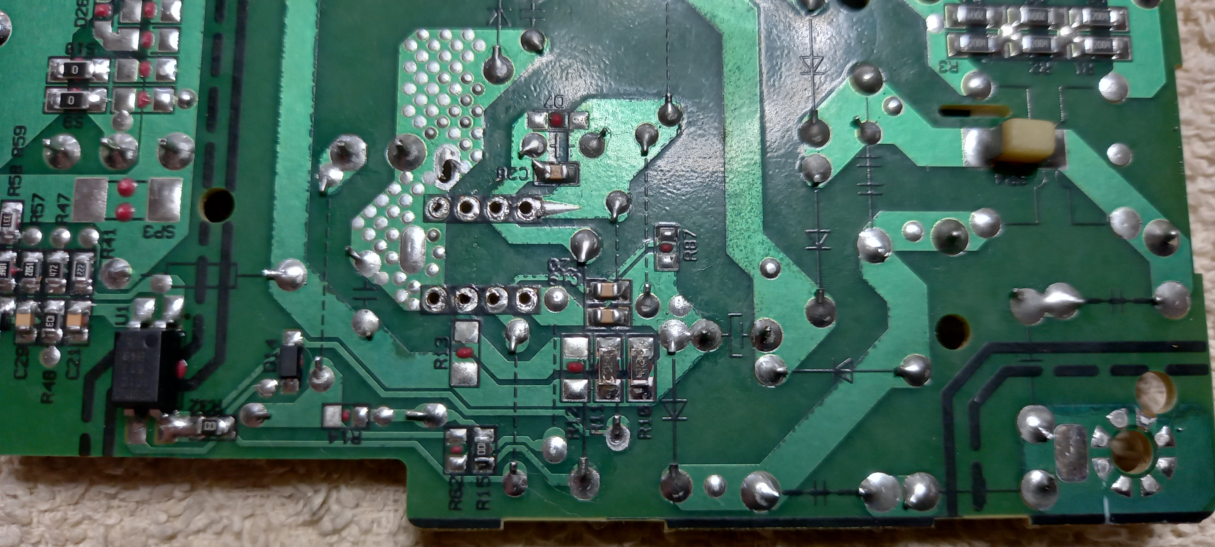

Ez a táp egy kis 24"-os laposban van, sajnos teljesen felrobbant. A beazonosítása nem teljesen tiszta számomra.
A 17IPS61-4 rajzon ICE3BR1765J van, viszont találtam olyan partlist forrást amiben ICE3BR0665J az U2.
Mindkettő 650V 65kHz-en megy de az utóbbi nagyobb teljesítményű és más a Source ellenállása is.
Melyik IC van valójában a 17IPS61-5 tápegységben?
köszi
