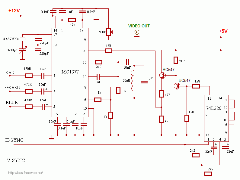

Vga jelet szeretnék normál tv AV bemenetére csatlakoztatni.
Keresnék KAPCSOLÁSI RAJZOT ebben a témában.Természetesen nem csak a két csatlakozó összedrótozására gondoltam.

Osztom Attee feltetelezeset, hogy ha a H/V sync freki tul magas a TV-dben akar tonkre is teheti a BU-t.
En par evvel ezelott osszeraktam egy MAME (vidamparki videojatek) PC-rol ATI9200-assal akarta TV-re rakni, par alkatreszbol meglett.
2 valasztasod van: vagy egy egyuszerut keszitesz de akkor Windosban kell egy program ami leszedi a H/V meg a rezoluciot a megfelelo ertekre, es remelve hogy a tv-det addig nem nyirja ki, vagy keszitesz egy (1db) TTL IC-set ami automatikusan beallitja a szinteket..
Sajnos nem emlekszem melyik linkrol szedtem le a rajzot, de valami mame emulator PC to VGA val rakereshetsz googleval.
You voted ‘up’
Ezek az egyszerű megoldások szépek és jók, de feltételezik, hogy a VGA kimenet által kiadott Hsync és Vsync jelekkel a normál TV tud valamit is kezdeni.
Amúgy a legjobb megoldás TVout-os vga kártya.

Sziasztok,
"a legjobb megoldás TVout-os vga kártya"
csatlakozom az előttem szólóhoz, ez a legjobb megoldás, de pl. http://www.epanorama.net/circuits/vga2rgbs.html az itt leírt áramkört megépítettem és használtam egy Orion T2010mj típusú TV-vel és egy Tseng ET6000-es videokártyával. A felbontást 640x480-ra és 60Hz-re kellett állítani. Film nézéshez jó volt. de a desktop már nem volt az igazi!

Tele van a megoldással a net. De nem mindegy, hogy a kompozit v. RGB bemenetet akarod használni erre a célra. Bár a legegyszerűbb a TV-out-os videokártya, de mivel nem árultad el a VGA jeled forrását...(PC,Notebook, egyébb...):

Olyan megoldást keresek ami bármilyen egyszerű videókártya vga csatlakozója és a tv RCA csatlakozós videóbemenete(esetleg scart) közé építhető.

a motorola is-s az nagyon jó.(mc1377p)
You voted ‘up’
Itt egy kapcsolás: http://www.hobbielektronika.hu/forum/files/0a/0aee3c9208c6238106ef811e18...
Vagy: http://kutyubazar.hu/multimedia-tv-dvd-projektor-hazimozi/106-vga-tv-ata...
Vagy: http://webshop.garmix.hu/product_info.php?products_id=85
You voted ‘up’
"http://kutyubazar.hu/multimedia-tv-dvd-projektor-hazimozi/106-vga-tv-ata..."
Ezt az átalakítót kb. 3000Ft-ért vettem az ebay-en postával együtt. Bár már nincs meg, de kiválóan működött. Laptop-al használtam, egy 7"-os navigációra kötöttem. Filmre, zenére jó volt, de a windows aztal, és total commander már nehezebben volt használható, bár nem is azért kellett.
