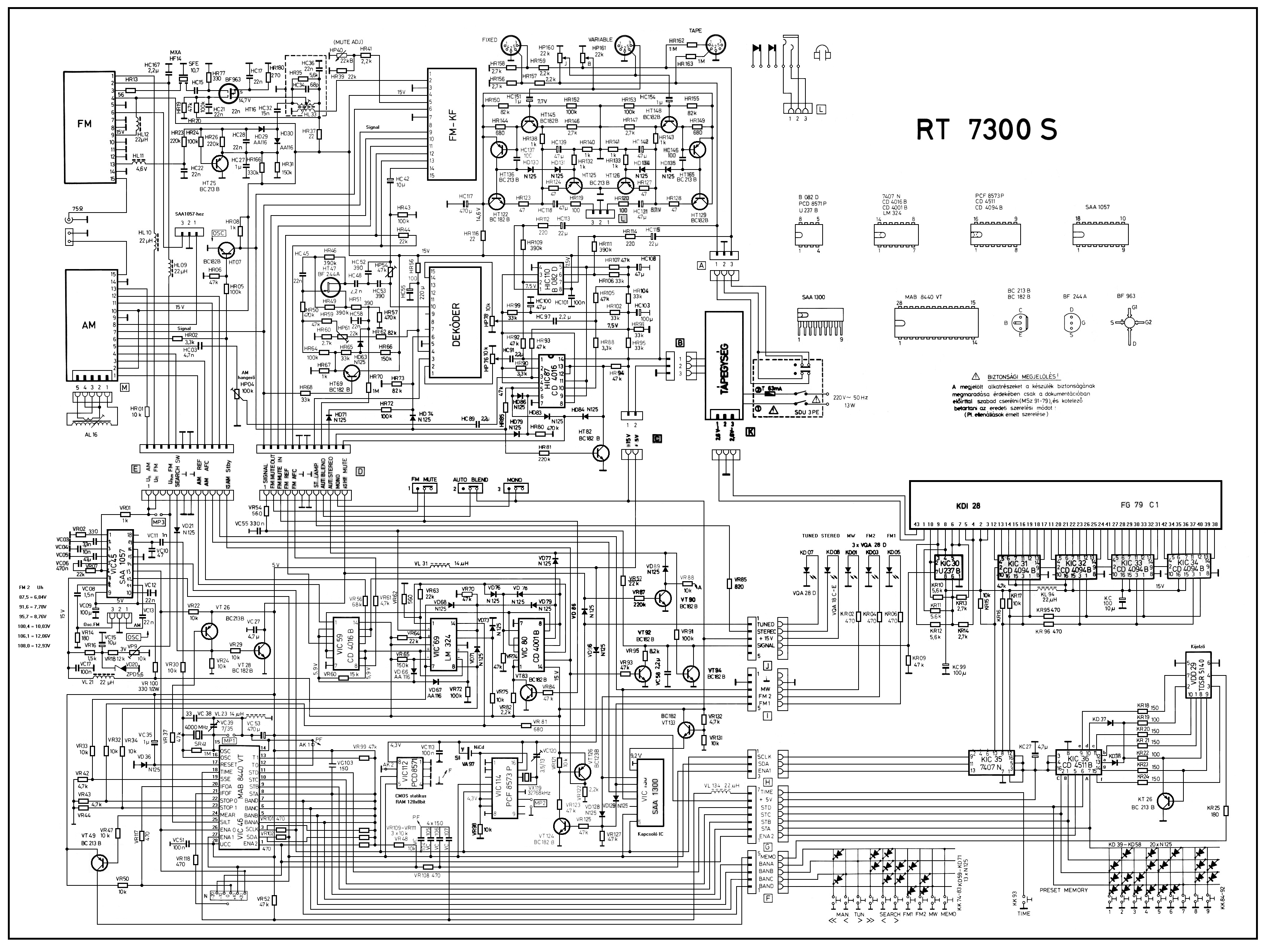

Videoton RT7300S készülék boldog tulajdonosa lettem. Meghökkenve tapasztaltam, hogy van benne egy elem. A kapcsolási rajzot letöltöttem tanyáról, de pont ott törik a rajz, az elem nem látszik. Valaki el tudná küldeni a rajzot olyan formában, hogy az oldalak illesztésében ne tünjenek el alkatrészek?
Kérdésem, hogy az elem mire való benne?
Hány voltos? Kisfeszültségű jó nagy kapacitású kondenzátorral helyettesíthető?
Valami típushibája van a készüléknek?

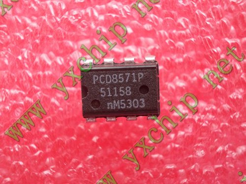

A memória benne egy PCF8571 típusű I2C buszos SRAM. (A készülék kapcsolási rajzában ez hibásan, PCD-ként szerepel).
Hogyha beteszek ennek az SRAM-nak a helyébe egy EEPROM-ot, ami ugyanúgy I2C-s, akkor az már nem fogja elveszíteni a tartalmát kikapcsolás után.
Vagyis a PCF8571 helyett berakok egy PCA8581-et.
A kalendár IC-t meg kikötöm a VD96-os dióda anódjára. A pontos időt majd mindig elfelejti, de legalább kikapcsolt állapotban nem fogyaszt. Az időt nézem majd máshonnan.
Nem is kell bele elem.

Szia
pedig ugy néz ki de mellékes
http://www.yxchip.net/uppic/PCD8571P-136966.jpg

Az enyémben ez volt. De végülis mindegy.

szia: nálam PCF8573 van írva a rajzon(is)

SzBálint
SzBálint picture
szia:
http://elektrotanya.com/videoton_rt_7300_s_full_sch-bad_quality-.djvu/do...
Még másik kettő is van a tanyán

Pont találtam egy DIP8-as EEPROM-ot, ami az SRAM helyére való. Kipróbáltam. Működik.
Elem nélkül a csatornákat megjegyzi, az órát felejti.
