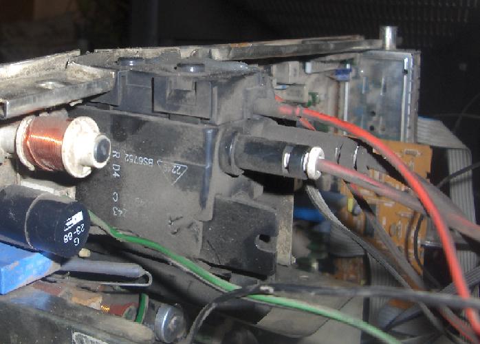

Készenét van, taszton bekapcsolva indul, nagyfesz is, de amint elengedem a tasztot legyen az fél percig nyomva tartva akár, visszaáll készenlétbe, csövön kép semmi, G2-re nem reagál.
Cső tökéletes megmérve!
Ez olyan retkes belül, hogy összeraktam most.
Ez nem tudom melyik alaplap, trafó számot le tudtam olvasni, arról lejött a dzsuva :D
47310049 C
DST286B 243
Tapasztalt szakik mit mondtok? Hozzá nem nyúlok amíg valami Vidi doktortól megjegyzés nem gyün, olyan koszos :)

Igen :)
Állítólag távval kéne indulnia.

Szia Pityesz.
Tasztgomb tartós nyomására is szokott indulni, de cseréld az IR vevő tápszürőjét.
Hjoco
Hjoco picture
Ez egy trükkös cucc, ha a nyomógomb nem 0 ohm-al zár vagyis a kosz miatt marad 10 - 20 ohm ellenállása akkor a táp indul de a proci stand-by állapotban marad és azonnal leáll amikor elengeded a gombot.
Vedd ki a nyomógomb panelt és kösd össze a lábakat dróttal. Menni fog. De még egyszerűbb a távirányítóval indítani - ha van.
