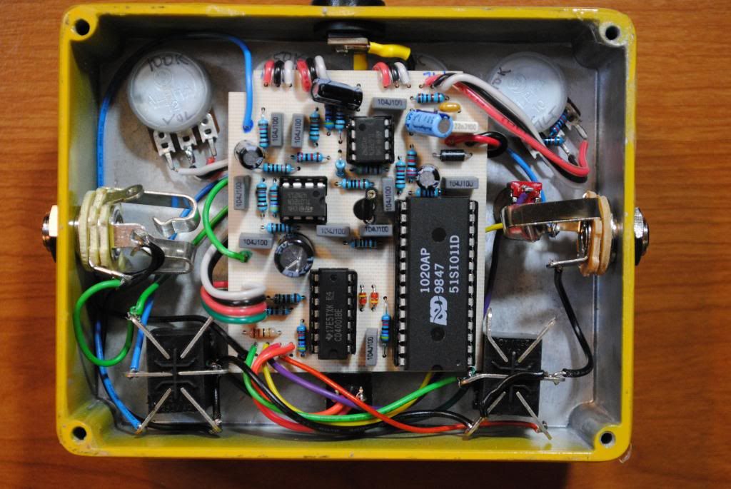

Előkerült az én ISD IC-s hangrögzítőm...megmutatom:
Találtam is erre az IC-re épülő érdekes gitár-effekt pedált...

Sajnos nem látni, hogy milyen további alkatrészek vannak még azon a nyákon...talán mégsem EPROM-ra rögzít.
Talán inkább hangrögzítő IC-re veszi fel az anyagot...valahol van nekem is egy kb. ilyen méretű IC-vel működő hangrögzítőm.
