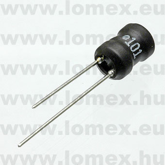

Ekkora áramtól akár meg is halhatott az ic, ellenőrizd max. 2mA terheléssel!
Ha kevés a feszültség, nyilván nem fog jól működni, főleg programozáskor.
Az antisztatikus zacskó mit keresett ott? :jajj: Azt rakd félre, nem oda való!
A DIP kapcsolósort is ellenőrizd, hátha kontakthibás (sokak szívtak emiatt).
Induktivitásnak pedig inkább ilyet tennék be.

Viszont írtad, hogy cseréljem ki az induktivitást. Ezt megtettem, találtam egy bontott panelban egy 95uH értékűt, így ezt beleraktam. Valamint a jobb felső sarokban kivettem az egyik elkót, mert az eredeti kapcsolásban is csak egy szerepel. Az induktivitás fölött egy fél Ohm értékű ellenállásnak kell lennie. Ez jó, ha két darab 1Ohm-os ellenállás van párhuzamosan kötve? Csak mert vastagon volt szedve az alkatrész listában, így gondolom fontos szerepet tölt be, viszont a boltban nem kaptam ekkora értékűt. A két ellenállás miatt nem fért oda a tekercs normálisan, így ferdén forrasztottam be. Csatoltam egy képet az "új" induktivitásról.
Érdekes, hogy amikor dolgozik, akkor kicsit cicereg ez az induktivitás.

Az a 3.95V még mindig nem túl sok, én lehet hogy cserélném a logikai ic-ket. Az induktivitásnál nem érdekes ha cicereg, legalább hallod hogy dolgozik :D Ha zavar, mártsd lakkba, száradás után nem lesz hangja.
0,5R helyett jó párhuzamosan 2db 1R, azzal nem lesz gond.
