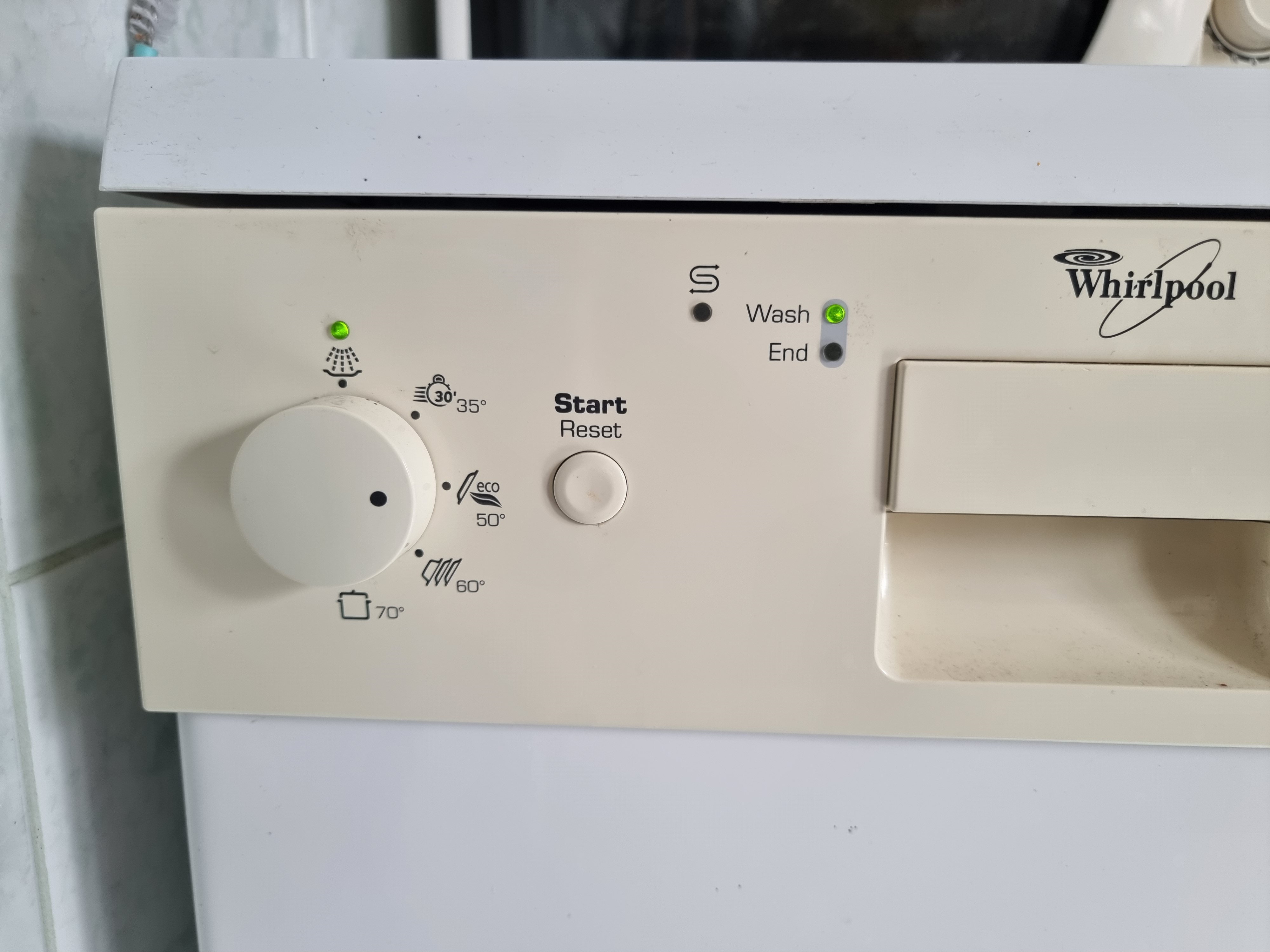

Adott a fent nevezett mosogatógép. Az a gond vele, hogy bekapcsolás után elkezdi a mosogatást, de ahogy a ciklusok elindulnak a kijelző 2 ledje úgy halványul el. Mikor a szivattyú szünetet tart a kettő ciklus között, akkor pedig teljes fénnyel világít. Első körben valamelyik kondira gyanakszom, hogy az nem jó. Mi lehet a probléma?

 A 1.5uF-os kondi cseréje után gyönyörűen működik a gép. Ez volt a hibája. 😃

Ha a kép alapján jól gondolom, akkor a nagy kék téglatest 1.5uF-os kondi kapacitása csökkenhetett le. Mérd meg, ha alacsony értékű, akkor cseréld azonos, X2-es típusú alkatrészre.

igen, a C5 kondi, azaz a nagyobbik 1,5 uF-os. Köszönöm szépen!
Kiforrasztom és rámérek. Szükség esetén cserélem. 😃

Kiforrasztottam és megmértem. 1,5 uF helyett 0.3 uF-ot mértem. Cserélem.  😃

szia: beépítés előtt mérd meg
Többször tapasztaltam, különösen az új szürke X2 kondenzátoroknál, hogy a kapacitásuk csak 80%-a  a ráírt értéknek
