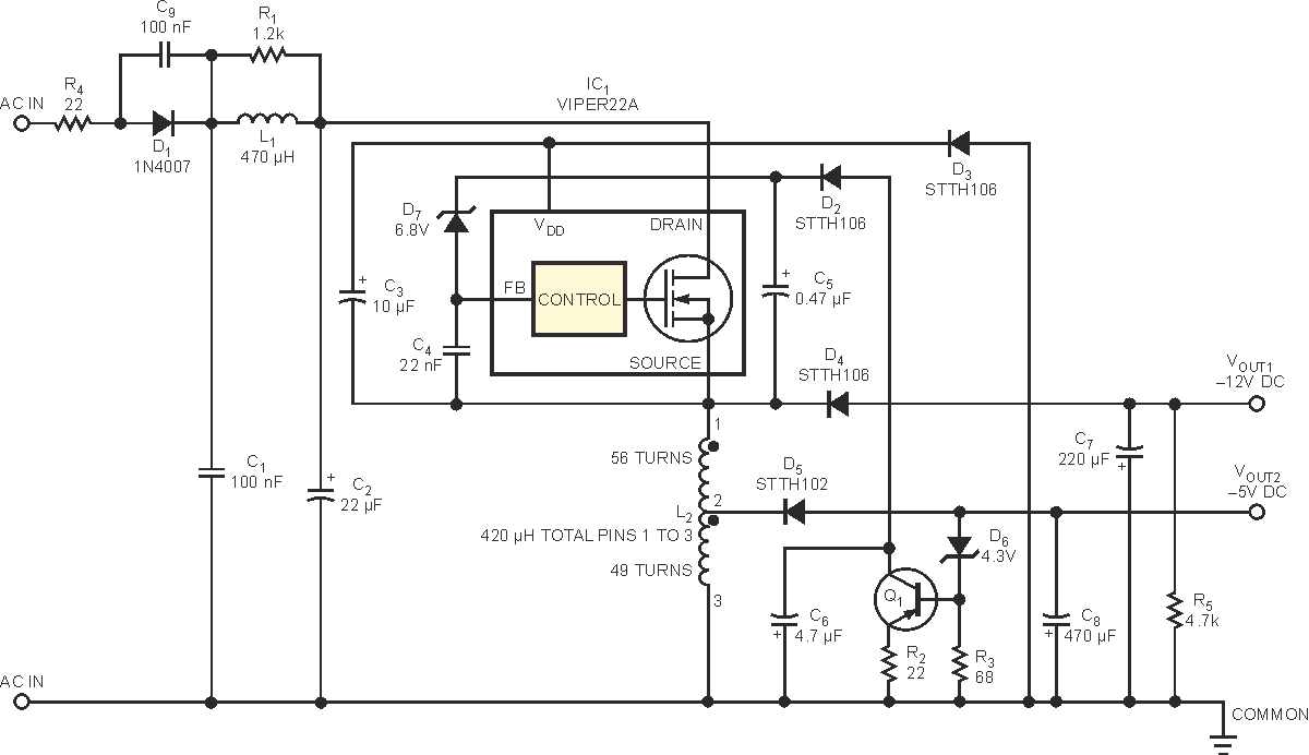

Van egy Wh-indesit mosógép panel. Egy kolléga a panelt kivételkor elejtette, és a táp impulzus trafó összetört. Eléggé kiemelkedik a panelról. Elvileg Ukrajnában kapható, de most biztos nem lehet belőle semmi. Valakinek hátha lenne bontásból hozzá egy ilyen alkatrésze. Teszek fel róla fotót. A táp Ic.: LNK-625. A szükséges trafó száma: 9741H101. A 9741H102-es nem jó, mert a  menetszáma és működési frekvenciája más!
Kérem jelezze ha valakinek lenne ilyen.
Köszönettel: Csaba
