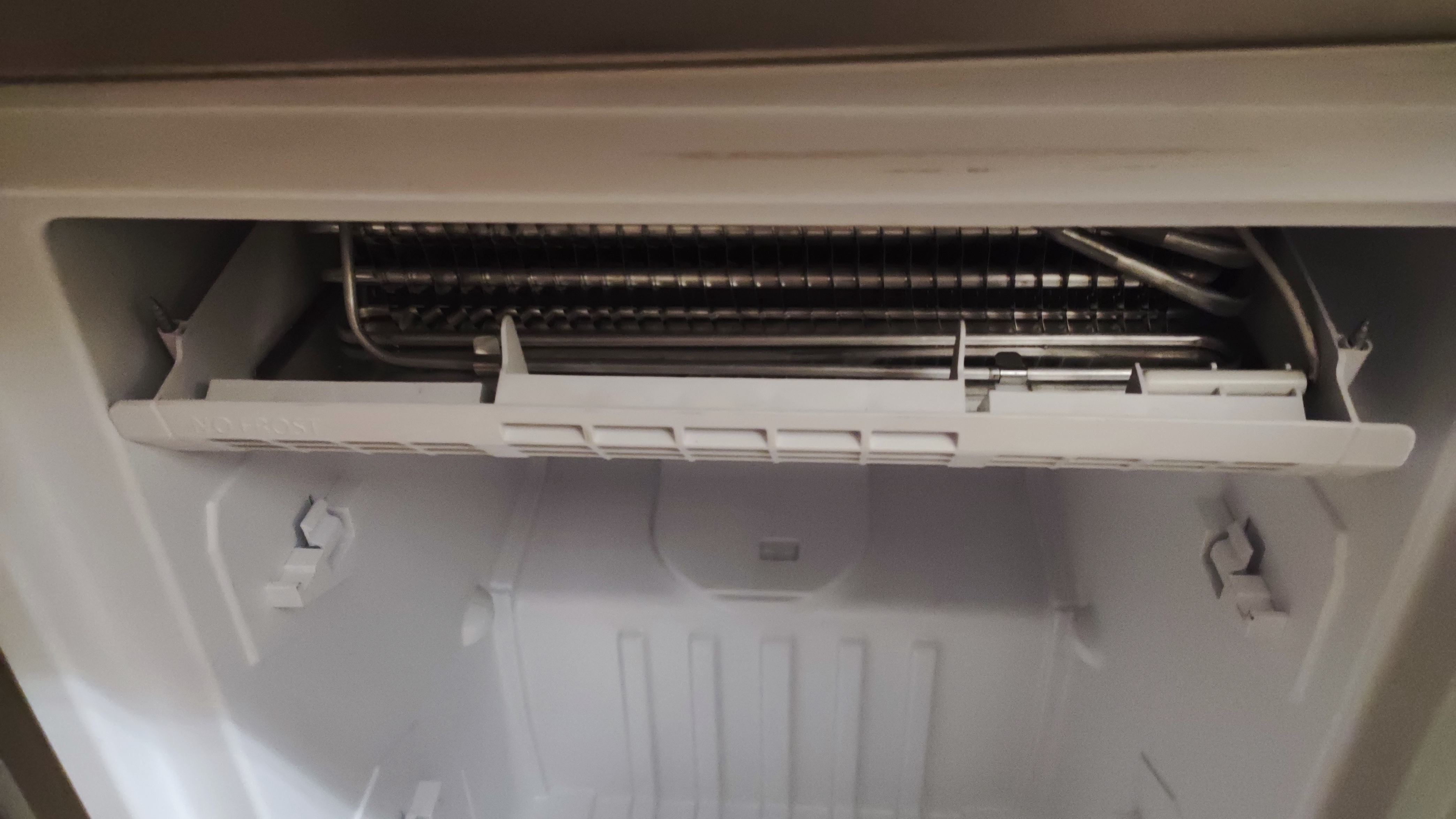

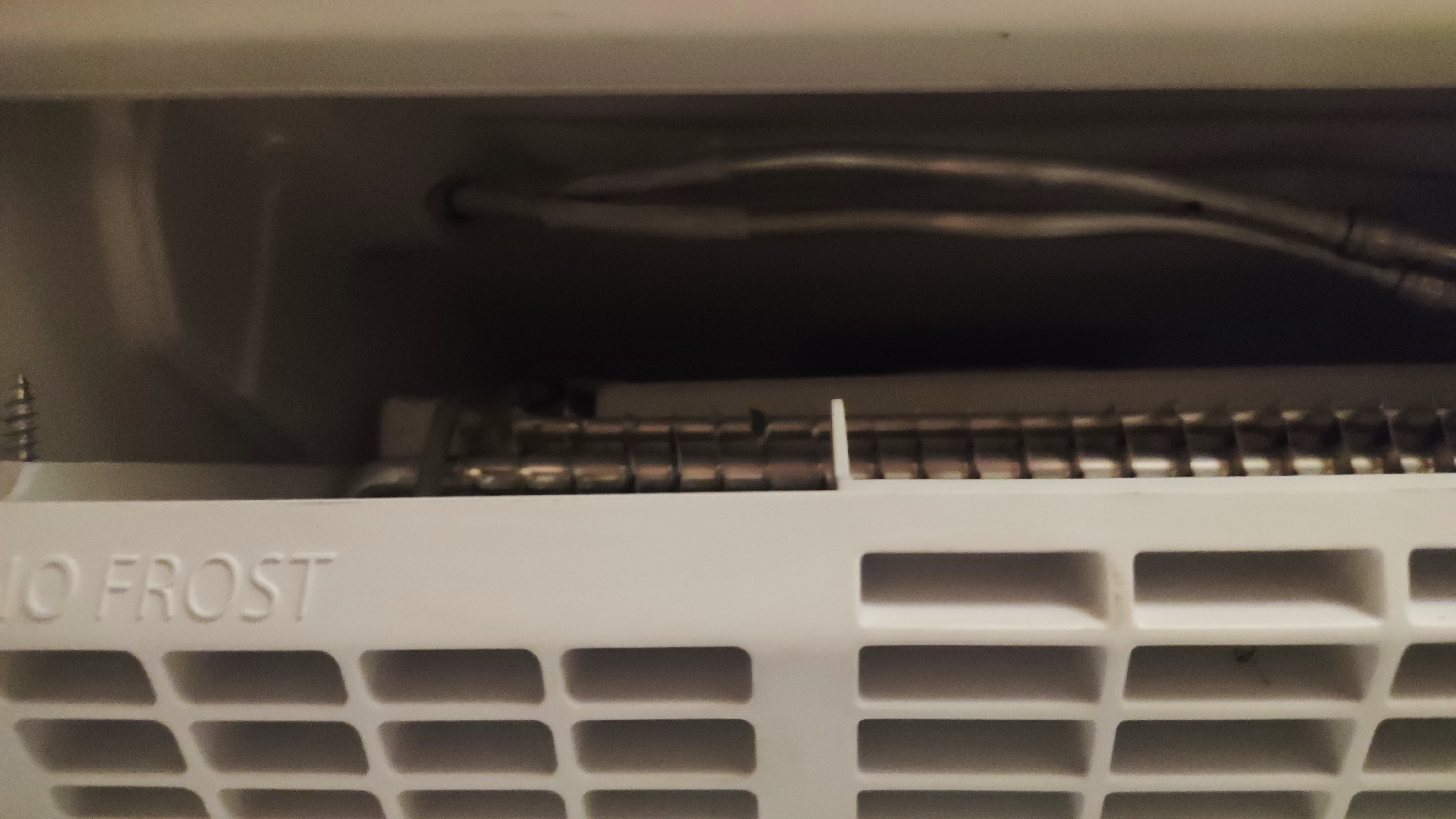

Van egy négy éves fenti típusú felső hűtő - alsó fagyasztós gépem, aminek az alsó fagyasztója részlegesen megadta magát, a min hőmérséklete 8C fok, ennél lejjebb nem megy. A felső rész rendben van, tartja a beállított 7 fokot. Ebből adódóan feltételezem, hogy a kompresszor rendben van. A hátlapi hőcserélő éppen hogy kézmeleg, egyáltalán nem melegszik.
Az alsó hűtőben a hőcserélő teljesen tiszta, olyan, mintha leolvadt volna, nincs bejegesedve és emiatt eltömődve a szellőzés.
Leállítom 24 órára, majd visszakapcsolom, megnézzük mit produkál. Ha a jelenség marad, akkor viszont kérnék tanácsokat a szakiktól, hogy merre érdemes elindulni a hibakereséssel a fentiek figyelembe vételével. Service manual-t nem találtam a fórumon, a kérést külön postáztam. Ha esetleg van valakinek hozzáférése akkor megköszönném, ha meg tudná osztani.
Lehet, hogy a leolvasztó fűtőszál vezérlés folyamatosan megy, a vezérlő mosfet - tranyó zárlatra ment? A hőmérséklet szenzorokat majd kimérem holnap, de problémás a hozzáférés:
A hőcserélő egység az alsó rész tetejébe van beépítve, egy műanyag elem tartja két csavarral a tetőbe rögzítve. A hőcserélő rész két csöve a tetőben eltűnik, vagyis a hőcserélő részt le kell tudni választani a tartó műanyag elemről. Itt megállt nálam egyenlőre a tudomány, mert nem látom, hogy hogy van rögzítve az egész egység a műanyag tartóhoz. Elbarmolni nem szeretném, inkább óvatos vagyok, nem erőltetek semmit. Amíg nem jön le a műanyag elem, addig nem lehet hozzáférni rendesen a szenzorokhoz, lásd csatolt képek.

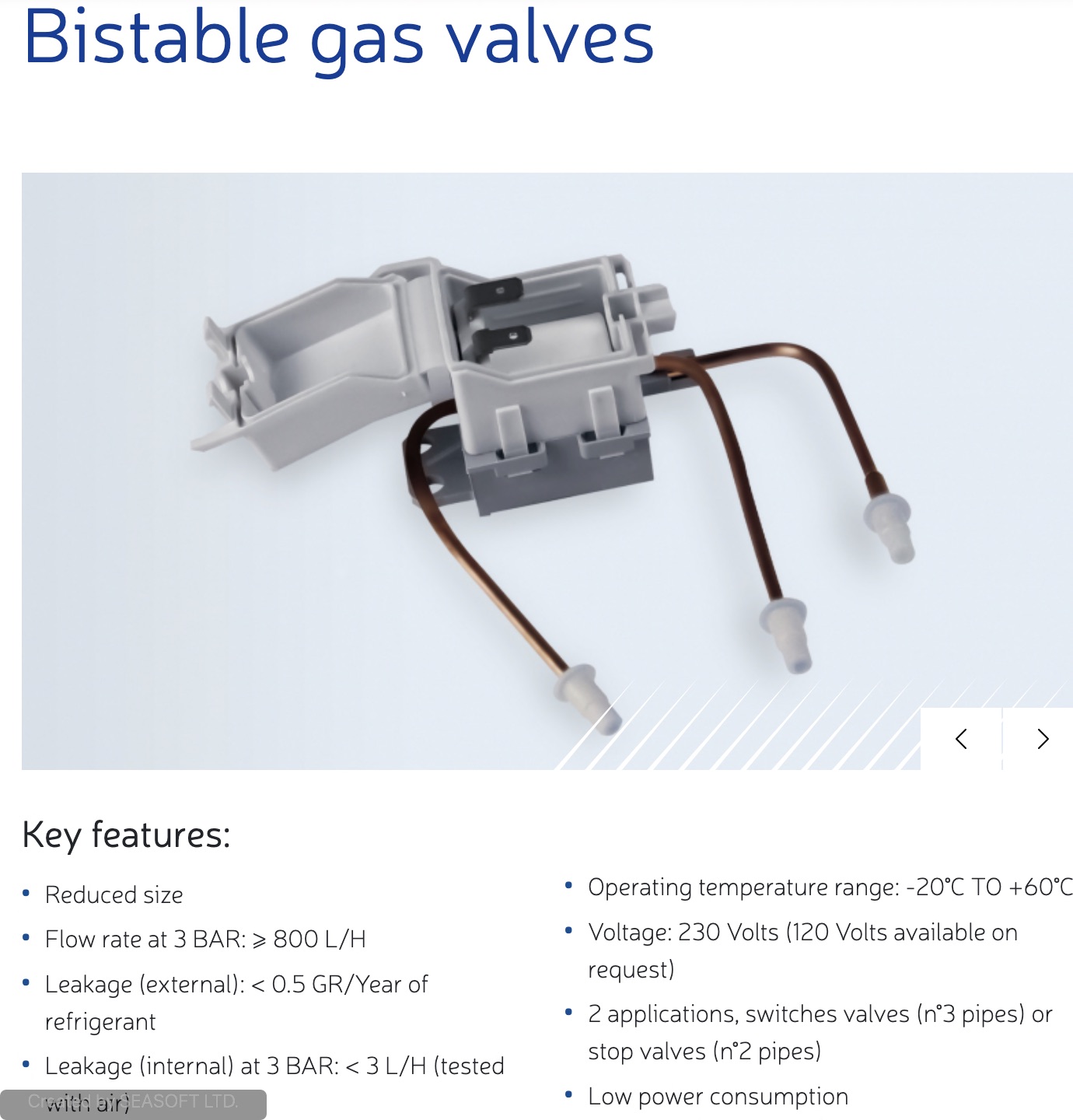

Csak megtaláltam az alap infókat a szelepről. Bistabil gáz szelepnek hívják és impulzus üzemben dolgozik a fogyasztás minimalizálása miatt. 230V üzemi feszültségű, gyártója a Bitron cég. Két altípusa van. Ami három rézcsővel rendelkezik az a bejövő csövet kapcsolgatja a két kimenő cső között (átkapcsoló), míg a másik típusnak két csöve van és ki-be kapcsolja az áramlást (kapcsoló). Na legalább ennyivel beljebb vagyunk.
https://www.bitron.com/en/industries/home-appliance/refrigeration-applia...
Mot már csak az a kérdés, hogy miért van kettő ezekből a szelepekből? Egyszerre kapcsolja kompresszor bemenő - kimenő csövét az alsó - felső rész között?
Azért közeledünk a megoldáshoz. Hál istennek a vezérlés része most már pipa, a controller próbálja átkapcsolni a szelepeket, ez kimérve. Nincs semmi féle fancy vezérlés, csak egy sima impulzus a bistabil szelep váltásához.
Szinte biztosra veszem, hogy az egyik szelep leragadt, remélem, hogy a manuláis kapcsolgatásnál hang alapján ki lehet szűrni, hogy melyik az.
Már csak azt kellene tudni, a szelep mitől kapcsol vissza. 2 vagy 3 vagy 4 kivezetése van?
Bistabil szelep. Egy impulzus és átkapcsol. Még egy impulzus és visszakapcsol. Az viszont érdekes, hogy a vezérlő honnan tudja, hogy a szelep pl. első üzembe helyezéskor melyik állapotban van. Valószínű, hogy a hőmérséklet szenzorok adatai alapján ki lehet találni hogy állnak a szelepek majd ez alapján beállítha az üzemszerű állást a vezérlő. Ha nem így lenne, hanem pl. flash-ben tárolná az aktális szelepállást akkor szelep csere esetén programozni kellene a vezérlőt ami egy kicsit nonszensz lenne.
Szerintem egyenaramu (DC230V ?)szelep polaritas váltással nyit-zár.
Valamiért az egyik válaszomban megadott link a szelepről nem lett jó, pedig copy-paste volt, így ismét próbálkozom:
www.bitron.com/en/industries/home-appliance/refrigeration-appliances
Megnéztem a post-ot előnézetben és a bennhagyom a https előtagot, akkor a web site levágja a link utolsó négy karakterét.
Válaszd a bistabil gáz szelepeket a bal oldali listából és a jobb oldalon adnak képeket a szelepről ill egy rövid technikai leírást. Bár nem specifikálják pontosan hogy AC vagy DC, de a 230V az én méréseim-visszafejtésem szerint bizony AC, egyszerűen sorba van kötve a tirisztor a szeleppel a bejövő AC körön.

A szelepről a javított link: www.bitron.com/en/industries/home-appliance/refrigeration-appliances
Válaszd a bistabil gáz szelepek opciót a bal oldalon és akkor láthatóak a szelepek képei rövid technikai leírással. Képeket csatoltam a szelepekről. Egyéb dogok miatt nem volt időm még megcsinálni a katogtatós tesztet, de rajta van a listán, ma este remélem neki tudok látni.

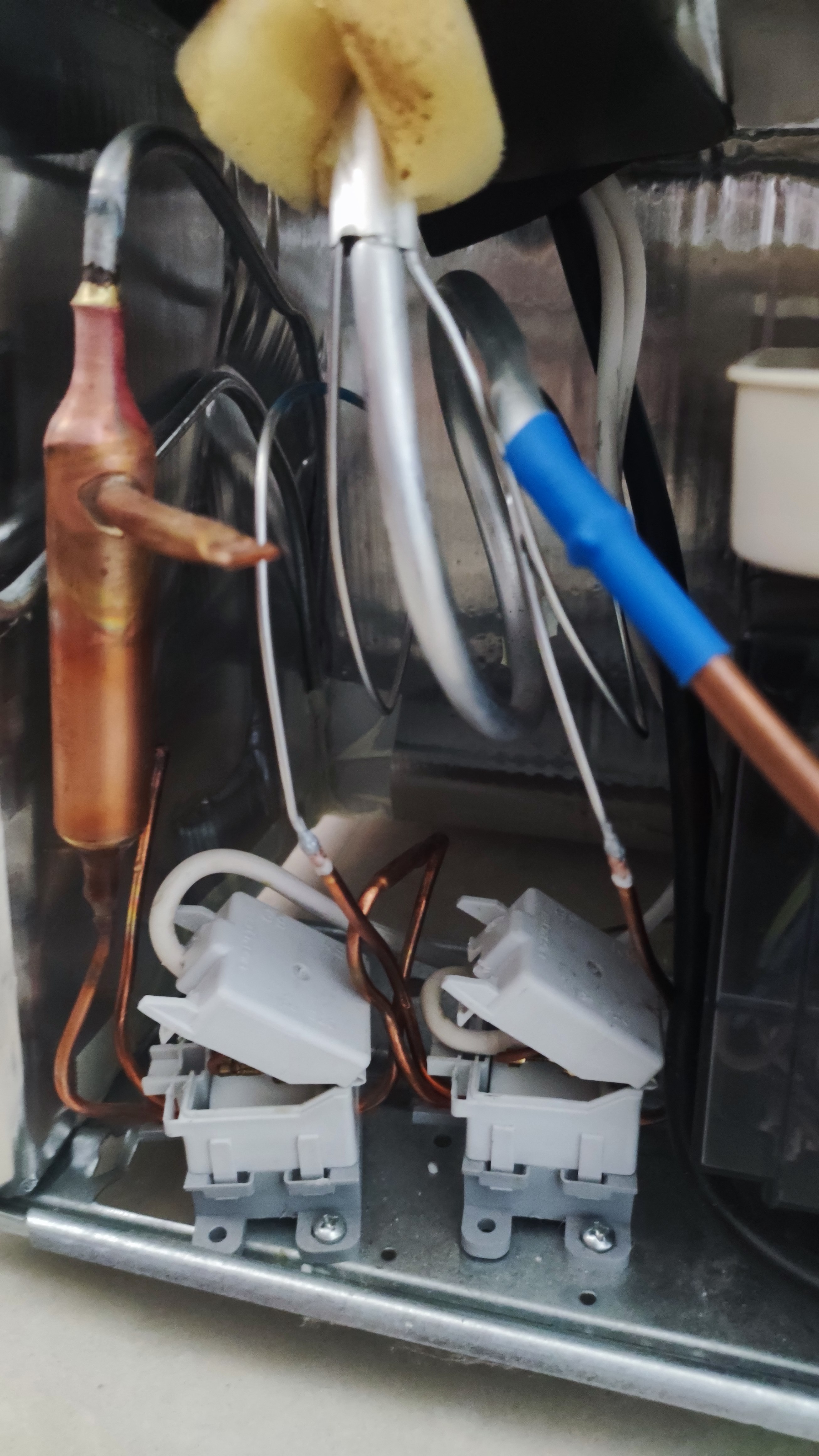

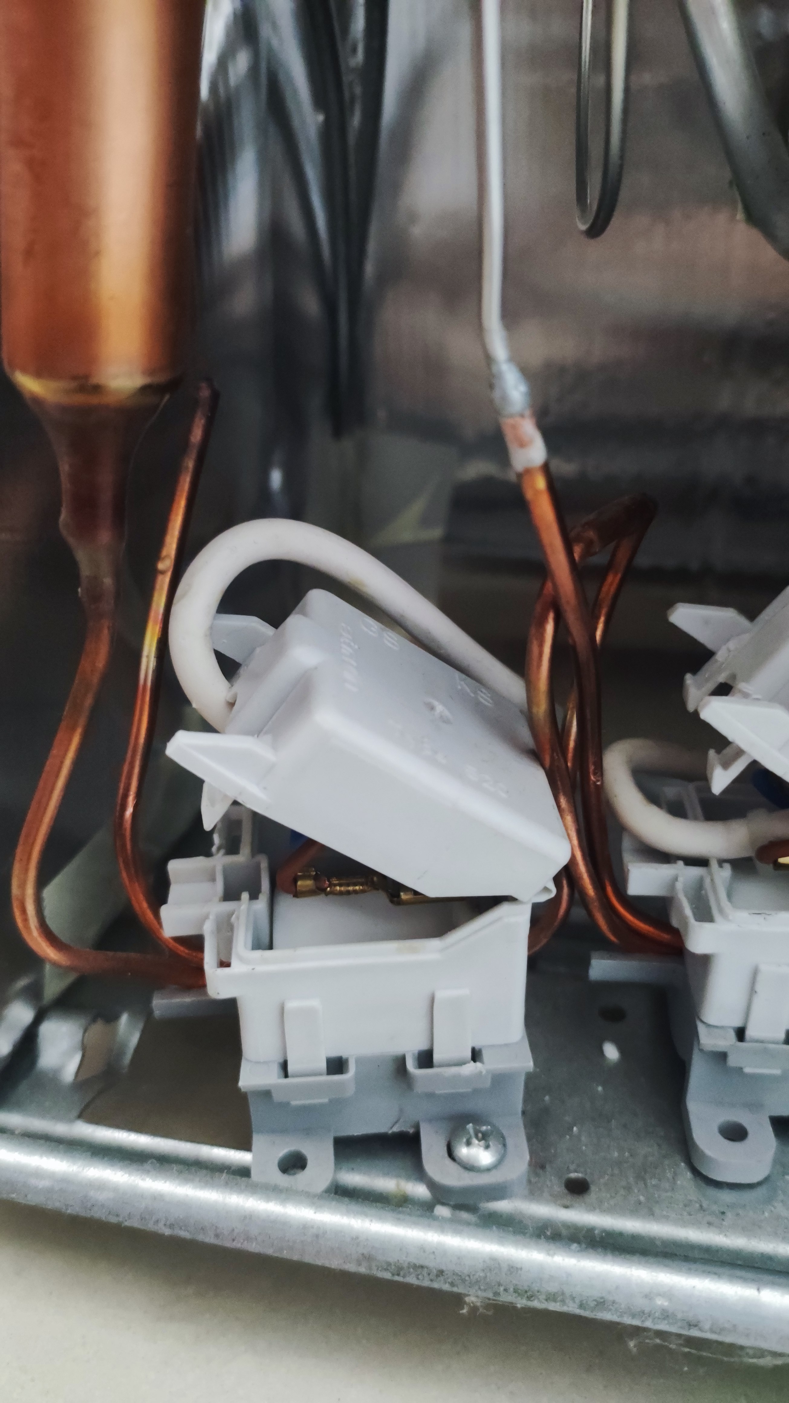

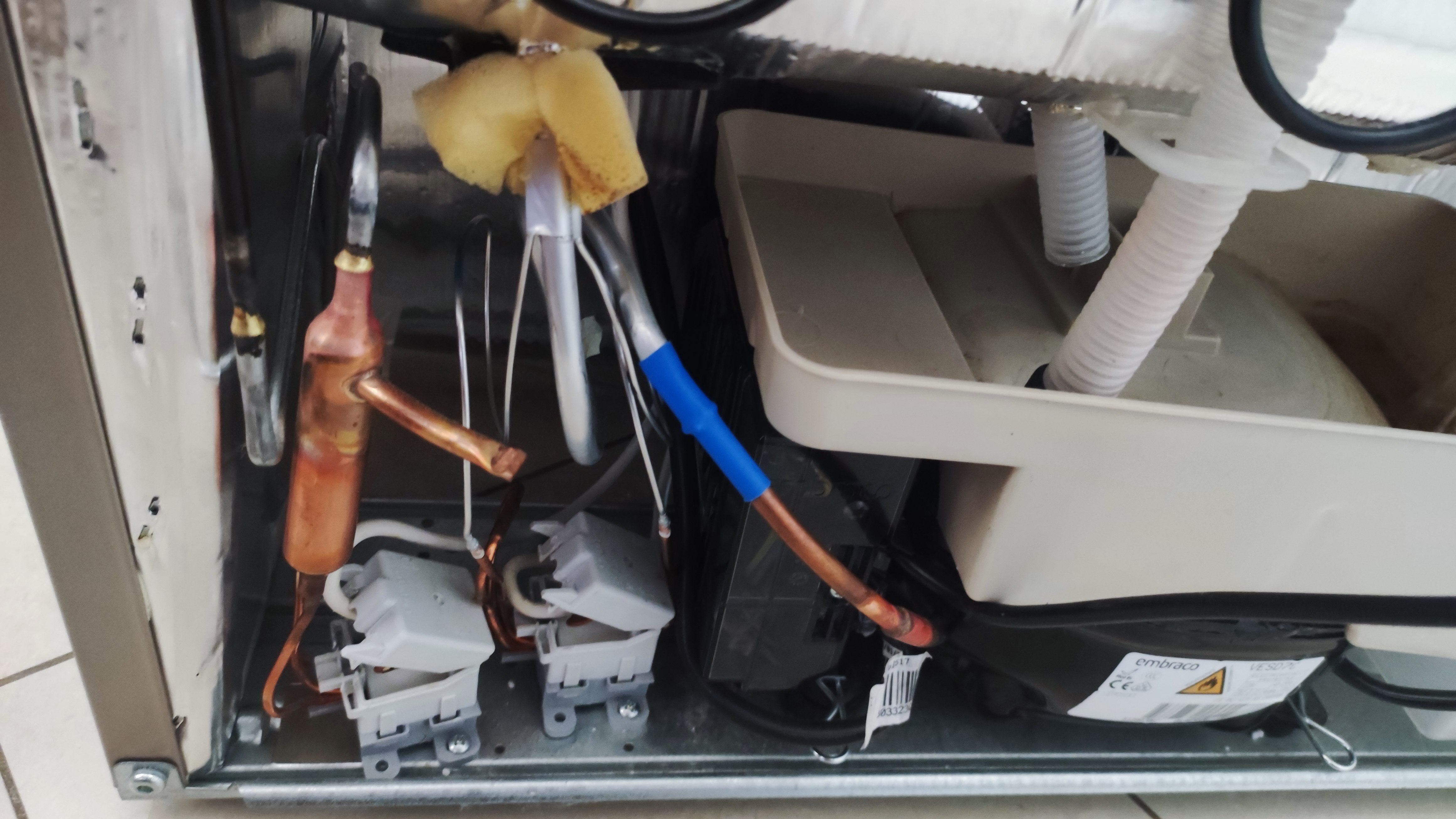

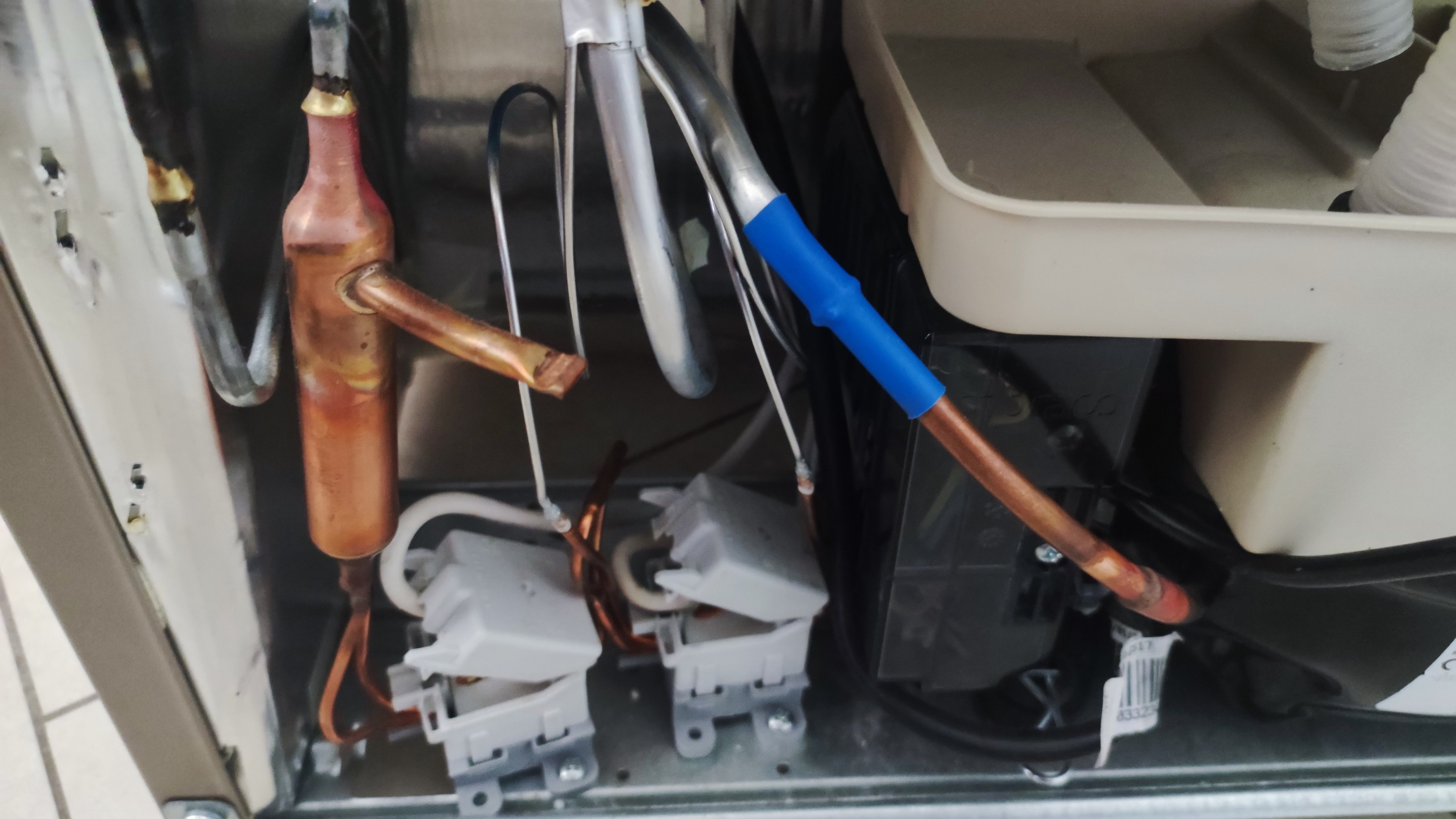

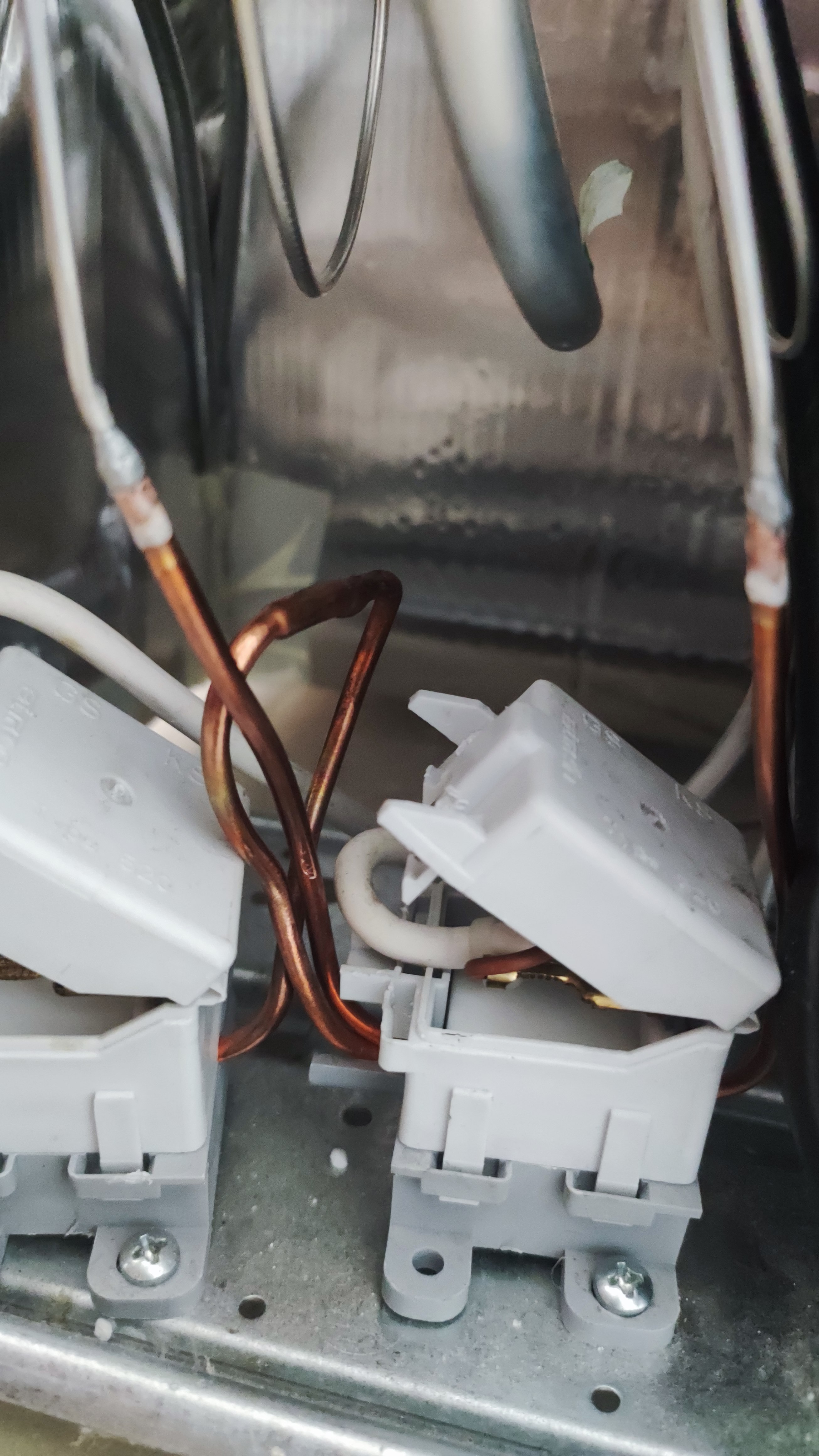

Szelepek gáz bekötése: nem akartam hajlítgatni a csöveket, ezért eléggé kuszák a csöveknek a képeke. Megpróbálom leírni a gázcsövek bekötését.
A kompresszor jobb oldali csöve a nagy fekete hátlapi hőcserélő jobb oldali végéhez van forrasztva.
A kompresszor bal oldali gázcsőve megy a felső tér felé. Ebből ágazik le két vékony rézcső:
- az egyik megy a kompresszorhoz közeli - képeken jobb oldali - szelep jobb oldalára.
- a másik megy a jobb oldali szelep bal - oldalára
- a jobb oldali szelep bal oldalán a második vékony rézcső megy a bal oldali szelep jobb oldalára.
A bal oldali szelep bal oldalán az egyik vékony rézcső csatlakozik a bal oldali vastagabb récsőhöz, ami megy a hűtő fagyasztó aljába. A fagyasztó aljából kijövő másik cső megy a hátsó nagy fekete hőcserélő bal oldali csatlakozásához.
A bal oldali szelep bal oldalán lévő második vékony rézcső magában áll leforrasztva.
A fentiekből látszik, hogy a bal oldali szelep nem váltó funkciót, hanem csak egy ki-be funkciót valósít meg, kapcsolja a fagyasztó felé a gázt.
A jobb oldali szelep kapcsolja a gázt a felső hűtő részbe vagy a bal oldali szelep felé. Fogok röccenteni egy alap kapcsi rajzot erről később.

1. Csatoltam a szelepről a gyártói képet. Sajnos semmi sincs írva a házra ill. a tekercs testre. A szelep be van építve, kapilláris csövek be vannak forrasztva. A kép alapján az alsó sötétebb szürke műanyag házban van a szeleptest, a felső világosabb szürke házban a tekercs felirat nélkül. Szerinted szétválasztható a felső az alsó résztől roncsolásmentesen úgy, hogy az alsó rész marad helyben, mivel a kapilláris csövek be vannak forrasztva. Kérdés, hogy szétszedés után hogyan tehető össze a két rész. Látszik, hogy két-két patent rögzítheti a két műanyag részt oldalanként, ezeket elvileg egy vékony-keskeny csavarhúzóval ki lehetne oldani. A kérdés az, hogy mi jön ezután: széthúzható-e a két rész úgy, hogy vissza is lehet tenni őket az eredeti helyükre?
2. Sikerült viszont kimérni a a szelep feszültségét, lásd a mellékelt fájl a szkópos mérésről. Mindkét szelep 0.3 mp hosszú adott polaritású egyutas egyenirányított 230V AC-t kap a bekapcsolás után pár másodperccel a vezérlőtől. Szerencsére a vezérlés úgy tűnik, hogy működik.
3. Megcsináltam a manuális szelepvezérlést is váltott irányban egyutas 230V AC egyenirányítással mindkét szelepre. Mindkét szelepnél az autodiag sztetoszkópon keresztül hallani, hogy mechanikusan vált. Azért kellett a sztetoszkóp, mert a polaritás váltó kapcsoló elég hangos, elnyomta a szelep kapcsolás hangját.
4. Mindkét tekercs egyforma ellenállású, 4.4kohm körül.

Szia! Én ezt a szelepet vizsgálnám meg. Ez váltogatja,hogy alulra, vagy felülre küldje a gázt. Beszokott ragadni. Ütögesd meg hátha beválik, vagy csere. Persze nézd meg kap e feszültséget esetleg nem e szakadt a tekercs.
https://fixpart.hu/termek/whirlpool-indesit-481011045291-szolenoid-szele...
Szia láttam menet zárlatosat is.
Köszi a gyors választ. Ebből a szelepből kettő is van a kompresszor mellett. Megütögettem őket. Mindegyik ellenállása 4.4kohm, nem szakadtak. Próbáltam mérni rajtuk feszültséget, de DC állásban nem volt feszültség, AC állásban 0.3V. Hogy vezérli ezeket a szelepeket a vezérlő? On-Off, vagy PWM vezérelt? Elvileg mekkora feszültséget kellene, hogy kapjon?

Van egy másik dimenzió is: gazdaságos lehet-e a javítás? Ha a szelepek rosszak, akkor már csak alkatrészben 110e HUF-nál járunk és erre jön a kiszállás, óradíj, gáz, stb. Megéri ez vagy érdemesebb venni egy új hűtőt 200-250-ért? Nincs nagy vidámság az biztos: 4 év után kuka az egész?
Lehet, hogy bistabil szelepek vannak a gépben, és elég egy impulzus a váltáshoz? A kompresszor kimenő csöve gondolom hideg, a szelepek után meg tudod tapogatni a csöveket? Tovább megy a hideg?
Tapogattam a kimenő - bejövő csöveket, nem hideg egyik sem, termo kamerával is megnézem. Most már a felső rész sem hűt, 2-3 óra után szinte semmi. Tényleg olyan mintha blokkolva lenne a hűtőközeg áramlása a szelepek vagy valami más által. Vagy nem elég a hűtőközeg nyomás?
Ha a kompresszor után nem hideg a cső, akkor hogy lenne bárhol hideg?
