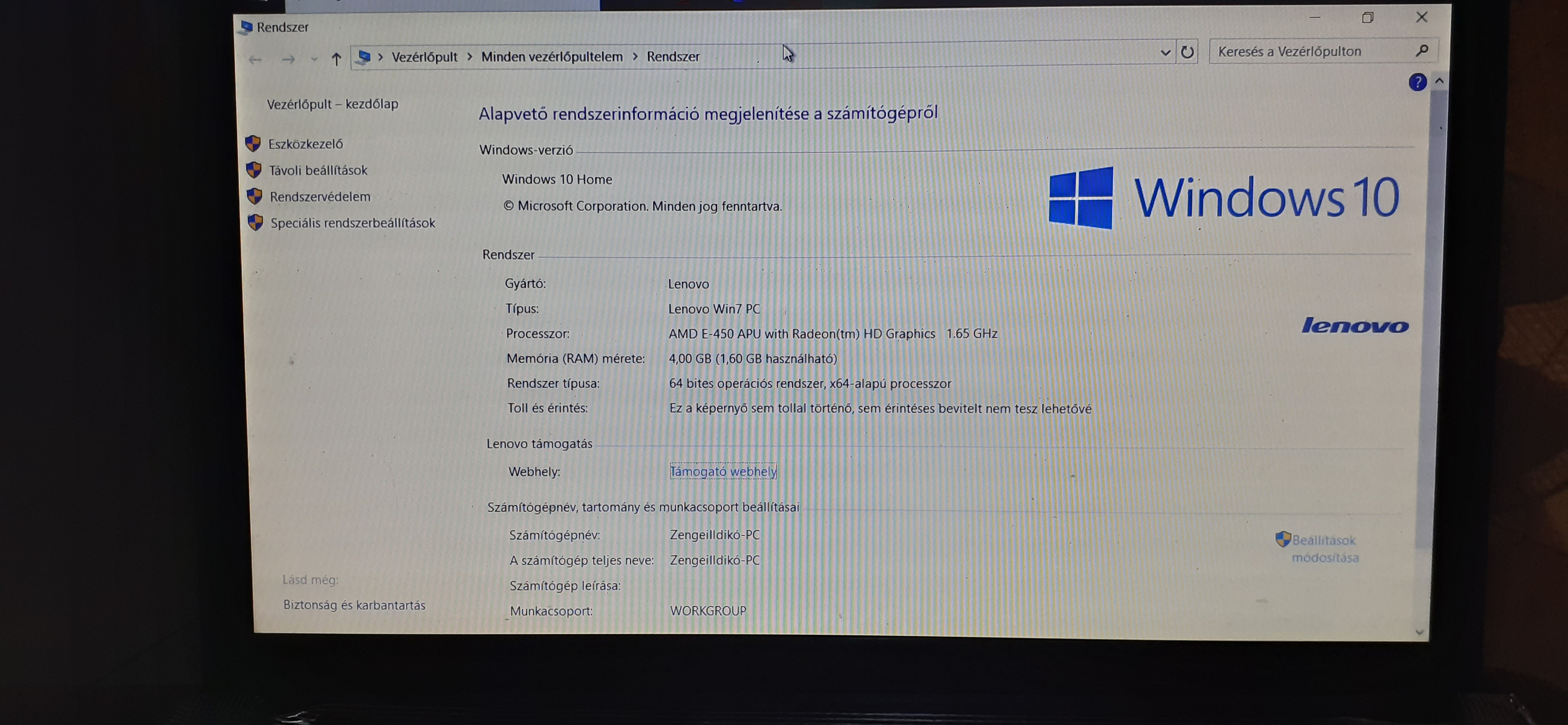

Üdv Mindenkinek! Kaptam egy gépet, amit majd valakinek később átadok. A probléma az, hogy annyira lelassult a gép, hogy szinte használhatatlanná vált, ezért cserélték le. Eredetileg win7 home program volt rajta, de valaki jószándékulag rátette a win10-et. Már sok mindent leszedtem róla, csak a temp könyvtárban több mint 8000 file volt, de még így is lassú. Hogyan tudom visszaállítani a régi rendszert, ha nincs meg az eredeti lemez, de a gép alján megvan a regisztrációs kód? Köszönöm a segítséget előre is.

Win 7 is baromi lassú lesz 4 GB RAM-mal. És az AMD E-450 proci sem egy erőgép. Ezt a gépet Windows XP-re tervezték. Lubuntu, esetleg.

mielőtt a W7-et telepíted az egyszer már W10-re randított HDD-re el kell tüntetned GPT partíciót, ellenben nem fog menni. nem nehéz, követned kell ezt a parancs sorokat, sokszor csináltam és működik. miután eltüntetted a GPT particiót akkor már pendrive-röl is megy. ha megy. ugyanis nem mindegyik PC-re,laptopra ugrik be az install pendrive-röl, nem tudom miért. főleg dell pc és laptopokra érvényes. ezért mindig DVD-röl instalálom. ha nincs a gépben DVD akkor arra a célra van egy kűlső USB DVD. megéri rufus-szal megcsináni az install pendive-t ahogy a kolega ajálotta, lehet, hogy az a kúlcsa az egyböli beugrásnak kaptam a viber csoprtokon kritikát, hogy még mindig DVD-röl instalálom az operácós rendszereket mert eltart 1 órát is. ugyanis, többen panaszkodtak, hogy már napok óta nem ugrik be az install a pendriverol, legyen az W7, W10 stb. ilyenkor felteszem a kérdést, hogy a 2 elvesztett nap az tutti rövidebb mint az 1-2 óra DVD install. nincs módomban vitázni, ha elharapódzik a vita akkor felteszem a kérdést mit jelent a g=c800:5. a következőket írjad be a parancsvonalba:
Using Diskpart (Data Loss Possible):
  1. Open Command Prompt as Administrator: Search for "cmd", right-click, and select "Run as administrator".
  2. Enter Diskpart: Type diskpart and press Enter.
  3. List Disks: Type list disk to display all disks.
  4. Select the Disk: Identify the GPT disk by its number and type select disk <disk number>.
  5. Clean the Disk: Type clean to remove all partitions.
  6. Convert to MBR: Type convert mbr to change the partition style.
  7. Exit Diskpart: Type exit.
sok sikert és még több hideg fröccsöt

Letöltesz win7 telepitőt, csinálsz belöle telepitős usb-t rufusz vagy hasonlóval és telepitesz, majd megadod azt a reg kódot.(egyébként nincs az univerzumban olyan akit érdekelne milyen számon regisztráltad)
